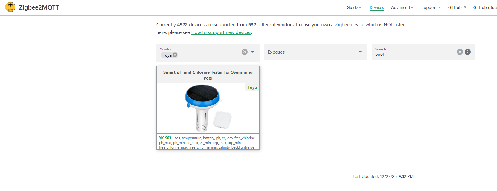

Servus zusammen,
kann mir jemand von Euch sagen, wie ich dieses Gerät in HA/Zigbee2mqtt intergriert bekomme:
Danke für Eure Ideen
VG

was rät dir denn Zigbee2mqtt ? Warst ja schon auf der Richtigen Seiten. Da steht eigentlich wie es funktionieren soll.
Edit: Ok steht wirklich nichts wir man es in sein Zigbeenetz bekommt. Sehr komisch.

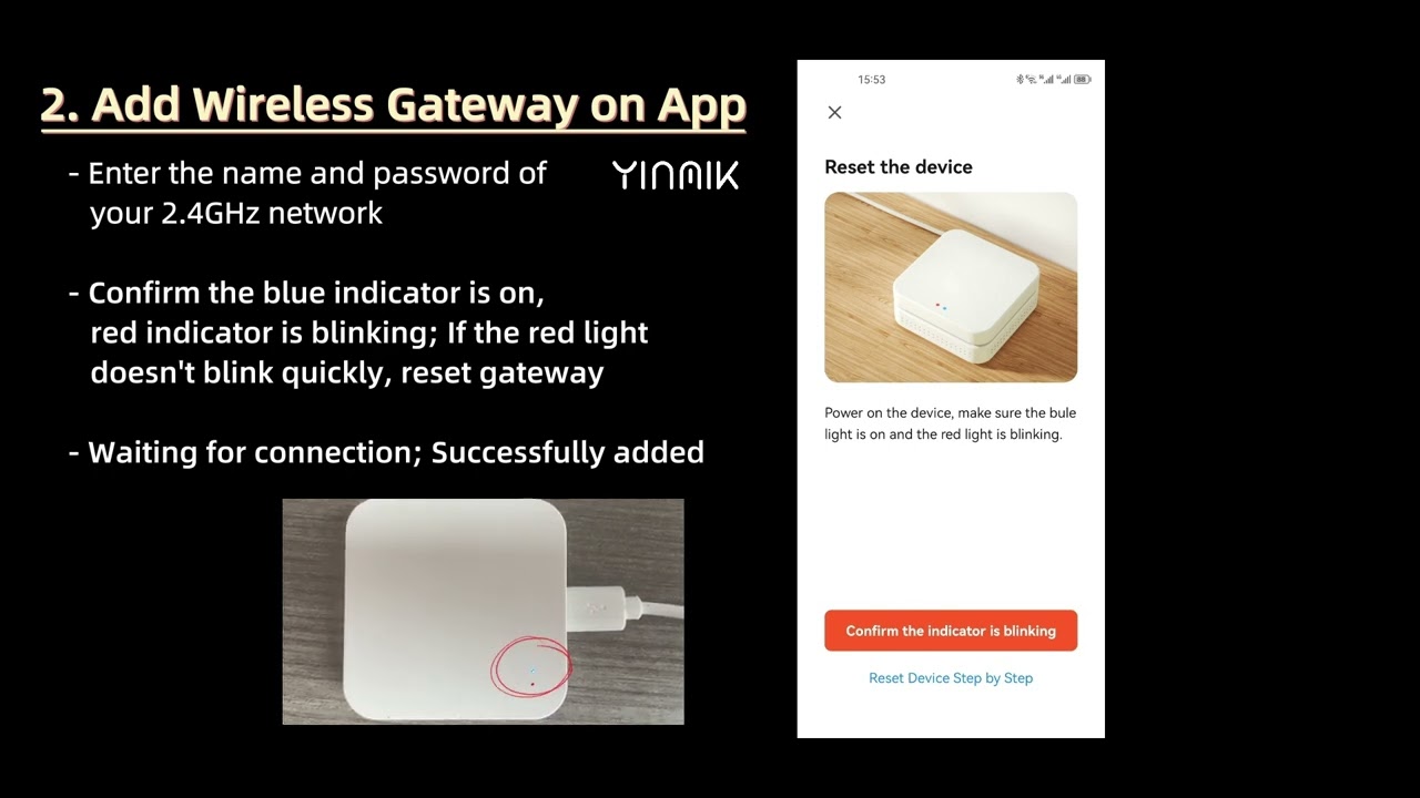

Der Pairing-Knopf ist unter der kleinen blauen Abdeckung (abschrauben). Das Video ist zwar für Tuya, sollte aber helfen. Ab Minute 2:00.
Was ist genau deine Frage? Wie man genau dieses Gerät anlernt (also z.B. wo der Pairing Knopf ist) → Dann müsste die Antwort von caplio deine Frage beantworten.
Ansonsten ist der Pairing Prozess in Z2M wie bei allen anderen Z2M-Geräten auch. Pairing-Modus in Z2M aktivieren, pairing Taste drücken und das Gerät wird automatisch in Z2M erkannt und eingerichtet.
