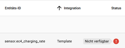

Ich habe eine Reihe von in ehemals YAML selbstdefinierten Entitäten, die sich nicht löschen lassen Dies sind typischerweise Templates, aber auch input_number Helfer und anderes.
Nicht verfügbare Entität (Beispiel):

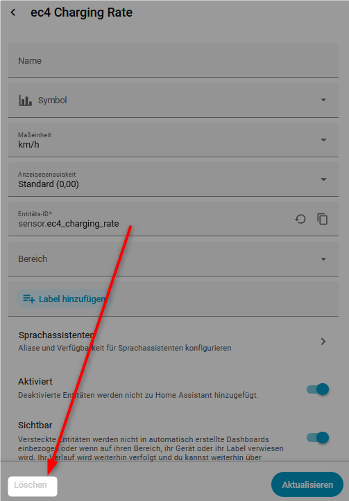

Nicht löschbar:

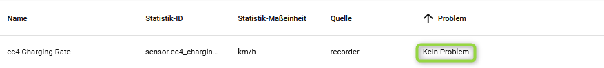

Laut Statistiken der Entwickler-Tools „kein Problem“
die zugehörigen Templates waren in configuration.yaml und später in einer includierten templates.yaml definiert. Dort habe ich sie entfernt.
Dann die templates per Entwicklertools neugeladen - ohne Effekt,
Dann Home Assistant neu gestartet - ohne Effekt
Das ganze HAOS neu gestartet - ohne Effekt.

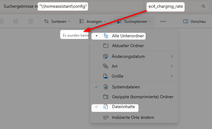

habe alle yaml-Dateien im config-Ordner durchsuchen lassen, der template Sensor ist dort nicht.

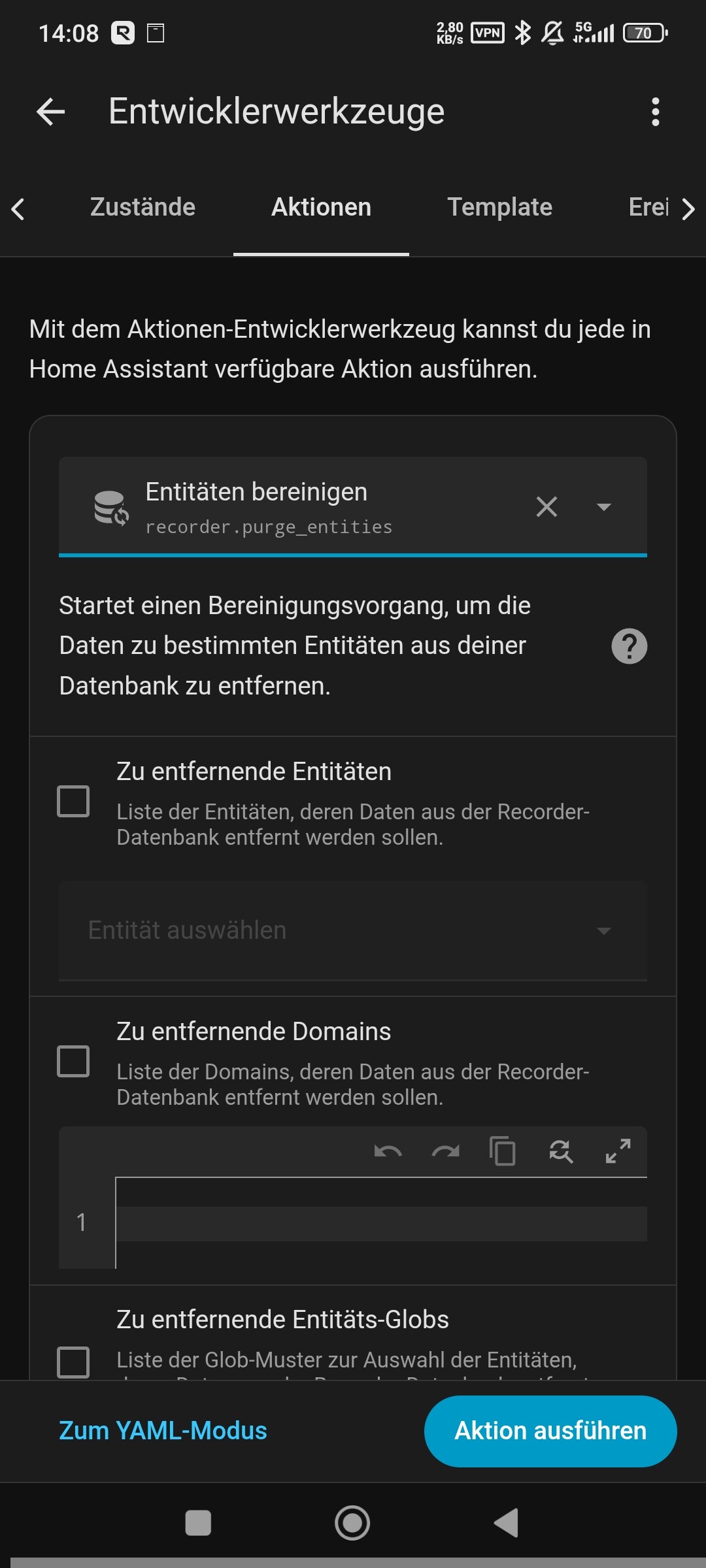

habe nun
action: recorder.purge_entities
  keep_days: 0
  entity_id:
    - sensor.ec4_charging_rate
ausgeführt.
Noch ist sensor.ec4_charging_rate zu sehen, evtl braucht die Datenbank für das Purge ein wenig Zeit, oder macht das in der Nacht. Schauen wir mal.

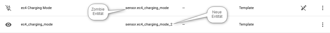

Hab ich versucht, leider erfolglos. HA erzeugt eine neue Entität, und lässt den Zombie parallel existieren:

Ja, das dauert gefühlt ne Ewigkeit. Ich bin mir nicht sicher, kann sein daß er das mit dem regulären Purge um 04:12Uhr macht.
Leider sind auch heute Morgen die Entitäten trotz purge noch vorhanden.
Irgendwie auch verständlich, denn purge arbeitet auf der Datenbank während die Entitäten/Geräte und ihre Definition (nicht historischen Daten) in den Dateien in .storage stehen.

Wenn ich so eine Funktion einbauen müsste, würde ich darauf achten ob die Entität Aktiviert ist. Also so wie bei Dir, die drei kleinen Schalter. Mach die drei Mal aus und und schau mal was passiert.
