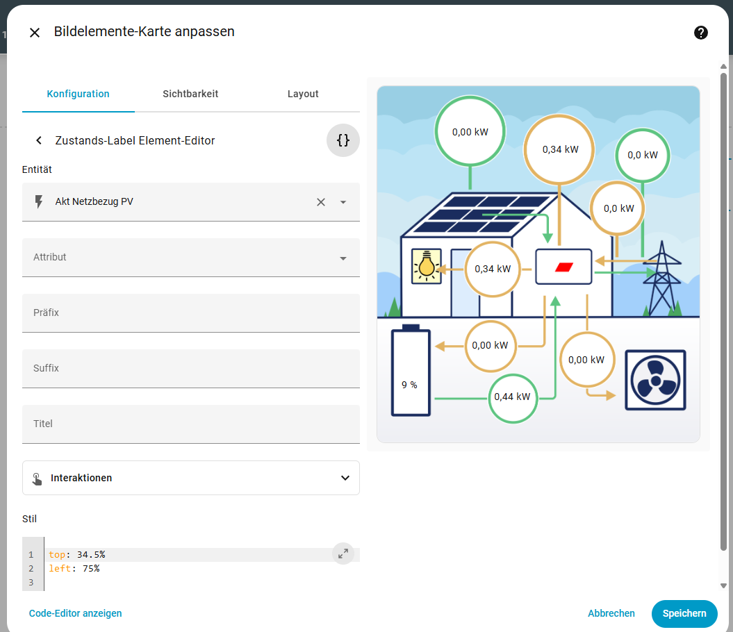

Variante 1: Statisches Dashboard mit Labels
Die einfachste Variante: Ihr legt ein Hintergrundbild mit euren Energieflüssen an (z. B. Tag- und Nacht-Version) und positioniert Entitäten genau auf die Bubbles.
  1. Hintergrundgrafik in den www-Ordner hochladen.
  2. In der Bildelemente-Karte die Grafik als Hintergrundbild wählen.
  3. Mit Zustandslabel die Entitäten (z. B. PV-Leistung, Batteriestand) einfügen.
  4. Über Top und Left in Prozent die Position anpassen, bis die Labels mittig sitzen.

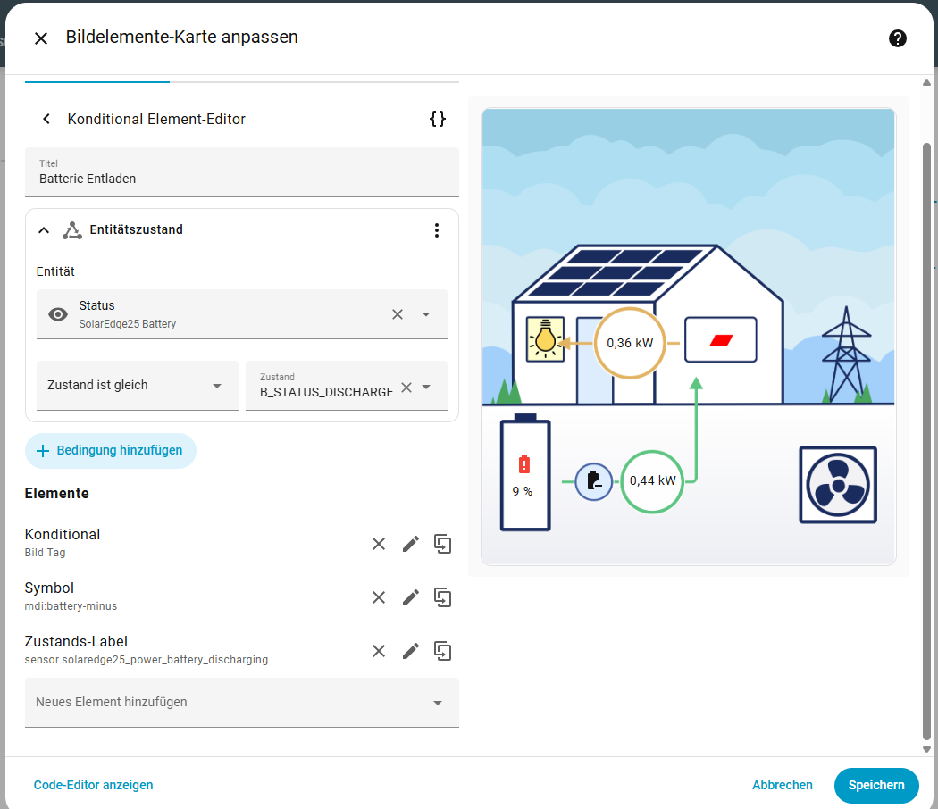

Variante 2: Icons & Zustände mit Symbolen
Hier wird’s dynamischer: Statt nur Zahlen könnt ihr auch Icons einblenden, die sich je nach Zustand ändern – perfekt für Ladezustand, Einspeisung oder Wärmepumpe.
  1. Wieder Hintergrundgrafik (Tag/Nacht) einfügen.

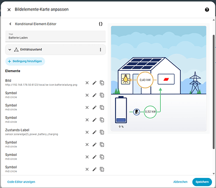

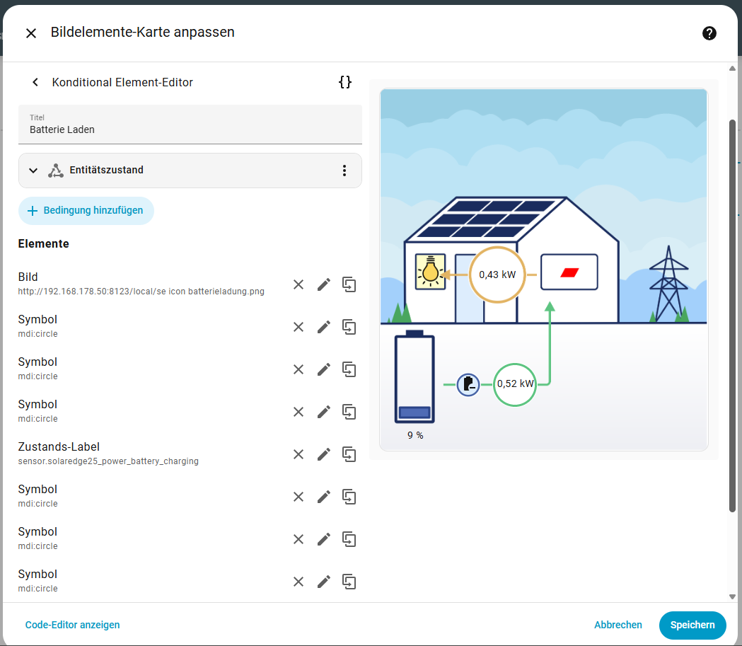

  2. Mit Konditional-Elementen Bedingungen definieren (z. B. „Batterie lädt gerade“).
  3. Über Symbol Icons platzieren.
  4. Symbol aus dem Katalog wählen.

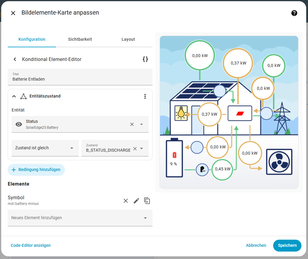

Variante 3: Bubbles ein- und ausblenden
Noch übersichtlicher wird es, wenn Bubbles nur angezeigt werden, wenn Werte aktiv sind – so bleibt das Dashboard klarer.
  1. Hintergrundgrafiken für Tag und Nacht vorbereiten.
  2. Mit Konditional-Elementen Blöcke nur dann einblenden, wenn Bedingungen erfüllt sind (z. B. „Batterie lädt“).
  3. Innerhalb des Blocks Labels, Icons und Bilder kombinieren.
  4. Optional Tag/Nacht-Grafiken in verschachtelten, zusätzlichen Konditional-Blöcken einfügen, um den Modus zu berücksichtigen.

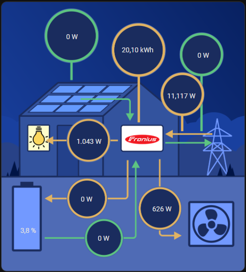

Hallo Alex,
danke für Deine Tolle Arbeit und das du sie Teilst.
Ich baue sie gerade in meinem HA ein.
Der gelbe Kreis an der Dachspitze, mit den 0,34 KW direkt über deinem Wechselrichter, Ist das der gesamte Tagesverbrauch vom Haus ?
Gruß Ingo
Nachtrag,
hab es jetzt so erstellt.
Hallo Scott,
Wie cool, gefällt mir richtig gut, was du aus den Grafiken gemacht hast.
Bei mir zeigt die Bubbel über der Haus spitze den Gesamtverbrauch des Hauses an. Also die Summe aus Wärmepumpe, Akku und Hausverbrauch. So kann man immer sehen, wie viel gerade insgesamt verbraucht wird, davon ist er wiederum abhängig, wie viel aus den verschiedenen Quellen kommt (Dach oder Netz)
Ich habe in der Grafik ausschließlich die aktuellen Leistungen, keine Gesamtsumme. Aber kannst du natürlich bei dir trotzdem so machen, wie du möchtest.

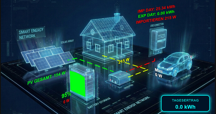

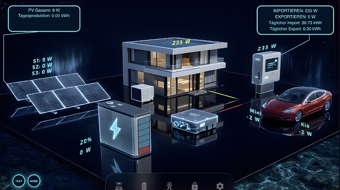

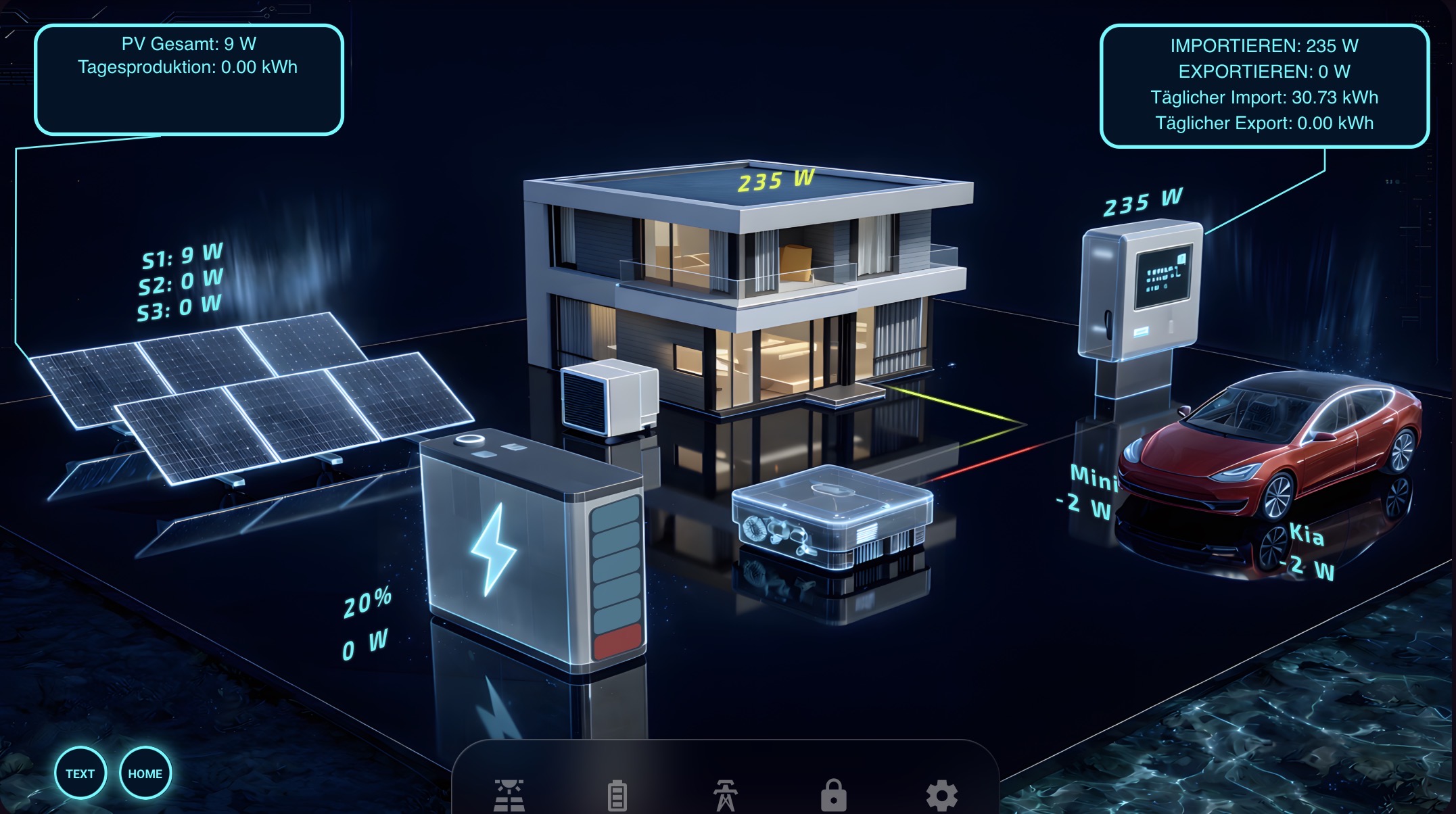

ich experimentiere gerade an einem anderen dashboard, welches ich durch zufall gefunden habe.
dies dashboard findet ihr hier: KLICK
ist ein sehr mächtiges tool und es gibt viele einstell- und anpassungsmöglichkeiten.
und jetzt noch schöner und flexibler. einzig der tesla stört. hier würde ich mir ein markenloses auto wünschen.
