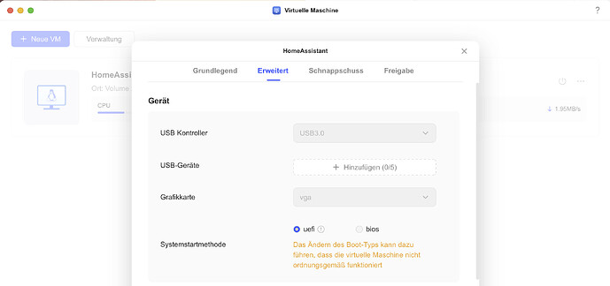

Ich probiere gerade auf dem UGREEN NAS auf einer VM HAOS zu installieren.
Das klappt auch alles super. Installation, einspielen vom Backup. Alles da und steuerbar.
Tricky wird es wenn man die USB Steckplätze ansteuern möchte.
Denn ich nutze Z-Wave und habe an einen der USB Steckplätze den Stick per Verlängerungskabel eingesteckt.
Ich wähle auch USB in der VM aus.
Nur leider wird es paar Sekunden später ohne eine Fehlermeldung oder Warnung wieder ausgeworfen
Ich habe es natürlich auch schon per SSH probiert wie hier empfohlen:
https://www.reddit.com/r/UgreenNASync/comments/1dgruqx/usb_devices_in_vm/
Nur leider führt das auch nicht zum Erfolg.
Hat jemand Erfahrung mit USB / VM & UGREEN NAS?

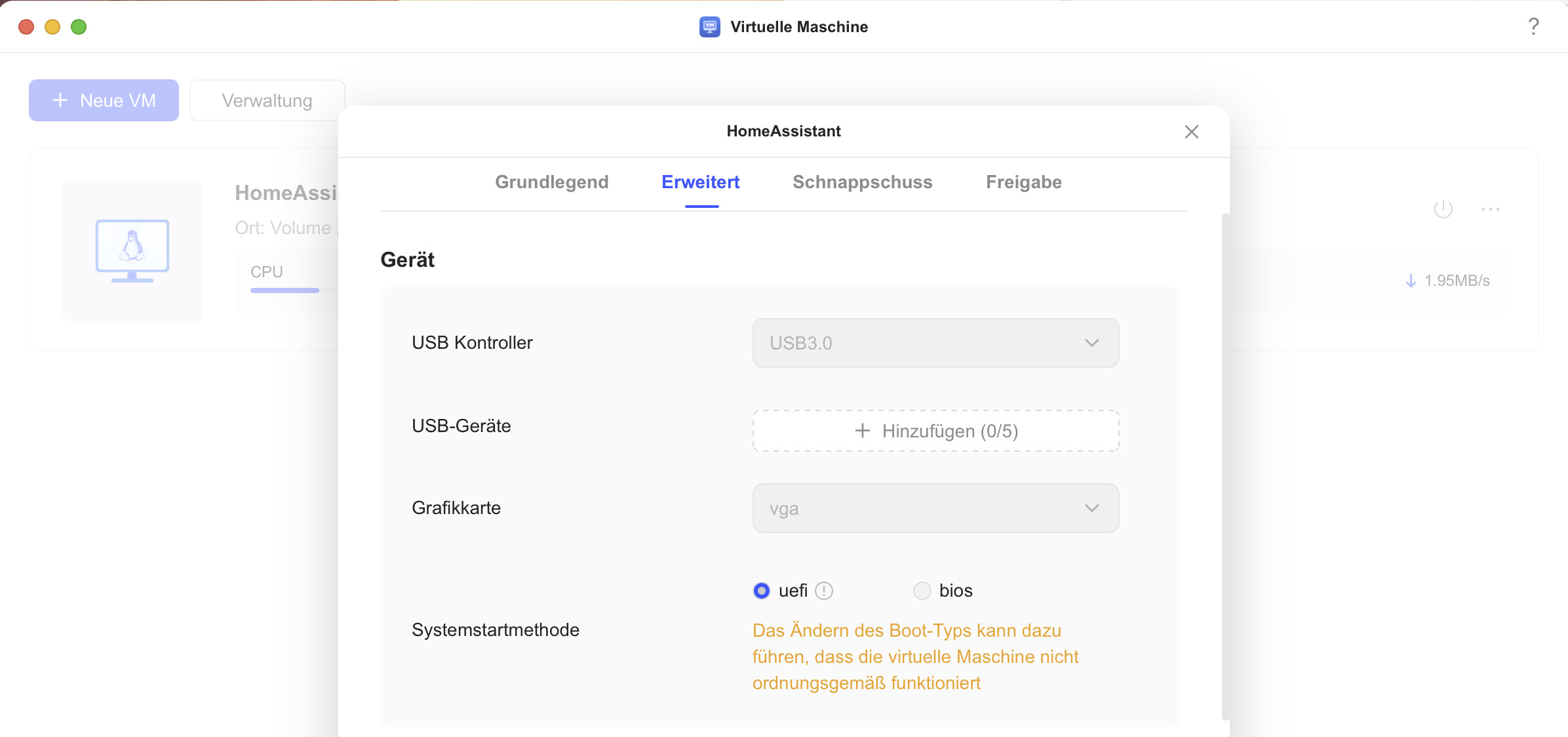

Ich gebe mal ein kurzes Update.
Der Stick wurde per SSH in der VM eingetragen.
Dennoch wird es ans Home Assistant nicht weitergereicht.
Ich wünschte ich hätte vorher gewusst, dass der Aeotec Gen5 Z-Wave Stick große Probleme bei VMs bereitet.
Deshalb schaue ich mich nach einem alternativen Stick um.
Ich habe den hier: Z-Wave.Me ZMEAUZB1
Funktioniert direkt unter Homeassistant sowie auch als Homeassistant VM
