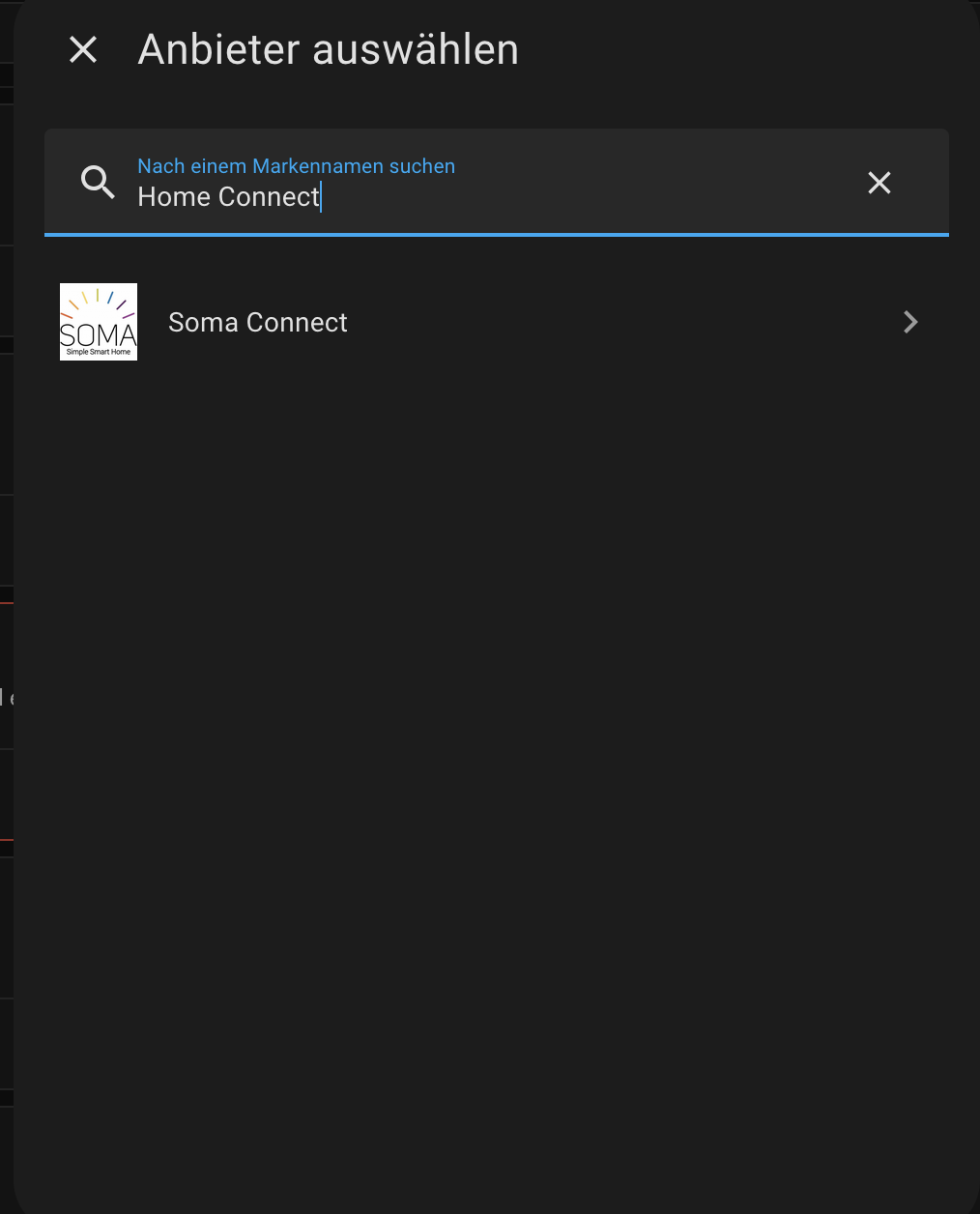

Hey Leute. Kann es sein das HA die Core Integration Home Connect entfernt hat? Wollte sie heute mal testen, finde sie aber unter Integration hinzufĂŒgen nicht mehrđŸ«Ł

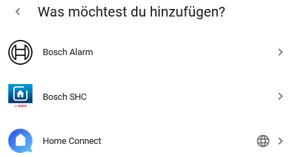

hmm merkwĂŒrdig.
ich seh sie noch:

komisch. Ich finde es nicht. Und unter Bosch siehst du dann Home Connect?
ja, genau

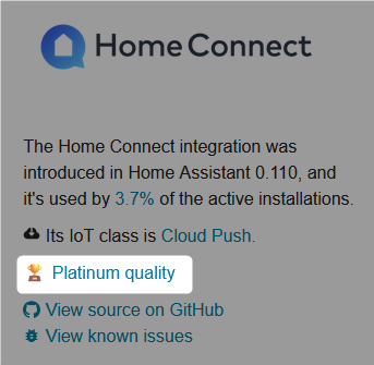

und Home Connect is „Platinum Quality“ - das sollte nicht einfach so verloren gehen.

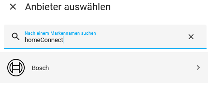

Dann weiß ich auch nicht. Auch kein Bosch zu finden außer die HACS Integration Bosch thermostat .
Ja das habe ich gesehen das es Platin Status hat :man_shrugging:t2:

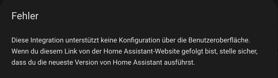

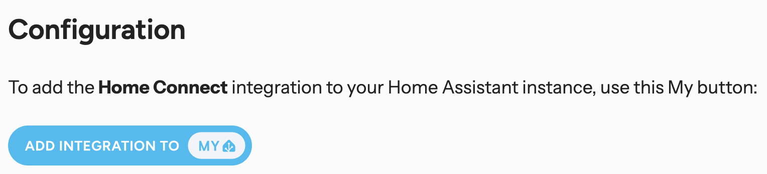

Habe es jetzt mal so versucht
Dann bekomme ich diese Meldung in HA
bin leider ratlos, tut mir Leid.

Sehr komisch. So wie es aussieht ist mir die ganze Bosch Integration weg.

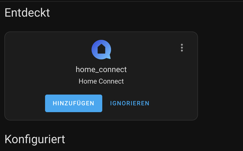

Konnte mittlerweile die Core Integration „home_connect“ installieren. Zwar ist sie weiterhin nicht unter Integration hinzufĂŒgen zu finden bei mir aber wenn Home Connect GerĂ€te online sind wird die Integration automatisch als entdeckt angezeigt.
Der Kaffeevollautomat ist jetzt in HA integriert😁
