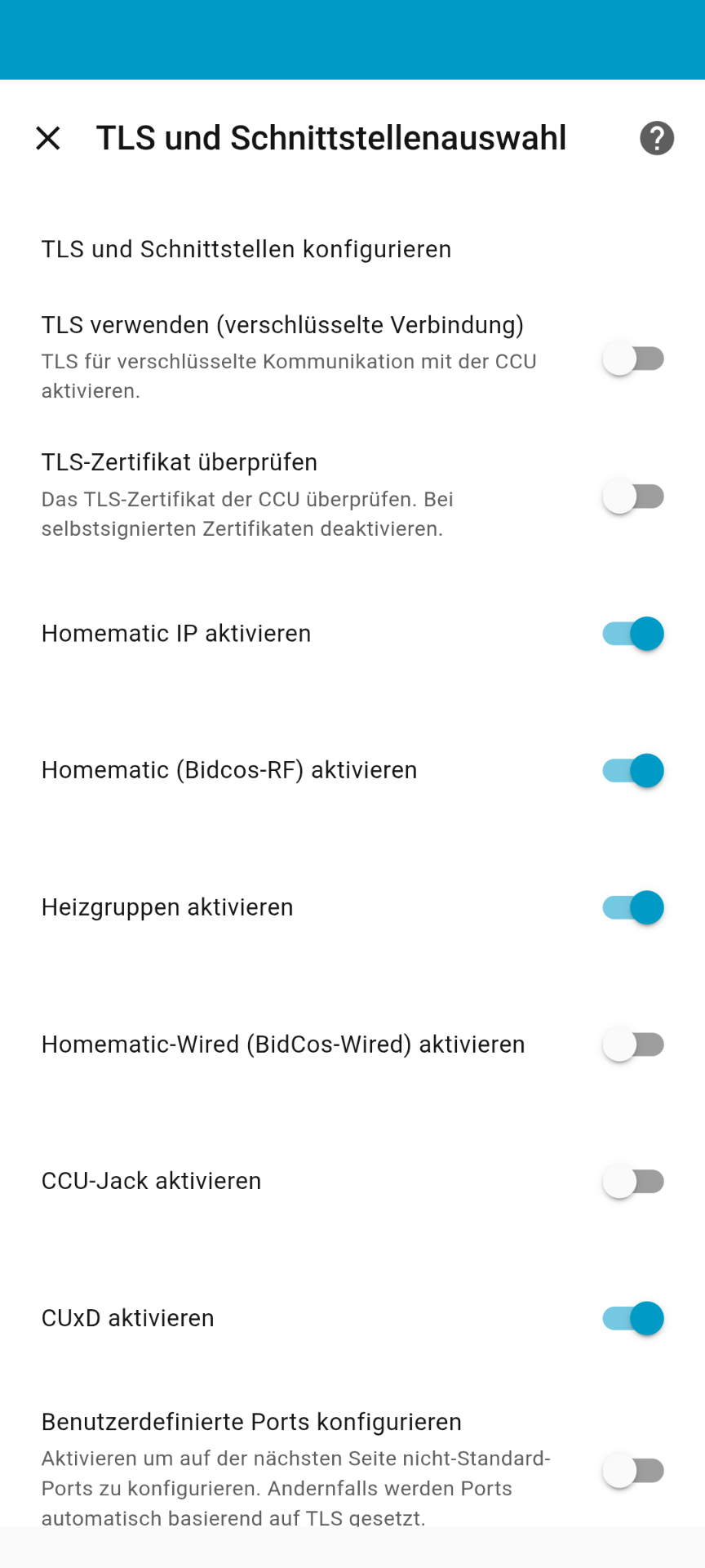

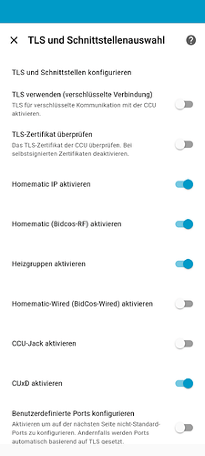

Beim Einrichten der Integration Homematic IP local auch BidCos-RF aktiviert?
Danke für die schnelle Antwort. Wie kann ich dies nachträglich prüfen?
Die Konfiguration habe ich gefunden. Bidcos-RF war nicht aktiviert. Ich werde heute noch testen.
Nochmals vielen Dank.
