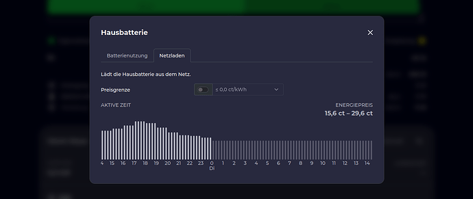

Mit dem kann am wenn man z.B. einen Dynamischen Strompreis hat sagen, wenn der Strom den xx Preis/kWh hat soll er das Auto laden oder auch den Hausspeicher!
mafe68
5. Januar 2026 um 13:09
5
Hier der Link zur Doku wie du das ganze in EVCC einrichten kannst!
Reicht der eigene PV-Strom nicht aus, muss der Ladestrombedarf von Zeit zu Zeit auch über Netzstrom gedeckt werden. Wenn du einen Stromtarif mit flexiblen Strompreisen wie Tibber oder Awattar hast, kannst du dein Netzladen mit evcc optimieren. |...
