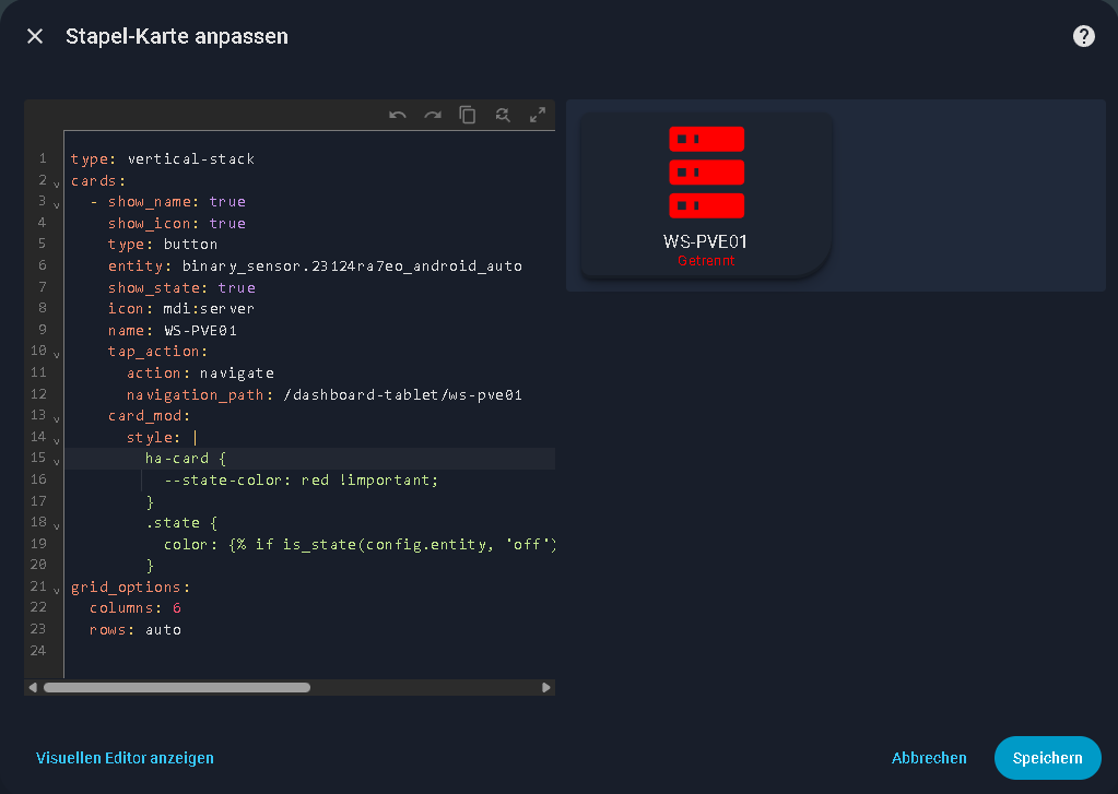

Moin, über Card-Mod kannst du die Icon-Color und State-Color vom Text verändern. Anbei ein Beispiel. Damit solltest du dann die Farbe entsprechend deinen Wünschen setzen können.
type: vertical-stack
cards:
  - show_name: true
    show_icon: true
    type: button
    entity: binary_sensor.node_ws_pve01_status
    show_state: true
    icon: mdi:server
    tap_action:
      action: navigate
      navigation_path: /dashboard-tablet/ws-pve01
    card_mod:
      style: |
        ha-card {
          --state-color: red !important;
        .state {
          color: {% if is_state(config.entity, 'off') %} red {% else %} green {% endif %} !important;
grid_options:
  columns: 6
  rows: auto
