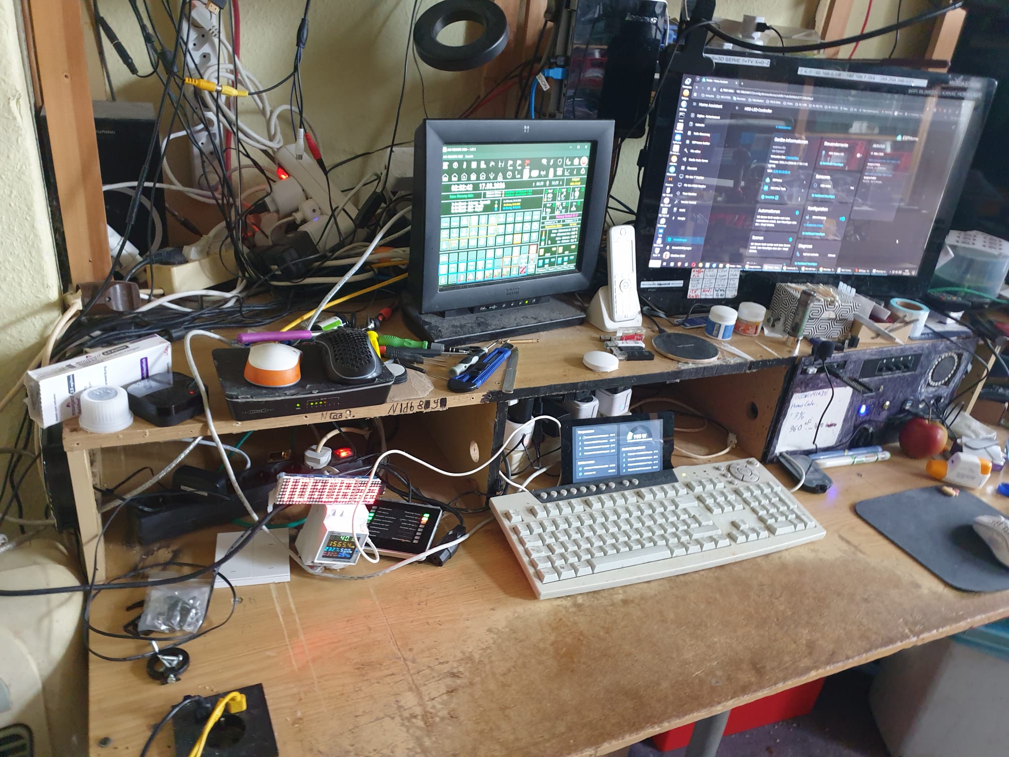

Die Unordnung ist zu Entschuldigen, ich war das nicht ![]()
und wen es stört kann gern vorbei kommen und Aufräumen…
Das ist mein Alter Computertisch, 3 Meter lang 5 Fächer.
Durch sehr viele Umbauten geht hier nix mehr.
Viel Kabelkram hinter den Monitoren,
den man nicht mehr Sortiert bekommt
weil die Kabel auch noch durch die Wand gehen.
Die Einschübe 1 & 2 sind schon leer,
PC und Monitor sind schon im neuen Tisch.
Der kleine Monitor zeigt mein Dashboard (AIO Mediola)
(Alter Kassenmonitor) darunter Experimente: 7" HM-Kiosk.

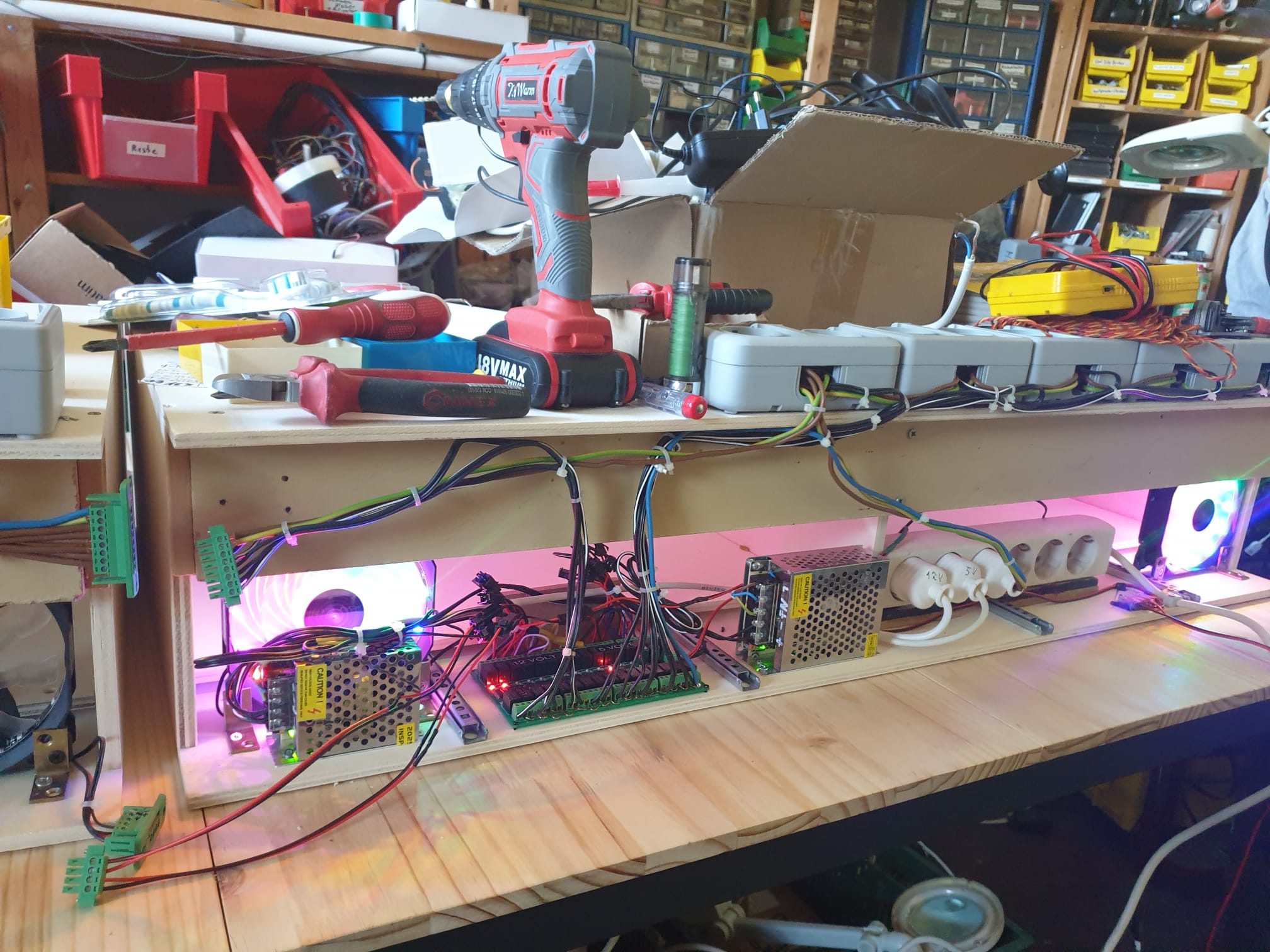

Der Neubau.

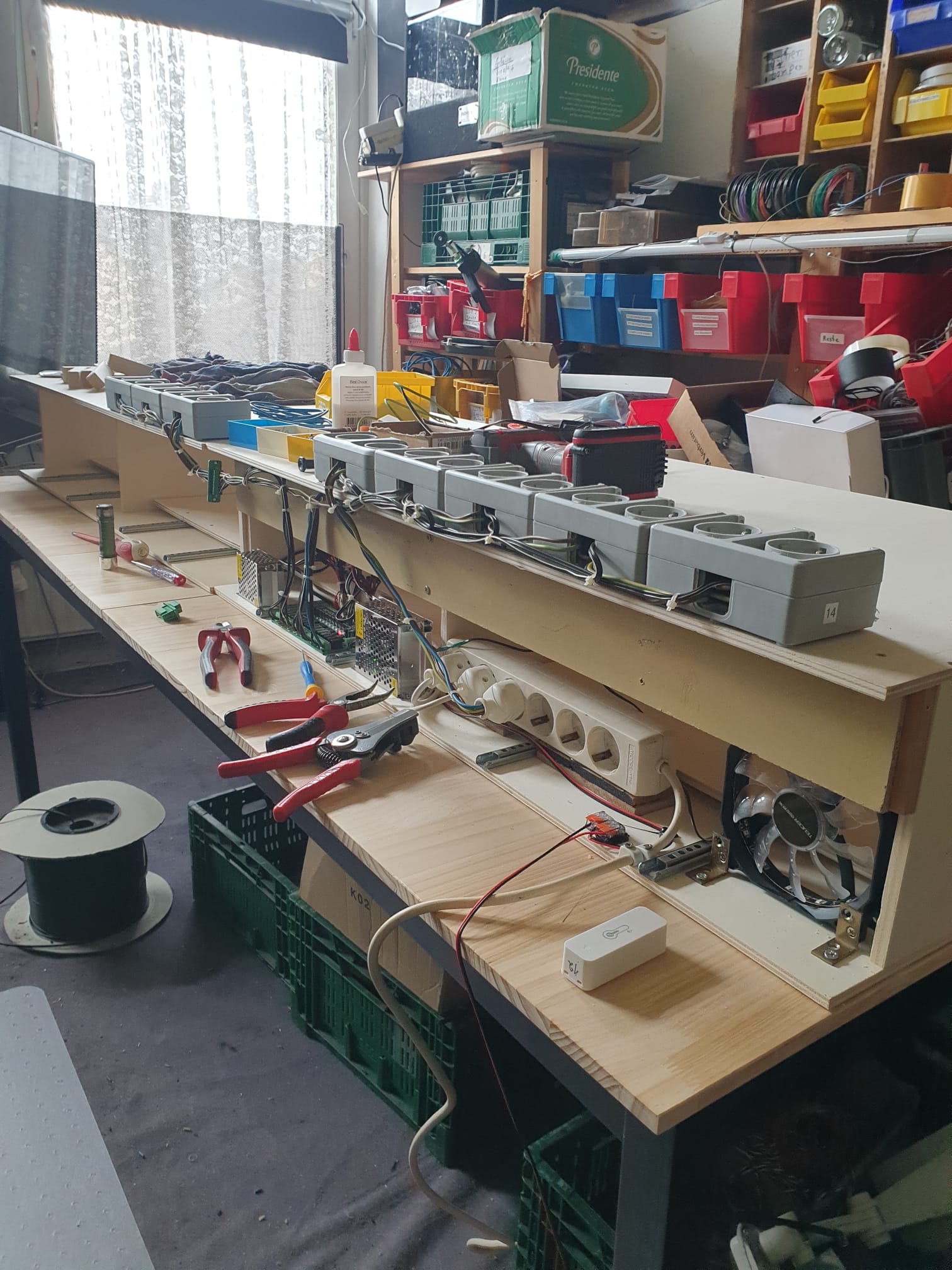

Der Neue Tisch von hinten, 2x 1 Meter lang 2x 2 Fächer für PCs.
8x 5v und 8x 12V und 16x Feste Steckdosen per Modbus-Relaykarte.
(liegen dann hinter den Monitoren)
Hinten kommen nur noch wenige Kabel rein.
Lan, Modbus und 230 Volt.

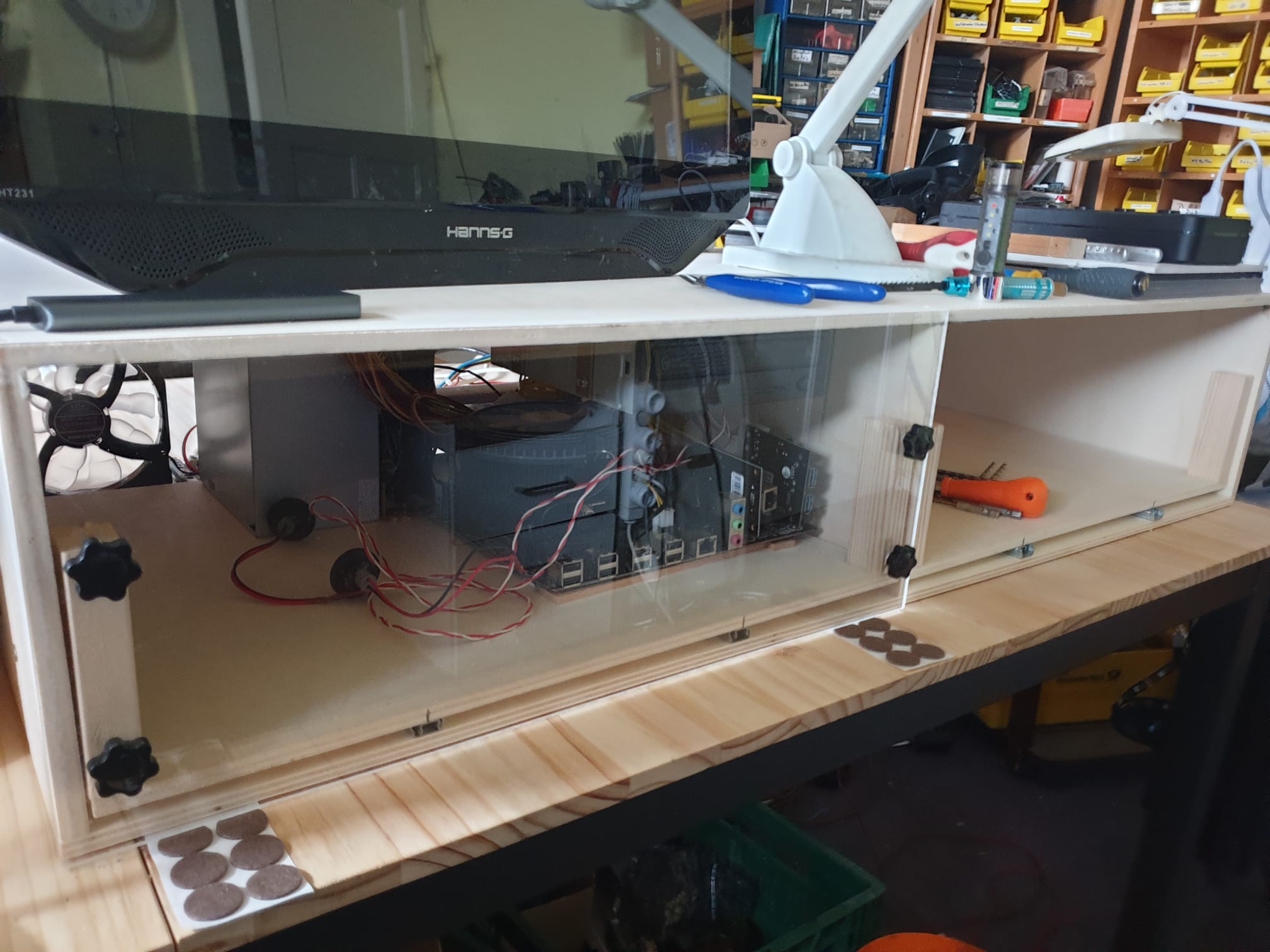

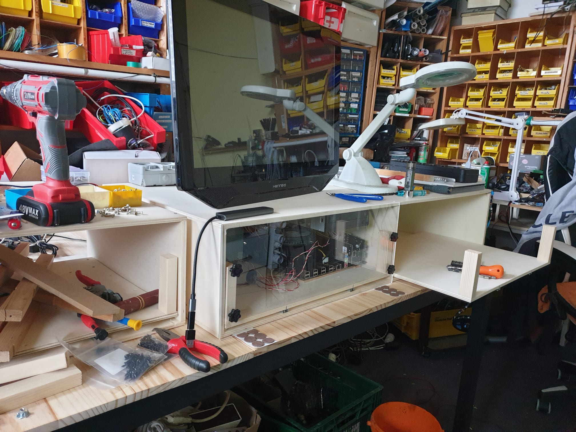

Der Aufbau besteht aus 2 Teilen und hat Filz unten
drunter damit kann er auf dem Tisch verschoben werden.
Und das Plexiglas an den Fächern schramt nicht auf dem Tisch.
Fächer/Schubladen können rausgezogen werden.
Das Plexiglas soll so wenig wie möglich bearbeitet werden.
Die 7" Monitore und LED Anzeigen kommen also innen hinter das Glas,
und die nötigen PC Board anschlüsse vor die Monitore oben.
Aber Sound und Grafik wieder hinter die Monitore.
DVD Brenner ebenfalls unsichtbar im Fach,
braucht man zu selten und dann zieht man das Fach eben mal raus.
Das spart den Ausschnitt im Plexiglas.
Zwei LED Stripe ebenfalls unsichtbar hinter dem Plexiglas,
einmal Kaltweiss für Kontrolle / weiteren Ausbau
und RGB für Alarme, Post, Türklingeling usw…
das kann ich dann auch mit 100 Jahren nicht mehr übersehen.
