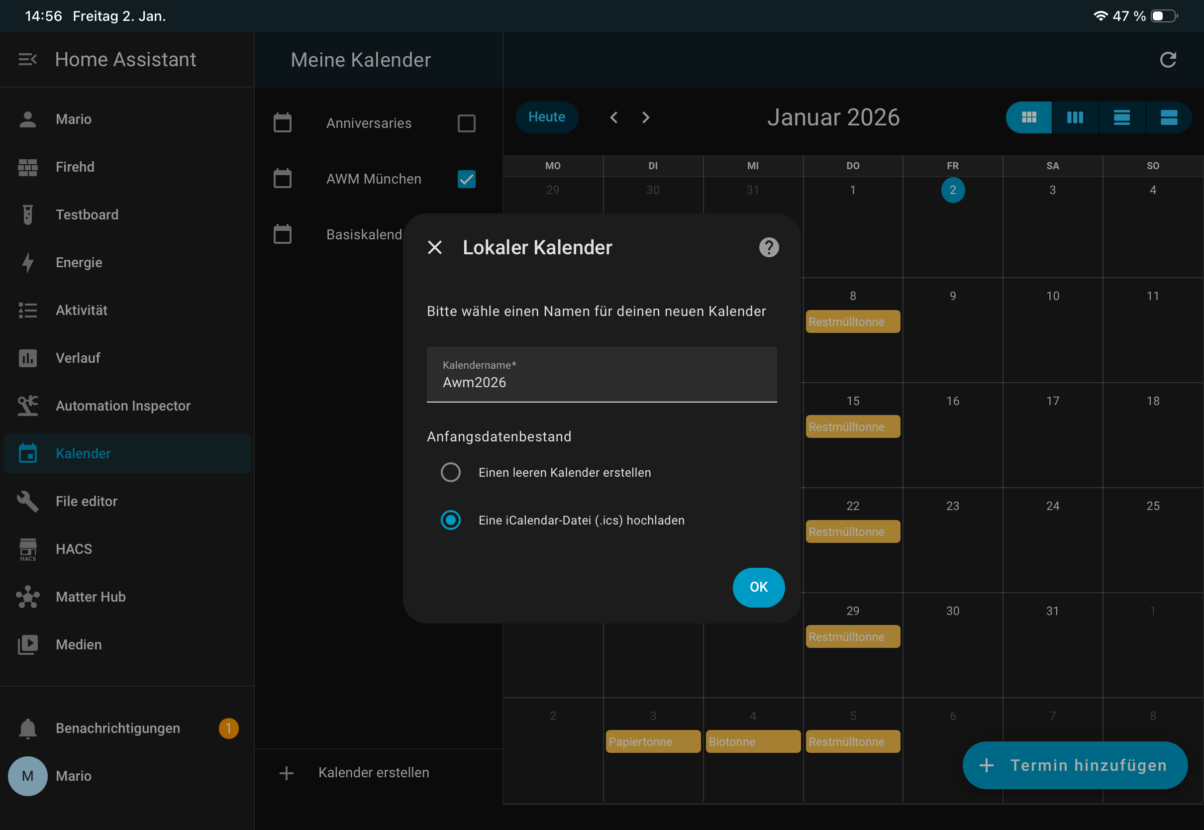

Error reading the calendar information: Failed to parse calendar EVENT component: Value error, Failed to validate: 20260108T000000 as datetime or date, due to: ([„Expected value to match DATE pattern: ‚20260108T000000‘“, „Expected value to match DATE pattern: ‚20260108T000000‘“])
hat jemand eine Ahnung? letztes Jahr, also 2025 hatte ich in home Assistant. Die ICS Datei bekomme ich hier leider nicht angehängt.
Leider verstehe ich den Fehler nicht - das können andere 100 mal besser.
Aber ich denke Du solltest noch dazu schreiben wie Du den Kalender den eingefügt hast etc.also einfach mehr Infos
so hatte ich es früher gemacht, hat auch sehr gut funktioniert.
Ich versuche unter Kalender mit dem + einen neuen Kalender mit dem Import einer ics Datei zu erstellen. Wenn ich dann die Datei auswähle wird diese auch angezeigt. Wenn ich dann mit ok bestätige, kommt die Fehlermeldung. Mit der trashcard-Karte wird dann auf den Kalender zugegriffen.

Ich habe jetzt in der Datei die Einträge mit EXDATE am Beginn gelöscht, dann hat der Import funktioniert. Die Sondertage, beginnend mit EXDATE hab ich manuell korrigiert.
