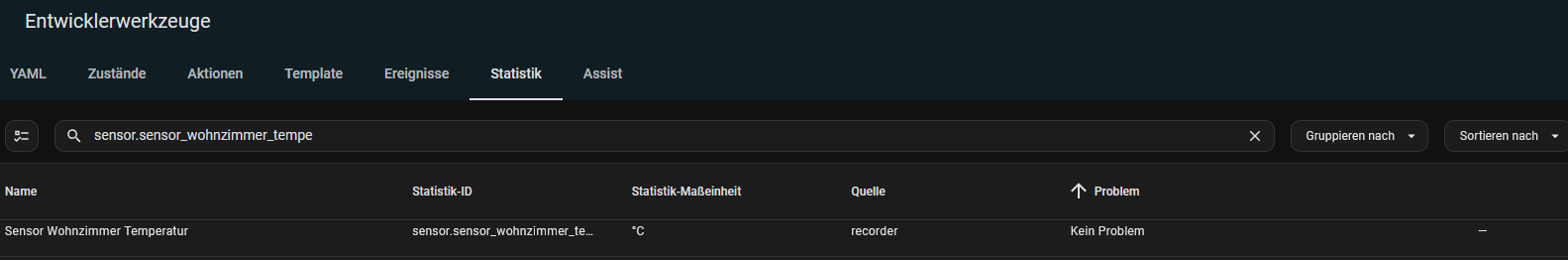

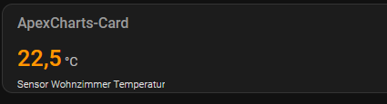

Hallo zusammen, ich benötige Hilfe dein der Apex Chart Karte. Ich bekomme bei einem Temperatur Sensor nur den aktuellen Wert angezeit aber kein Verlauf. Der Sensor liefert aber Statistik Werte. Auch die Statistiks Karte funktioniert. Erneute Installation der Apex Karte habe auch schon versucht. Jetzt hoffe ich auf die Hilfe von Euch.

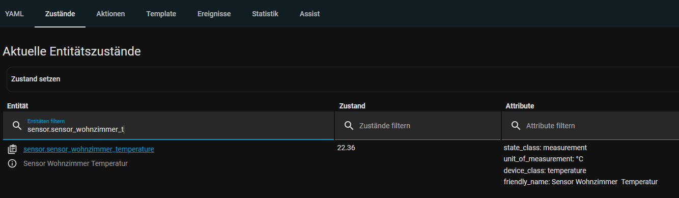

Gehe mal bitte in die Entwicklerwerkzeuge und dort in Zustände
Filter dort mal nach diesem Sensor und zeige uns ein Screenshot davon
hier anbei mal die Screenshots von Zustand und Statistik

So sieht es dann bei mir aus wenn ich es konfiguriere
