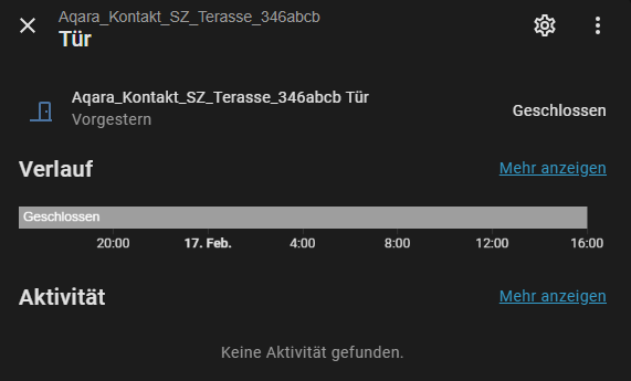

Hallo, warum wird denn bei zigbee2mqtt letzte Änderung angezeigt obwohl sich der Kontakt nicht geöffnet hat. Bezieht sich die letzte Änderung auf die Meldung vom Device bei? Und am besten global nachträglich für alle Sensoren :blush:
Wie kann ich das anpassen, da z.b. der Status der Änderung des Kontaktes angezeigt wird.
Und wie kann ich anstelle der vergangenen Zeit einen Zeitstempel anzeigen lassen.

Zeige mal bitte mit Screenshots was du genau meinst :smiley:
Status offen sollte in MQTT die ganze Zeit offen sein bis er geschlossen wird
Danke für deine Rückmeldung. Ich habe hier als Zustand “letzte Änderung” für das Dashboard ausgewählt. Allerdings habe ich den Contact sicherlich nicht vorgestern ausgelöst, sondern schon vor einer längeren Zeit. Oder wird der Status auch bei einem Neustart von HA bei Letze Änderung erkannt?
Ein Neustart von Home Assistant setzt den Zeitstempel für „zuletzt geändert“ auf die Zeitpunkt des Neustarts. Das lässt sich nicht ändern.
