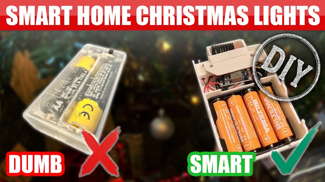

Ich glaub es gibt da kein Produkt.
Es geht aber mit 2 ESPs.
Der eine ist mit der Lichterkette verbunden, aber nicht mit WiFi und bekommt Strom über das Batteriepack von der LED Kette.
Der zweite hat Dauerstrom für die WiFi Verbindung und kommuniziert über ESPNOW mit dem ESP an der Lichterkette und kann so Ein-/Ausschalten.
Hab die Tage ein schönes Video dazu:
