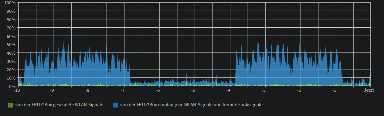

Ok, Router bemühen… und siehe da: Alle 3 Minuten ein Erhöhtes Signal.

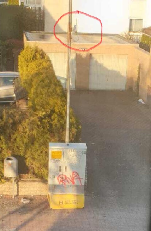

Und wie ich so den Router ausrichte sehe ich das:
Eine Signalschaltanlage für mobile Ampeln. Und schon macht das erste Bild Sinn…
Eine Ampel steht in der Grundeinstellung auf Grün, die andere auf Rot,
kommt das Signal, schalten beide gleichzeitig um.
Bei uns wird gerade ein 20KV Kabel unter der Straße durch geschoben und
ab und an muss da mal ein Loch her um das Kabel weiter zu schieben.
Aber auch nur dann (wegen dem Bagger) ist die Ampel kurzzeitig aufgestellt.
Der Witz, die Ampeln sind AUS und zur Seite verdreht…
… und ich habe alle 3m weitere 2-3 Tage „Spaß“.

Homematic funkt auf 860MHz. Zigbee 2,4Ghz wie Wlan.
Ja ich weiß, trotzdem Danke.
Die blöde Funkboje wird höchst wahrscheinlich auch nicht auf 2,4 Ghz senden.
Ich gehe von der Hohen Sendeleistung aus, die hier Zigbee stört.
Wlan läuft bei mir ja auch problemlos trotz des hohen Ausschlages oben.
Die Baustelle mit den Ampeln ist mind. 200 Meter von hier weg.
Bei so einer Sendeleistung gehe ich einfach davon aus,
das fast das gesamte Frequenzband gestört werden kann.
Da müsste aber die Ampel defekt sein, denn Baustellenampel werden überall verwendet und da gab es sicher schon mal wem der das aufgezeigt und sie dann das geändert hätten, dass es nicht mehr zu Störungen kommt!
Dazu kann ich nichts sagen, ich gehe auch davon aus, das sowas nicht stören darf.
Der Sender sendet halt kontinuierlich ohne das die Ampeln an sind.
