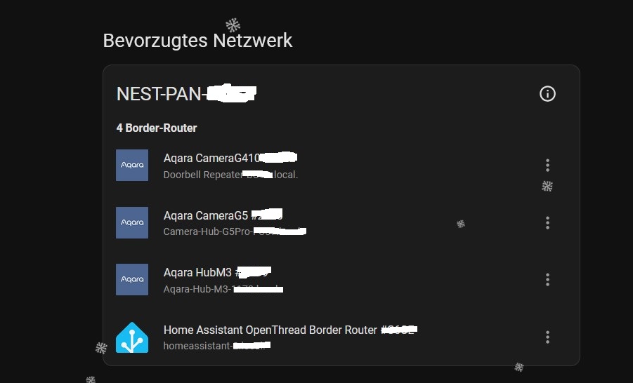

1.Thread Netzwerkname : Nest-Pan
2. Thread Netzwerkverwaltung → Nest-Pan da ist ein Kreis drum und folgende Geräte im Kreis a) Kamera hub G5 Pro - Hub M3 - Doorbell Camera Hub G410
unter dem Kreis habe ich dann noch ein paar Namen wie Aqara-Home 77b2 - Aqara home 654f
wenn ich dort drauf klicke kann ich Bestätigen auswählen! aber bei den beiden steht : Kein Aqara Thread Border Router.
Habe auch noch die Option "Erstellen und beitreten.
Habt ihr ne Ahnung wie vorgehen muss damit alles Ordnungsgemäß ist?

Dein M3 hat dann das Thread netzwerk von deinem HomePodMini? also wie in meinem Fall Nest Pan von google. Oder hast du mit dem M3 ein eignes Aqara Thread Netzwerk gemacht ?

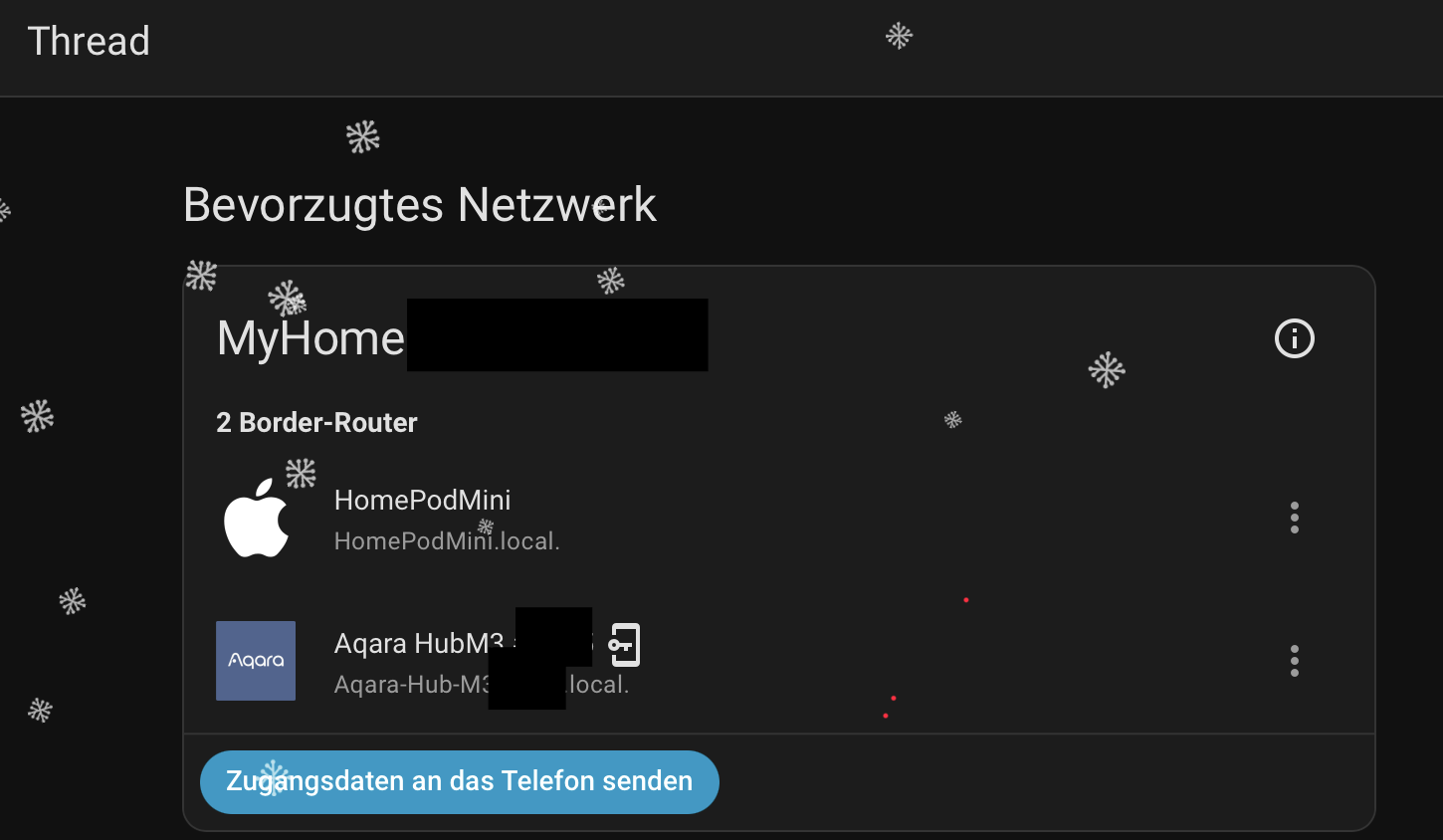

In HA war erst der Mini
Dann habe ich einfach den M3 über die Aqara App konfiguriert
Dabei wusste der M3 ja noch nix von dem Mini, also macht er sein eigenes ?,?
Thread in HA sieht also so aus

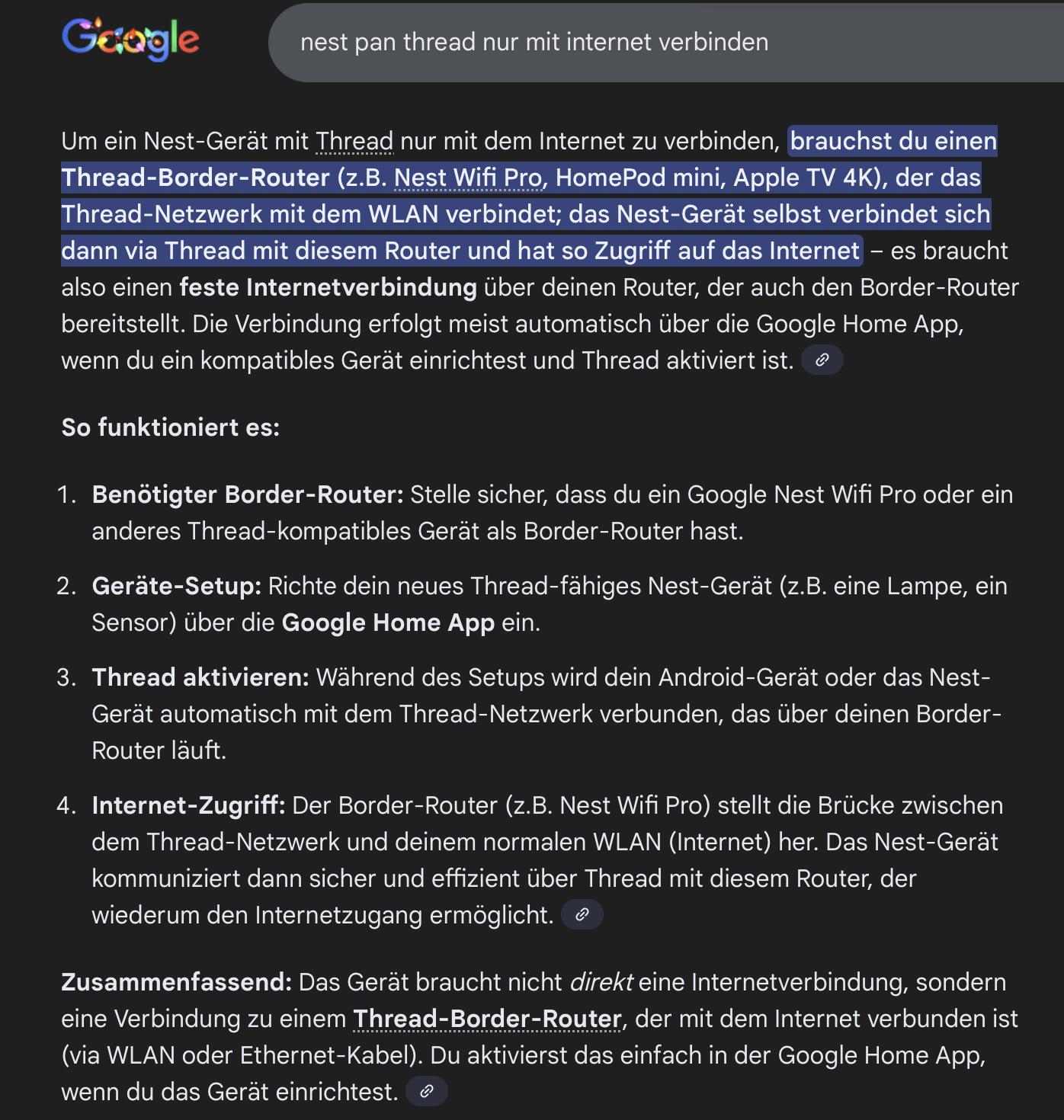

Habe jetzt mal grob die KI dazu befragt
Das liest sich merkwürdig :flushed_face: bleibe bei Apple

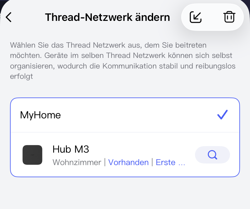

In erster Linie geht es mir nicht um HA. Sondern erst einmal lediglich/only wie der Hub 3 in der Aqara was Thread betrifft konfiguriert? der M3 hat also ein Aqara Thread Netzwerk?
Weil bei mir in der Aqara App (nicht HA) steht beim M3 Hub unter Thread halt mein Nest-Pan Netzwerk.
Nun frage ich mich die ganze Zeit Sinvoll Ja/Nein? Soll ich halt „erstellen und beitreten“
oder alles so belasen?
Bei mir im HA sieht das eben so aus
Musste erst mal nachsehen, der M3 ist beigetreten zum Mini

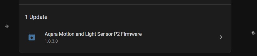

Edit: Was auch geil ist in der Aqara App habe ich für den Bewegungssensor nach einem Update gesucht weil HA mir sagt es gibt ein Update für den Sensor.
Dann noch zum P1 von Aqara dort hat man noch Einstellungen wie
a) erkennungsintervall
b) Auslöseanzeige
c) Empfindlichkeitanpassung
Das alles hat man beim P2 (Thread) nicht! Genau wie den Batterie Status sieht man beim P2 nicht beim P1 ja.
Thread scheint wohl noch nicht soviele Funktionen zu haben. Sind ja schon 3 wichtige Sachen finde ich also A+B+C
in der Aqara App wird gesagt das die 1.0.2.0 aktuell ist !?
