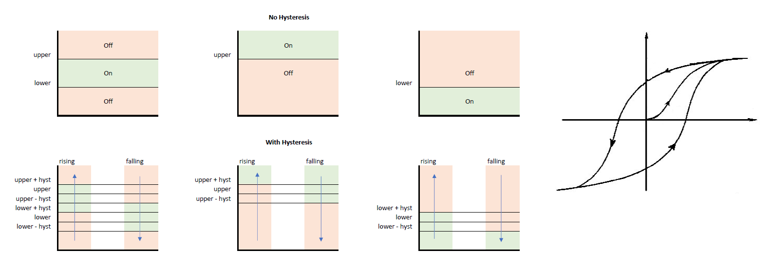

Hysterese 2
Unterer Schwellenwert 47
Durch Angabe der Hysterese geht der Helfer auf „on“ wenn unter 45 und auf „off“ wenn über 49.
In der Automation als Trigger den Statuswechsel von ON auf OFF.

Danke euch für die Vorschläge! Ich habe jetzt das mal mit dem schwelltert genommen! Mann kucken wie es beim nächsten tanken aussieht!
