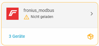

jetzt krieg ich bein Fronius einer Fehlermeldung
danke

Hier noch die Fehlermeldung
Logger: homeassistant.util.package
Quelle: util/package.py:159
Erstmals aufgetreten: 12:52:08 (3 Vorkommnisse)
Zuletzt protokolliert: 12:52:09
Unable to install package pymodbus==3.6.9: × No solution found when resolving dependencies: ╰─▶ Because you require pymodbus==3.6.9 and pymodbus==3.9.2, we can conclude that your requirements are unsatisfiable.
Es gibt dazu bereits ein GitHub Issue: Integration not start after HA 2025.8.2 · Issue #51 · redpomodoro/fronius_modbus · GitHub
Hast du schon das neueste Update installiert?
Ja hab ich wenigsten weis ich das es nicht an mir liegt
Danke
Problem ist seit dem update 2025.9.1 leider wieder da
kann man nur wieder auf update hoffen
