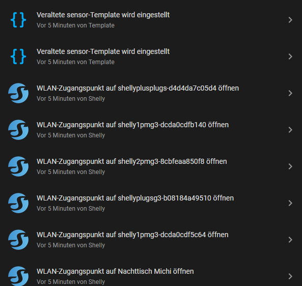

ich hab mal bei meine ganzen shelly ein update gemacht und auch noch andere ..
jetzt nach dem Neustart kommen viele Reparaturen , hier ein Auszug
wie soll man da am besten vorgehn bzw wie kann man z.b verwaiste Entitäten löschen

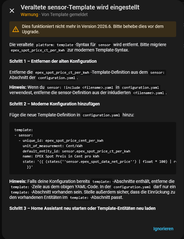

Für die ersten beiden Meldungen, musst du deine YAML-Config für einige Sensoren umstellen. Nähere Infos dazu gibts (glaube ich) im Changelog. Das wurde aber auch schon länger angekündigt.
Für die Shelly-Integrationen kannst du ja mal auf die Meldungen klicken. Da kommt normalerweise eine Handlungsaufforderung. Dieser gehst du einfach nach, dann müssten sie verschwinden.
Hi, die alten platform:template Sensoren müssen zu der neuen Formatierung Template Sensor umgeschrieben werden. Du wirst davon auch schon einige im Einsatz haben, denke ich, einfach daran orientieren.
Beispiel:
template:
- sensor:
- name: "Growatt.TodayGenerateEnergy"
unique_id: "growatt_wr_today_production"
unit_of_measurement: "kWh"
device_class: energy
state_class: total_increasing
state: "{{ state_attr('sensor.growatt_totalgenerateenergy', 'TodayGenerateEnergy') | float(0) }}"
hatten wir auch gerade erst hier ![]()
ja, genau
also deinen Sensor: in deiner Yaml entfernen
und den Vorschlag in Template: in deiner Yaml erstellen
Edit: danach HA neu starten
aber auf die Einrückung achten. Die passt oft nicht bei dem Vorschlag.
danke hat gut geklappt , ja die Einrückung muss man anpassen
