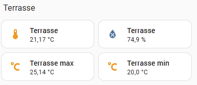

ich bastel gerade an einem Projekt, wo ich die Maximal und Minimal Temperaturen dokumentieren möchte.
Dabei ist mir nun aufgefallen, dass Temperaturen mit einer und Zahlen mit 2 Nachkommastellen angezeigt werden:
Kann ich das irgendwie vereinheitlichen?

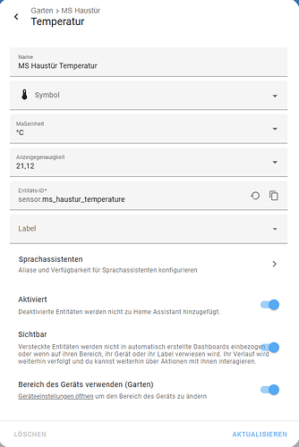

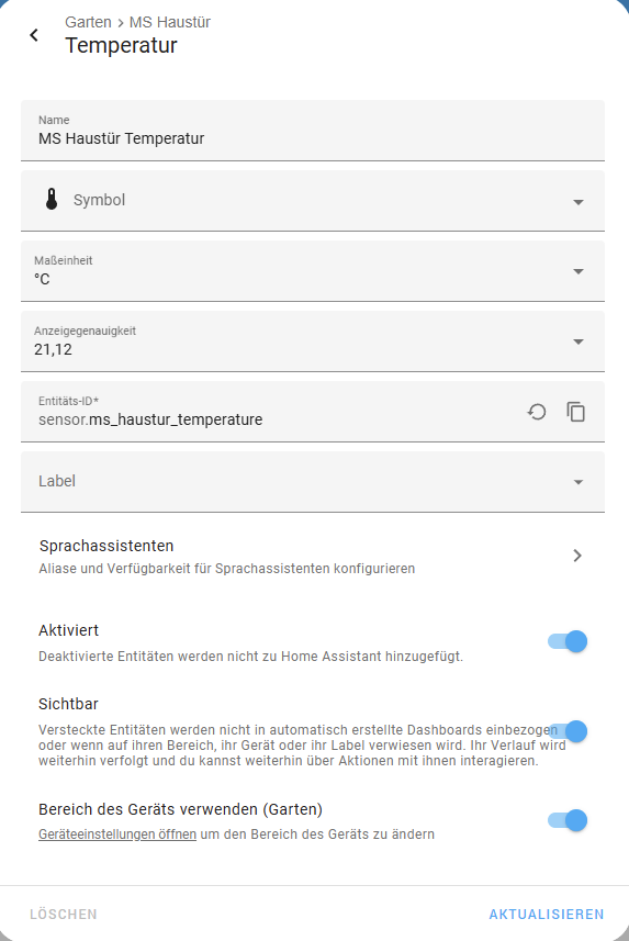

Wenn du auf die Kachel klickst, auf das Zahnrad und dann ‚Anzeigengenauigkeit‘.

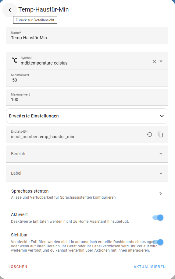

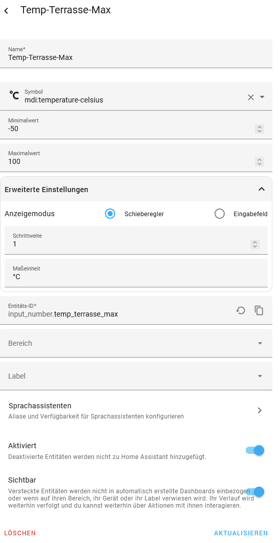

Das Feld habe ich nicht:
OK, Beim Sensor gibt es das Feld:
Wie kann ich aber die Helper auf eine Nachkomemstelle bekommen?
Das ist ein ‚Pulldown-Menü‘, einfach drauf klicken und auswählen.
Das ist schon klar, aber bei meinen Helfern wird es eben nicht angezeigt. (s.o.)

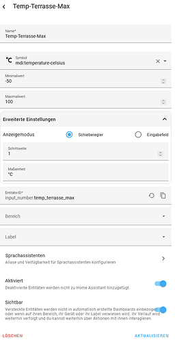

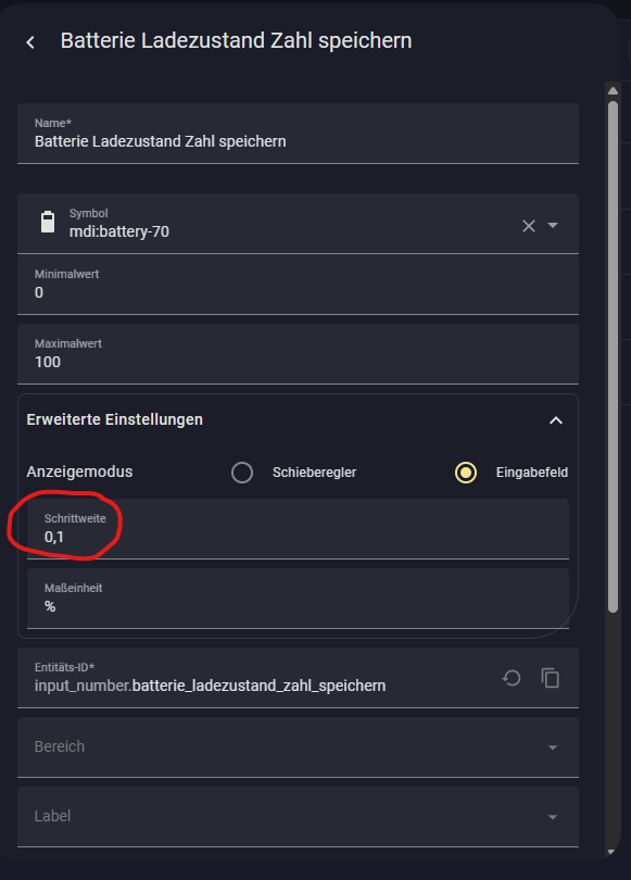

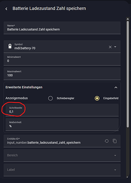

Bei deinen Zahlen-Helfern kannst du die Schrittweise unter erweiterte Einstellungen einstellen, dann sollten auch die Zahlen in den Ausgaben angepasst.
Der Wert für Terrasse Max steht aktuell auf „1“
Der Wert wird aber mit 2 Nachkommastellen angezeigt:
Ich habe ihn dann auf 0,1 abgeändert, aber das Ergebnis bleibt bei 2 Nachkommastellen.
Wenn keine Nachkommastelle vorhanden ist, dann macht er nun aber eine:
Bei Terrasse min:
Er wechselt auch nicht auf 2 Nachkommastellen, wenn ich 0,01 eingebe.
Ich bin pingelig und würde es gerne einheitlich haben :man_shrugging:
