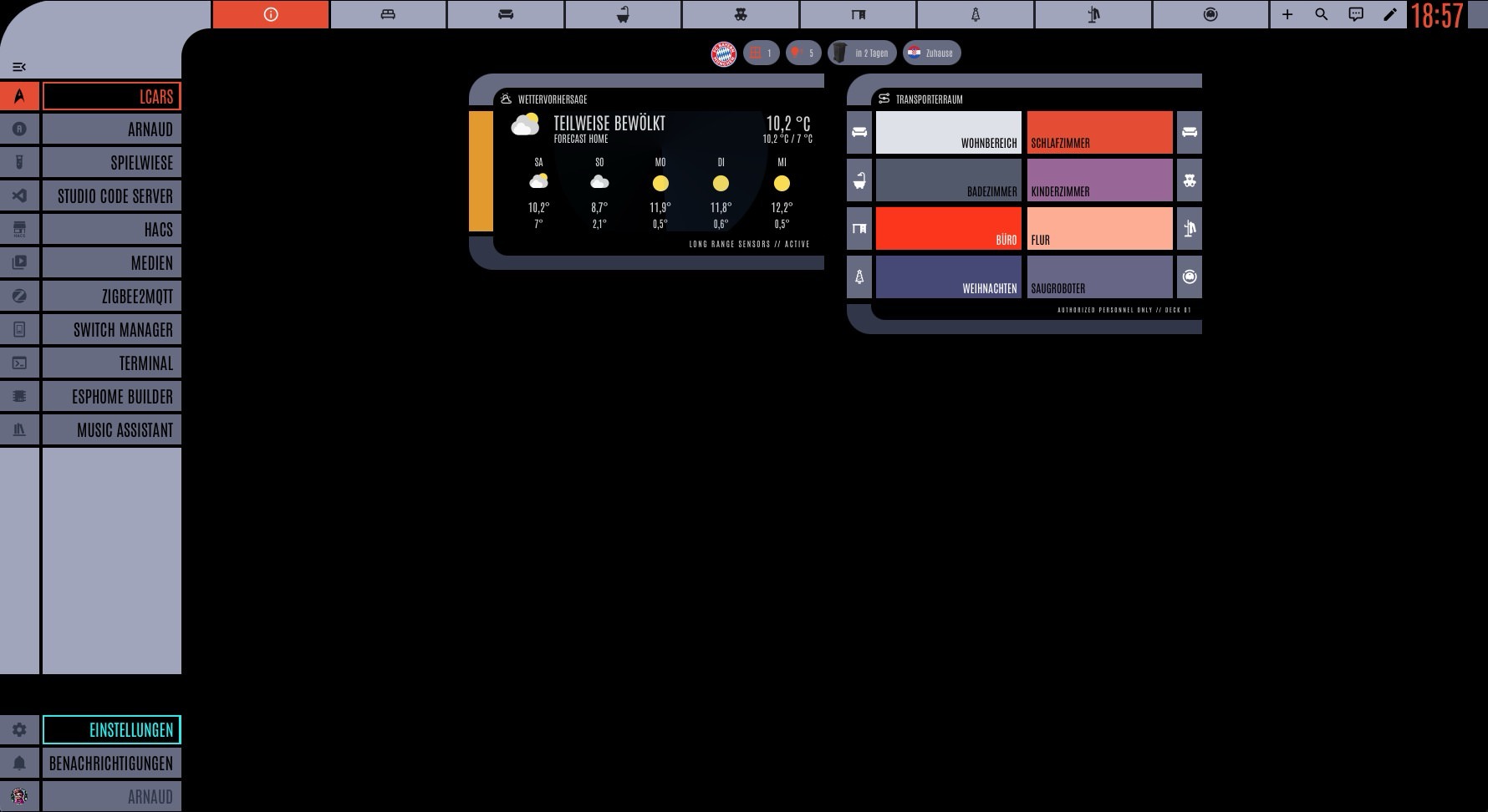

Glaube ich bin da etwas eskaliert :smiley: :joy:
//Edit: Ist WAF kompatibel. Gut es hilft das Star Trek ihr auch am Herzen liegt :smiley:
sieht schon cool aus. frage ist, ob man alle cards so homogen einsetzen kann, damit das gesamtbild stimmt.
@Neuling kommt ein bissel auf die Karte an. Aber die meisten Infos kann man in verschiedenen Karten einbauen.
Hier und da noch ein paar Feinheiten weil ich auf einem separaten Dashboard (wo nur Infos die fĂĽr mich interessant sind) neben HA-LCARS auch cb-LCARS eingesetzt hatte. Aber baue ich jetzt final um.
Aber ging recht flott alles
Das mag ich sehr! ich liebe TNG :blush:
Ui. Haben will! Ich hätte da ein olles Tablet das förmlich danach schreit!

Also ich wĂĽrde fĂĽr den Anfang nur mit ha-lcars anfangen und den Buttons etc. die dabei sind einsetzen.
hier mal ein einfacher Code deine ersten Buttons:

Musst du halt deine Entitäten anpassen :slight_smile:
Okay, danke! Das Wochenende ist gerettet :partying_face:
@GronkelAlex du kannst ja mal posten wenn du deine ersten Schritte gemacht hast
Die erste HĂĽrde ist genommen, ich habs erfolgreich installiert.
Das war ganz schön viel manuelles Gefummel, das hatte mich beim ersten Versuch damals abgeschreckt.
Mein olles Surface 4 hat ein eigenes Benutzerkonto bekommen, für den LCARS das Standardtheme ist. Jetzt steht es Gewehr bei Fuß um zunächst als Prototyp, dann als Küchen-Dashboard seinen Lebensabend zu verbringen.
