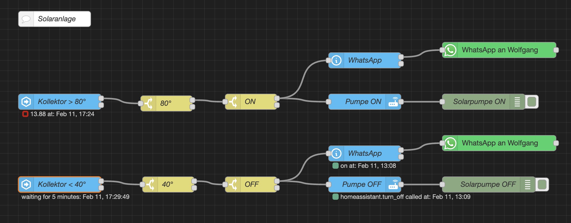

Ich möchte die Pumpe für meine Solarthermie schalten - mache ich zwar bereits mit Node Red - aber ich dachte mit Hysteresis Funktion ist es eleganter

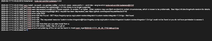

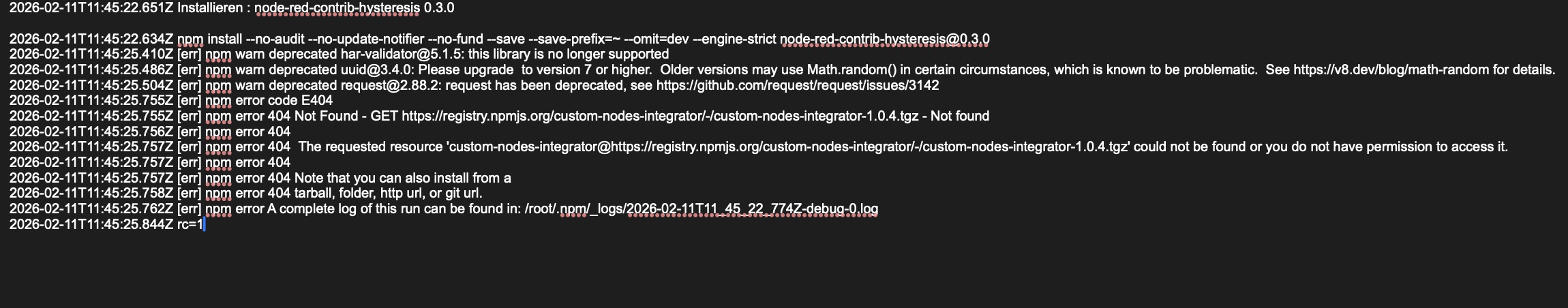

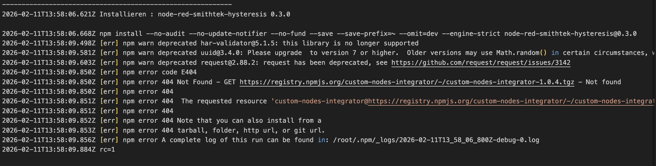

Ja - finde ich mit dem Hinweis “Installation über Palette”
aber folgende Fehlermeldung: siehe Screenshot
wie kann ich die drei deprecated entfernen?
Das wird sich auch nicht mehr installieren lassen, das letzte Update ist fast 6 Jahre alt!

OK - danke für die Unterstützung
Ich vermute mal da werden bei der Installation Abhängigkeiten abgehen, den in 6 Jahren hat sich auch bei NR einiges getan und auch npm wird ständig weiter entwickelt!
Wenn du mal genauer beschreibt was du da machen möchtest und auch mal deine Nods hier zeigst, glaube @Schorsch wird dann sicher eine alternative finden!
Danke für Deine Geduld - ab 80° soll die Pumpe einschalten und über die Trägerflüssigkeit das warme Wasser erhitzen - bei unter 40° soll die Pumpe abschalten, damit mir das Warmwasser nicht runtergekühlt wird. Über den blauen Node (WhatsApp)
kann ich ein und ausschalten, ob ich zur Kontrolle eine WhatsApp Meldung bekomme.
Das erscheint mir logisch und ich hatte ehrlich gesagt auch Bedenken, daß die Node so alt ist! . . aber . . wie kann ich feststellen, ob eine Node kompatibel ist? wieso wurde mir die Node bei der Suche in der Palette Verwaltung überhaupt angezeigt?

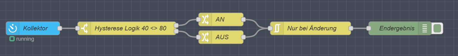

Evtl. funktioniert auch Folgendes, ohne „Spezial-Node“
Hier ist der komplette Code für eine robuste Hysterese-Logik. Diese nutzt eine Switch-Node für die Logik und eine Filter-Node, damit nicht dauernd Signale an HA gesendet werden:

sehr cool und geil - vielen Dank - ich werde ja regelrecht verwöhnt - ich hoffe, die Sonne scheint bald wieder, damit ich testen kann - ich werde berichten
Verwöhnt nicht, das ist hier im Forum der Standard das jeder jedem hilft wenn er es kann! :slight_smile:
