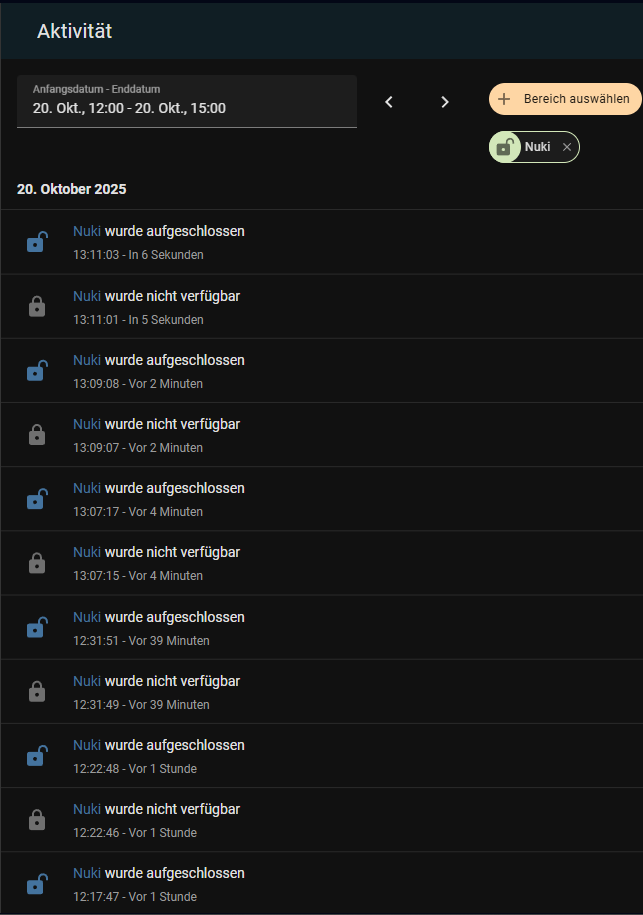

Hallo zusammen, am Samstag habe ich mir ein Nuki Gen.5 gegönnt und mein Homematic auf Eis gelegt. Installation und Integration in HA (eingebunden in HA über MQTT) lief Problemlos. So, am Abend fing es dann an, das ich laufend eine Meldung bekomme das mein Alarm deaktiviert wurde, was mich wunderte denn niemand war an der Tür oder dem Schloss. ( kleiner Hintergrund, wenn ich meine Tür aufschließe, wird mein Alarm deaktiviert und ich bekomme eine Meldung auf mein Phone).
In der Nacht beruhigte sich das wieder und am Sonntag ging es dann weiter das ich laufend die Meldung „Alarm deaktiviert“ bekomme. Im Verlauf der Aktivitäten vom Nuki ist mir dann aufgefallen das sich alle Nase lang der Status ändert und immer wenn der Status „Nuki wurde aufgeschlossen“ erscheint, auch die Meldung „Alarm deaktiviert“ auf meinem Phone erscheint. Ich könnte ja jetzt einfach meine Automation ändern so das keine Meldung mehr auf mein Handy erscheint, aber das kann ja nicht die Lösung sein.
Ich als halber Anfänger bin da gerade etwas Ratlos und hoffe auf eure Hilfe wenn jemand eine Lösung hätte. Ich habe mal einen Screen vom Verlauf gemacht.
Für mich sieht es so aus, als ob das Nuki-Schloss häufig seine Verbindung zu MQTT verliert. Und nach der Neuverbindung wechselt das Schloss dann konsequent von „nicht verfügbar“ zu „aufgeschlossen“.
