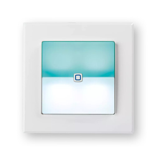

Habe das mit einem Homematic LED Schalter, der neben der Haustür ist umgesetzt.
Sobald im Treppenhaus der Bewegungmelder ausgelöst wird, werden die Fenster- und Türsensoren abgefragt.
Ist einer auf einer Etage geöffnet, wird entweder der obere oder untere Teil des Schalters farbig beleuchtet, je nachdem, ob sich das Fenster im 1. oder 2. OG befindet.
Hallo Benno,
erstmal herzlich Willkommen im Forum, auch wenn auch noch nicht soo lange dabei bin.
Meinst Du so einen LED Schalter von Homematic?
Sieht auch chic aus, jedoch habe ich keinen freien Lichtschalter an der Türe, zudem noch kein Homatic im System.
