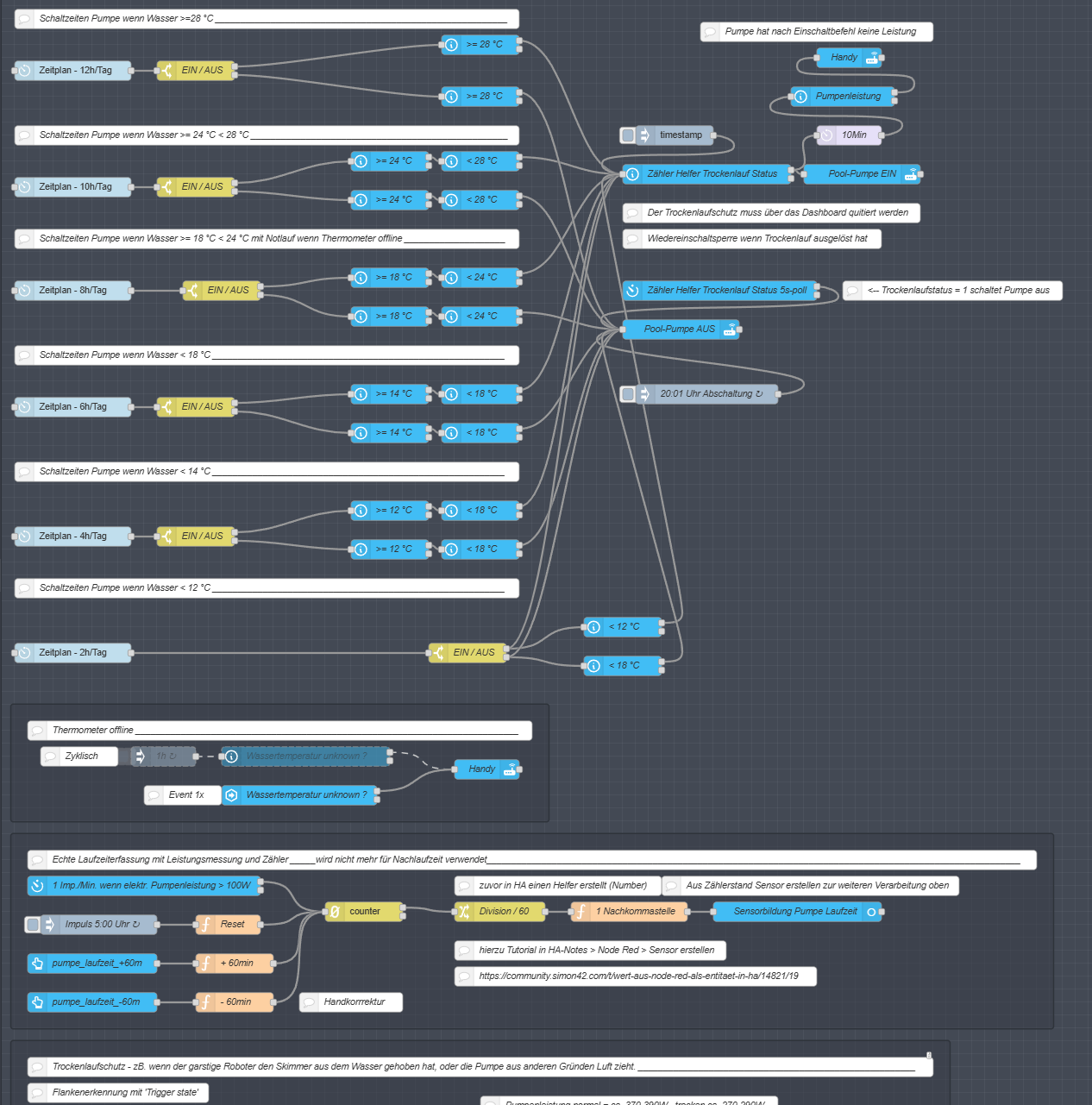

Evtl. kannst du dich ja auch mit Node-RED anfreunden. Nach anfänglichen Schwierigkeiten und Erklimmen einer relativ steilen Lernkurve, habe ich es nicht bereut, von den klassischen HA-Automationen, auf Node-RED umzusteigen.
Anbei mal ein „kleiner“ Auszug aus der Saison-Steuerung unseres Pools
  • ca. 1/3 des Gesamt-Flows
