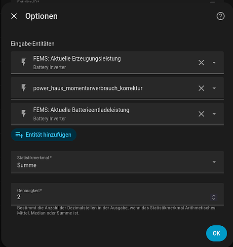

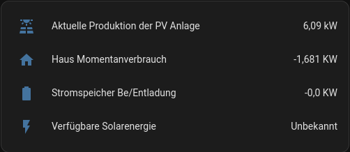

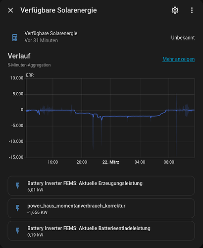

Ich habe meine anzeige werte für meine PV Anlage und den Haus Strom auf kW umgestellt. Ich dachte das wird einfach übernommen. Nun passt mein Rechner nicht mehr. Ich habe einen Kombinationssensor erstellt der mir meine Restlichen PV überschuss rechnet abzüglich Haus und Speicher Beladung und verbrauch. Nun steht eben der wert Unbekannt da. Könnt ihr mir sagen warum das so ist?

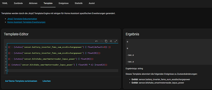

Dazu kommst, dass ich ein template habe das mir die positiven werte in negativ wert ändert zur besseren Rechnung. Da wird leider 3 anstatt 2 naturherstellenden Angezeigt. Was muss denn im template eingetragen werden das dass auch anders Angezeigt wird?

zum letzten Punkt: Template
hier fehlt eh noch die state_class:
und Runden geht mit
|round(2)
aber wenn du eine eineindeutige
unique_id:
hinterlegst kannst du das in der WebUI ändern
musste erst mal dein Template verstehen, das mit dem - am anfang kenne ich so nicht
unten wäre meine Variante
