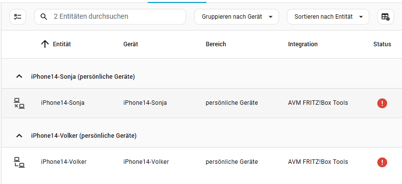

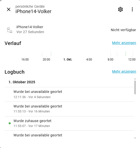

Ich habe die Fritz!Box noch einmal neu in die Tools integriert und sehe dann folgendes
Das Gerät wird kurz richtig erkannt, ist aber dann gleich wieder unavailable …

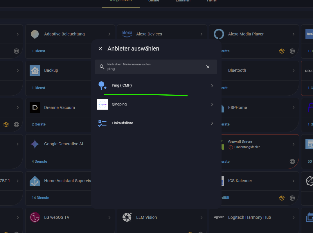

Hast Du einen Link zur Ping-Integration. Ich hatte das mal irgendwo gelesen aber nicht mehr auf dem Schirm. Brauchte ich da nicht auch feste IPs für die Geräte? (ist nun nicht das Problem …)

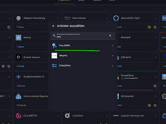

Habe das Video gefunden
Einfach unter Geräte Integration nach Ping suchen. Das Video sollte passen.
OK, so weit so klar.

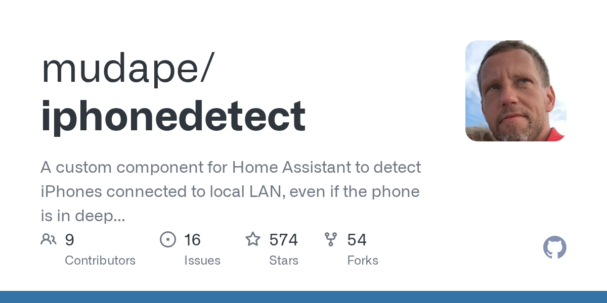

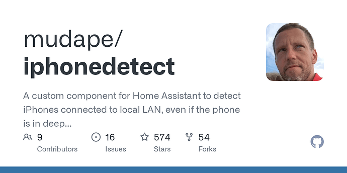

Beim iPhone kann ich iPhone Detect aus dem HACS empfehlen. Damit wärst Du unabhängig von der Fritzbox und könntest die wieder zum Client machen.
Im Gegensatz zu Ping funktioniert iPhone Detect auch wenn das iPhone im Tiefschlaf ist.
