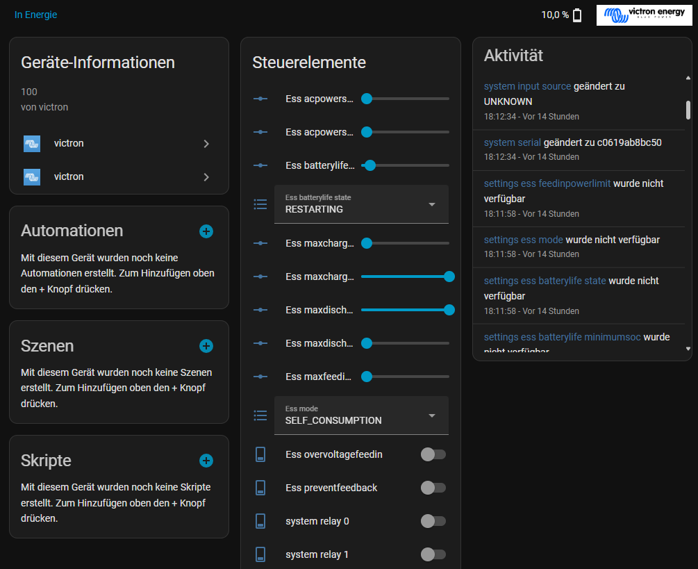

Vorab… ich betriebe zwei kleine Inselanlagen (Inverter die per Schuko direkt am Verbraucher Angeschlossen sind, kennt man aus dem KFZ-Bereich), alle anderen Geräte sind Victron Geräte.
Die erste Insel hatte schon immer einen Cerbo GX, die zweite hatte bis vor ein paar Tagen eine PI mit Victron OS, und beide Inseln wurden in der Victron Integration gefunden.
Nachdem ich den PI gegen eine Cerbo GX getauscht habe, wurden die vGeräte natürlich als Fehlend gewertet, also diese Gelöscht den Cerbo GX als „Hub“ eingetragen, wurde auch erkannt, also alle wie immer.

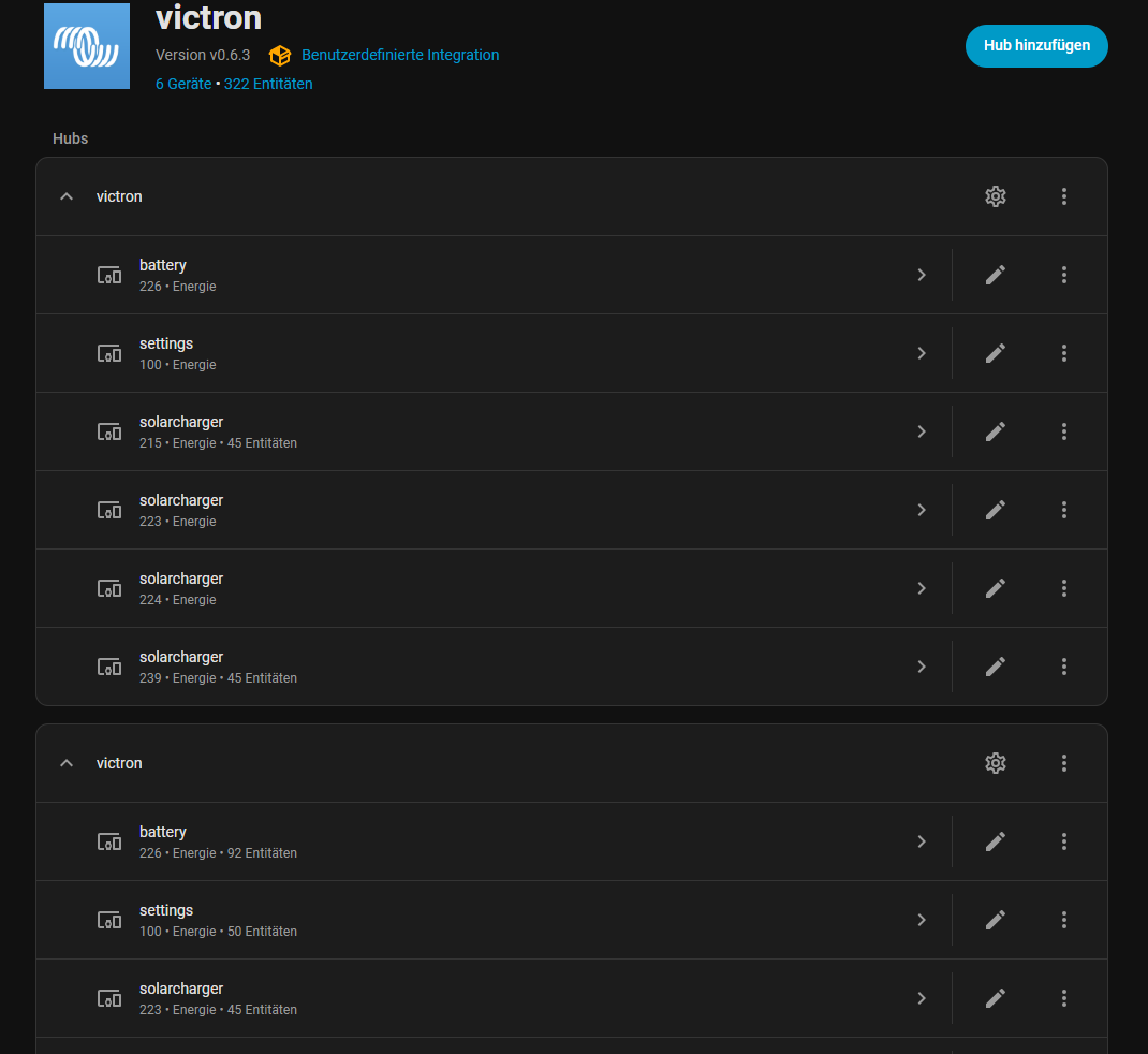

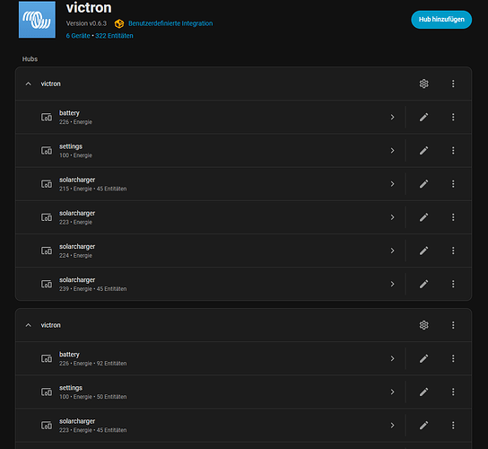

Nur… die Victron Integration zeigt 6 Geräte an, es müssten aber 10 sein, in der Integration selbst sind es dann aber 10, das die IDs oft Doppelt sind sollte keine Rolle spielen da ja unter schiedliche HUBs mit eigenen IPs sind, bei den „solarcharger(n)“ Trift das zu, nur nicht bei den „settings“ hier
zeigen beide Entitäten die Werte der 2. Insel an.
Das lässt sich so nur bedingt gut in ein eDashboard einarbeiten, wie kann ich das Problem lösen?

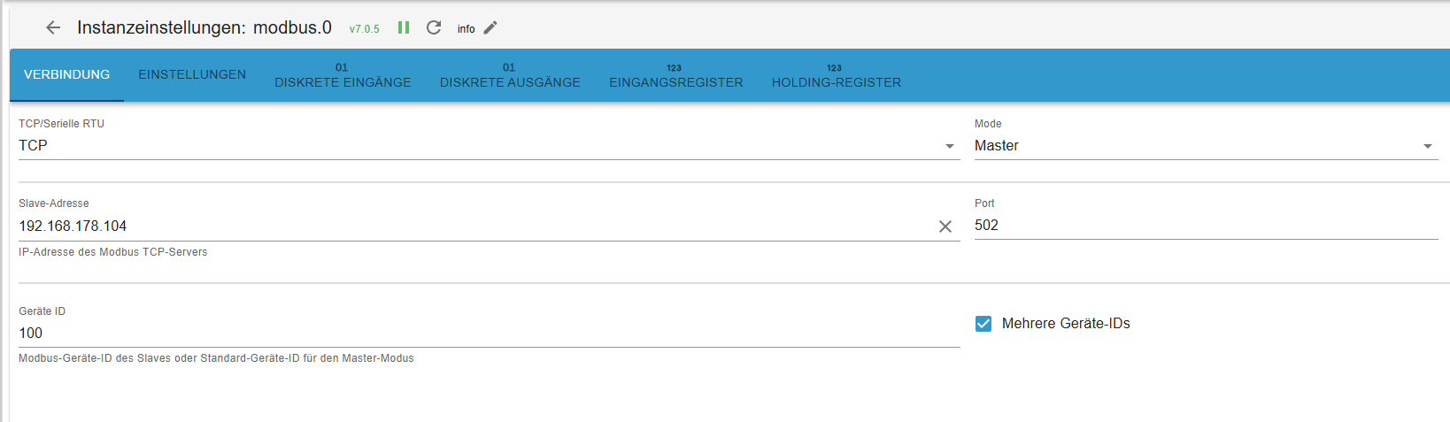

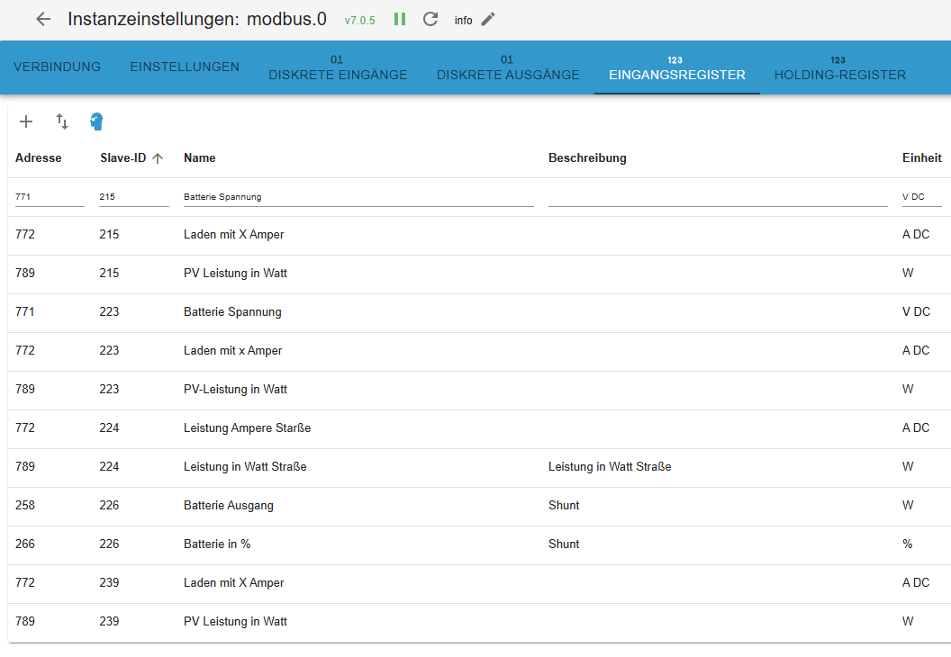

Im iob habe ich das über den Modbus gelöst (ich denke die HA-Victron Integration macht das nicht anders) hier gibt es keine Überschneidungen, wie auch, auch dort sind es zwei Unterschiedliche IPs, die zwar den gleichen Port nutzen, aber da die IPs anders sind gibt es keine Überschneidungen.
@jayjojayson … ich würde es nicht „modbus“ nennen, da es einen Unterschied gibt, ich nutze die Victron Integration und nicht die Modbus Integration die per yaml Eingerichtet werden muss (habe es versucht, scheiter aber an yaml) :slight_smile:

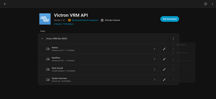

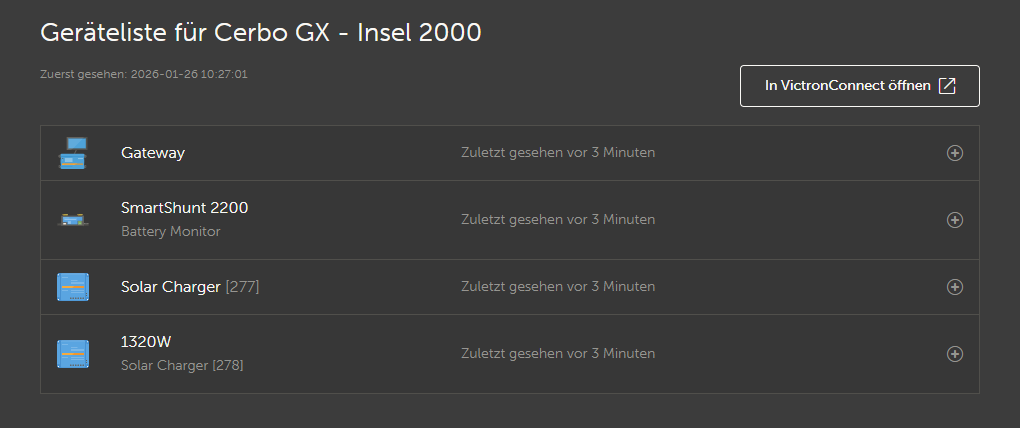

Schon mal STRG od. STRG+F5 gedrückt das der Cache gelöscht wird, Sonst mal die Integration löschen und neu anlegen dann müssten normal alles da sein! Im VRM Portal werden alle in der Geräteliste angezeigt? Nicht das sie dort schon nicht erscheinen, dann kann man sich auch nicht über die API holen!
Vom neuen CerboGX einen neuen VRM Token auch erstellt?
Japp ach neu gestartet :slight_smile:
Muss das sein?.. ist „Benutzerdefinierte Integration“ weiß a) nicht wie ich die löschen kann und b) weiß ich noch mehr als einem Jahr nicht mehr wie ich die Installiert habe, HA hat für meinen Geschmack zu viel Möglichkeiten was zu Installieren :slight_smile:
Japp…
???.. Angeschlossen mehr habe ich nicht gemacht :slight_smile:

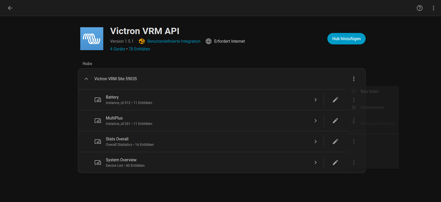

Löschen kann man das ganz einfach, Victron VRM API rechts die drei Punkte und dort auf löschen gehen.
Dann HA mal neu startet und dann wieder Installieren
Installation = Einstellung - Geräte Dienste - Integration - Integration hinzufügen
Ich nutze zwar nicht die Victron VRM API Integration, aber genauso habe ich die „Geräte“ auch gelöscht, auch die des ersten GX, das war leer.
Neuen Hub hinzugefügt, egal welschen zuerst, das Ergebnis ist immer das selbe.
Ah ok du verwendest die normale VRM Integration, dort ist es des öfteren das was nicht geht, darum bin ich auf die Victron VRM API gewechselt! Sonst kannst du es direkt über Modbus machen und dir eine yaml erstellen mit allen Geräten drin die du haben möchtest

Danke, die habe ich, wie gesagt im iob ist das mit dem Modus für mich ein Kinderspiel, weil nix mit Code und so…

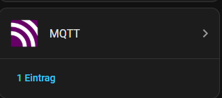

Ähm… Hust… so sieht bei mir „MQTT“ aus, im HA
und im IOB
2026-01-29_10-19
Ich nutze natürlich „MQTT“ aber nur ein rudimentäres, das in der iob-Sonoff Integration mit dabei war ebenso in der Shelly Integration, die wie ob gezeigte Variationen erfordern wieder eine längere Einarbeitung, mir fehlt dazu im Moment aber die Zeit.
