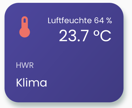

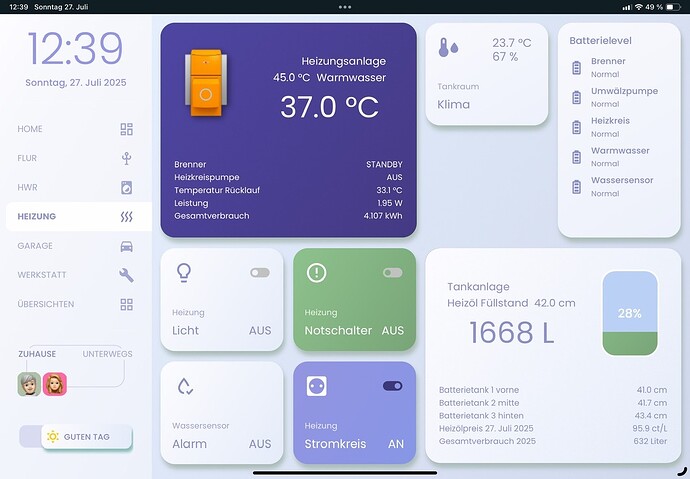

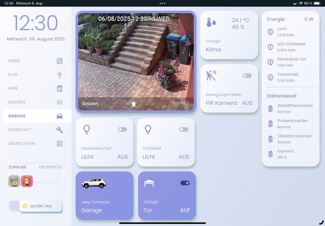

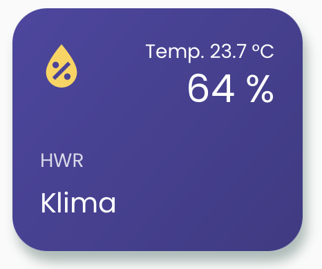

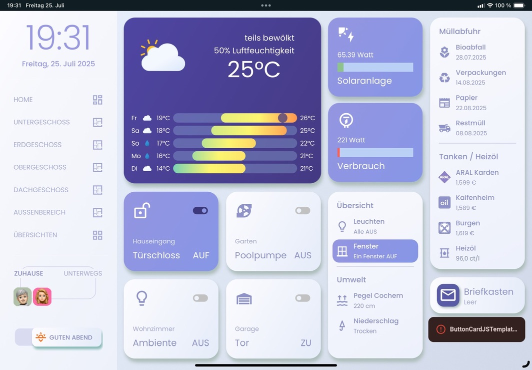

So, nachdem ich jetzt mehrere Anläufe für ein Dashboard gebraucht habe, wurde ich von einem React-Dashboard inspiriert. Da ich aber nicht auch noch in dieses Thema einsteigen wollte, versuchte ich es mit der Custom Button Card. Hier das (noch nicht fertige) Ergebnis:
Dein Anhang vom Ergebnis fehlt noch.. :slight_smile:
Funktioniert nicht … doch jetzt :roll_eyes:
Das sieht super aus! Das ist ja mal etwas ganz anderes, als was man sonst so von Home Assistant Dashboards kennt :slight_smile: Wie hast du das Layout mit der Sidebar links gemacht?
War ein bisschen gefummel. Sind auch Picture Element Cards eingebaut.
Sieht schön aus, hell ist nur nicht so mein Ding, mag es mehr dunkler.. Wäre noch schön, wenn du ein wenig Code teilen kannst, wenn es sich einer nach-/ oder ähnlich bauen möchte.
@MarzyHA Die Seitenleiste ist bestimmt mit der Sidebar von HA direkt gemacht oder über eine Custom Sidebar. HA bietet unter Dashboard die Sidebar inzwischen an, habe mich damit aber auch noch nie beschäftigt.
Klar, wenn jemand was davon haben möchte, gerne melden :wink:
Ein wirklich sehr schönes Dashboard

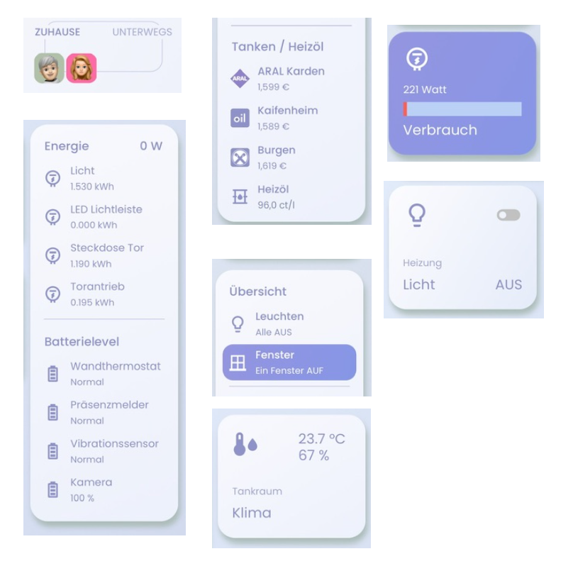

Ich bin ja neue bei HA und wäre sehr interessiert an dem Code folgenden Karten
Noch besser wäre natürlich der Code des gesamten Dashboards aber das muss nicht unbedingt sein
Kannst du mir sagen welche Karten du für die einzelnen Dinge genutzt hast oder sind das wirklich alles „Custom Button Card“
Danke im Voraus
Marcel
Hi, gerne. Das sind fast alles Custom Button Cards. Wo das nicht funktionierte, habe ich noch die Picture Element Card eingesetzt. Wie bei dem ersten Bild. Das hab ich mit dem Affinity Designer erstellt und dann in die Seitenleiste eingeblendet. Für die Tanken/Heizöl Karte benötigst du das Repository „Tankerkönig“ und der Heizölpreis ist von der Tecson-Website gescrapt. Für die Leuchten und Fenster benötigst du „Helfer“. Bitte beachte, dass die großen auf ein IPad10 angepasst sind. Nun viel Spaß beim nachbauen :wink:
Hier jetzt die Personen-Karte:

            - font-family: poppins_regular
            - font-size: 15px
            - margin-left: 10px
          custom_fields:
            main_state:
              - justify-self: start
              - font-size: 13px
              - margin-left: 10px
              - color: |
                    const v = parseFloat(states['sensor.garage_torantrieb_power'].state);
                    return (v > 0.5) ? '#FFFFFF' : '#8F92C8';
          card:
            - padding: 3px 0px 3px 7px
            - background: |
                  return (v > 0.5)
                    ? 'linear-gradient(100deg, #9495E0 0%, #8696E6 100%)'
                    : 'transparent';
            - border: none
      - type: custom:gap-card
        height: 6
      - type: picture
        image: /local/picture_elements/divider.svg
        card_mod:
          style: |
            ha-card {
              background: transparent;
              border: none;
        height: 6
      - type: custom:button-card
        show_name: true
        show_label: false
        show_state: false
        styles:
          name:
            - color: "#8F92C8"
            - font-family: poppins_medium
            - font-size: 17px
            - margin-left: 10px
          card:
            - background: transparent
            - border: none
        entity: binary_sensor.garage_wandthermostat_battery
        card_mod:
          style: |
            ha-card {
              border-radius: 15px !important;
        show_name: true
        show_state: true
        icon: |
            // direkt den String-Zustand prüfen
            if (entity.state === "on") return 'mdi:battery-outline';
            if (entity.state === "off") return 'mdi:battery-high';
            return 'mdi:battery-unknown';
        styles:
          grid:
            - grid-template-areas: "\"i n\" \"i s\""
            - grid-template-columns: min-content 1fr
            - grid-template-rows: min-content 1fr
          icon:
            - width: 28px
            - color: |
                [[[ return (entity.state === "on") ? '#FFFFFF' : '#8F92C8'; ]]]
          img_cell:
            - height: 30px
            - width: 30px
          name:
            - color: |
            - font-size: 15px
            - margin-left: 10px
          state:
            - font-size: 13px
            - margin-left: 10px
            - color: |
          card:
            - background: |
                     ? 'linear-gradient(100deg, #C83830 0%, #64120D 100%)'
                     : 'transparent'; ]]]
            - border: none
            - animation: |
                     ? 'blink 1s infinite'
                     : 'none'; ]]]
        extra_styles: |
          @keyframes blink {
            0%, 100% {
              background: linear-gradient(100deg, #C83830 0%, #64120D 100%);
            50% {
        height: 4
        entity: binary_sensor.garage_prasenzmelder_battery
        card_mod:
          style: |
            ha-card {
        show_name: true
        show_state: true
        icon: |
        styles:
          grid:
          icon:
            - width: 28px
            - color: |
          img_cell:
            - height: 30px
            - width: 30px
          name:
            - color: |
            - font-size: 15px
            - margin-left: 10px
          state:
            - font-size: 13px
            - margin-left: 10px
            - color: |
          card:
            - background: |
            - border: none
            - animation: |
                     : 'none'; ]]]
        extra_styles: |
          @keyframes blink {
            0%, 100% {
            50% {
        height: 4
        entity: binary_sensor.hcu1_garage_tor_vibrationssensor_battery
        card_mod:
          style: |
            ha-card {
        show_name: true
        show_state: true
        icon: |
        styles:
          grid:
          icon:
            - width: 28px
            - color: |
          img_cell:
            - height: 30px
            - width: 30px
          name:
            - color: |
            - font-size: 15px
            - margin-left: 10px
          state:
            - font-size: 13px
            - margin-left: 10px
            - color: |
          card:
            - background: |
            - border: none
            - animation: |
                     : 'none'; ]]]
        extra_styles: |
          @keyframes blink {
            0%, 100% {
            50% {
        height: 4
        entity: sensor.kamera_einfahrt_batterie
        card_mod:
          style: |
            ha-card {
        show_name: true
        show_state: true
        icon: |
            const val = Number(entity.state);
            if (val <= 5) return 'mdi:battery-outline';
            if (val <= 15) return 'mdi:battery-low';
            if (val <= 50) return 'mdi:battery-medium';
        styles:
          grid:
          icon:
            - width: 28px
            - color: |
                  return (val <= 5) ? '#FFFFFF' : '#8F92C8';
          img_cell:
            - height: 30px
            - width: 30px
          name:
            - color: |
            - font-size: 15px
            - margin-left: 10px
          state:
            - font-size: 13px
            - margin-left: 10px
            - color: |
          card:
            - background: |
                  return (val <= 5)
                    : 'transparent';
            - border: none
            - animation: |
                  return (val <= 5)
                    : 'none';
        extra_styles: |
          @keyframes blink {
            0%, 100% {
            50% {
    card_mod:
      style: |
        ha-card {
          border-radius: 25px;
          border: none;
          padding: 10px;
          background: linear-gradient(160deg, #F8F9FD 0%, #EDF1FB 100%);
          box-shadow: 3px 8px 8px#ABBCB8;
          width: 210px;
          height: 565px;
          overflow: visible;
Hier der 2. Teil:
--------------- Tanken/Heizöl (ist mit Müllabfuhr, kannst Du dann ja löschen) ---------------
type: vertical-stack
cards:
  - type: custom:vertical-stack-in-card
    cards:
        show_name: true
        show_label: false
        show_state: false
        styles:
          name:
            - color: "#8F92C8"
            - font-size: 17px
            - margin-left: 10px
          card:
            - border: none
        entity: sensor.bioabfall
        card_mod:
          style: |
            ha-card {
        icon: mdi:flower
        show_name: true
        show_state: true
        styles:
          grid:
          icon:
            - width: 28px
            - color: |
                  return (entity.state === "Morgen" || entity.state === "Heute") ? "white" : "#8F92C8";
          img_cell:
            - height: 30px
            - width: 30px
          name:
            - color: |
            - font-size: 15px
            - margin-left: 10px
          state:
            - font-size: 13px
            - margin-left: 10px
            - color: |
          card:
            - background: |
                  return (entity.state === "Morgen" || entity.state === "Heute") ? "linear-gradient(100deg, #9495E0 0%, #8696E6 100%);" : "transparent";
            - border: none
        height: 4
        entity: sensor.verpackungen
        card_mod:
          style: |
            ha-card {
        icon: mdi:recycle
        show_name: true
        show_state: true
        styles:
          grid:
          icon:
            - width: 28px
            - color: |
          img_cell:
            - height: 30px
            - width: 30px
          name:
            - color: |
            - font-size: 15px
            - margin-left: 10px
          state:
            - font-size: 13px
            - margin-left: 10px
            - color: |
          card:
            - background: |
            - border: none
        height: 4
        entity: sensor.papier
        card_mod:
          style: |
            ha-card {
        icon: mdi:newspaper
        show_name: true
        show_state: true
        styles:
          grid:
          icon:
            - width: 28px
            - color: |
          img_cell:
            - height: 30px
            - width: 30px
          name:
            - color: |
            - font-size: 15px
            - margin-left: 10px
          state:
            - font-size: 13px
            - margin-left: 10px
            - color: |
          card:
            - background: |
            - border: none
        height: 4
        entity: sensor.restmull
        card_mod:
          style: |
            ha-card {
        icon: mdi:dump-truck
        show_name: true
        show_state: true
        styles:
          grid:
          icon:
            - width: 28px
            - color: |
          img_cell:
            - height: 30px
            - width: 30px
          name:
            - color: |
            - font-size: 15px
            - margin-left: 10px
          state:
            - font-size: 13px
            - margin-left: 10px
            - color: |
          card:
            - background: |
            - border: none
        height: 6
      - type: picture
        card_mod:
          style: |
            ha-card {
              border: none;
        height: 6
        name: Tanken / Heizöl
        show_name: true
        show_label: false
        show_state: false
        styles:
          name:
            - color: "#8F92C8"
            - font-size: 17px
            - margin-left: 10px
          card:
            - border: none
        entity: sensor.aral_moselstrasse_1_super_e10
        card_mod:
          style: |
            ha-card {
        show_entity_picture: true
        show_icon: false
        show_name: true
        show_label: false
        show_state: true
        styles:
          grid:
          icon:
            - width: 28px
          img_cell:
            - height: 30px
            - width: 30px
          name:
            - color: "#8F92C8"
            - margin-left: 10px
            - font-size: 15px
          state:
            - font-size: 13px
            - color: "#8F92C8"
            - margin-left: 10px
          card:
            - border: none
        height: 4
        entity: sensor.budget_oil_roeserstrasse_15_super_e10
        card_mod:
          style: |
            ha-card {
        show_icon: false
        show_name: true
        show_label: false
        show_state: true
        styles:
          grid:
          icon:
            - width: 28px
          img_cell:
            - height: 30px
            - width: 30px
          name:
            - color: "#8F92C8"
            - margin-left: 10px
            - font-size: 15px
          state:
            - font-size: 13px
            - color: "#8F92C8"
            - margin-left: 10px
          card:
            - border: none
        height: 4
        entity: sensor.raiffeisen_hunsruck_moselufer_37_super_e10
        card_mod:
          style: |
            ha-card {
        show_icon: false
        show_name: true
        show_label: false
        show_state: true
        styles:
          grid:
          icon:
            - width: 28px
          img_cell:
            - height: 30px
            - width: 30px
          name:
            - color: "#8F92C8"
            - margin-left: 10px
            - font-size: 15px
          state:
            - font-size: 13px
            - color: "#8F92C8"
            - margin-left: 10px
          card:
            - border: none
        height: 4
        entity: sensor.heizoelpreis_aktuell
        card_mod:
          style: |
            ha-card {
        tap_action:
          action: more-info
        show_icon: true
        icon: mdi:barrel-outline
        show_name: true
        show_label: false
        show_state: true
        styles:
          grid:
          icon:
            - width: 28px
            - color: "#8F92C8"
          img_cell:
            - height: 30px
            - width: 30px
          name:
            - color: "#8F92C8"
            - margin-left: 10px
            - font-size: 15px
          state:
            - font-size: 13px
            - color: "#8086B1"
            - margin-left: 10px
          card:
            - border: none
        height: 8
    card_mod:
      style: |
        ha-card {
          border: none;
          padding: 10px;
          background: linear-gradient(160deg, #FCFCFE 0%, #E5ECF9 100%);
          width: 210px;
          margin-left: 4px;
          overflow: visible;
    height: 2
    entity: input_boolean.briefkasten
    state_display: |
      [[[ return (entity.state === 'on') ? 'Post' : 'Leer'; ]]]
    show_state: true
    icon: mdi:email-outline
    card_mod:
      style: |
        ha-card {
          border-radius: 25px !important;
          /* falls du noch Abstand brauchst: margin o. Ä. hier einfügen */
    styles:
      grid:
      icon:
        - width: 35px
        - color: |
              return (entity.state === 'on') ? 'white' : '#FFFFFF';
      img_cell:
        - height: 45px
        - width: 45px
        - margin-left: 8px
        - border-radius: 12px
        - box-shadow: |
              return (entity.state === 'on') ? 'none' : '2px 2px 4px#ABBCB8';
        - background: |
              return (entity.state === 'on') ? 'none' : '#585AA5';
      name:
        - margin-top: 10px
        - color: |
              return (entity.state === 'on') ? 'white' : '#8F92C8';
        - font-size: 20px
        - margin-left: 10px
      state:
        - font-size: 14px
        - opacity: "0.8"
        - margin-left: 10px
        - margin-top: "-10px"
        - color: |
      card:
        - padding: 7px
        - height: 80px
        - width: 210px
        - margin-left: 4px
        - box-shadow: 3px 8px 8px#ABBCB8
        - overflow: visible
        - background: |
                ? 'linear-gradient(110deg, #9495E0 0%, #8696E6 100%)'
                : 'linear-gradient(110deg, #FCFCFE 0%, #E5ECF9 100%)';
        - border: none
    entity: ""
    show_state: true
    icon: mdi:shield-home-outline
    tap_action:
      action: navigate
      navigation_path: /ipad-alarm
    card_mod:
      style: |
        ha-card {
    styles:
      grid:
      icon:
        - width: 35px
        - color: |
      img_cell:
        - height: 50px
        - width: 50px
        - margin-left: 8px
        - border-radius: 15px
        - box-shadow: |
              return (entity.state === 'on') ? 'none' : '3px 3px 5px#ABBCB8';
        - background: |
      name:
        - margin-top: 10px
        - color: |
        - font-size: 20px
        - margin-left: 10px
      state:
        - font-size: 14px
        - opacity: "0.8"
        - margin-left: 10px
        - color: |
      card:
        - margin-top: 10px
        - padding: 7px
        - height: 80px
        - width: 210px
        - margin-left: 4px
        - overflow: visible
        - background: |
                : 'linear-gradient(100deg, #FCFCFE 0%, #E5ECF9 100%)';
        - border: none
--------------- Leuchten/Fenster ---------------
cards:
    show_name: true
    show_label: false
    show_state: false
    styles:
      name:
        - color: "#8F92C8"
        - font-size: 17px
        - margin-left: 10px
      card:
        - border: none
    entity: sensor.lights_on
    card_mod:
      style: |
        ha-card {
    icon: |
        return (entity.state === "Alle AUS") ? "mdi:lightbulb-outline" : "mdi:lightbulb-on-outline";
    show_name: true
    show_state: true
    styles:
      grid:
      icon:
        - width: 28px
        - color: |
              return (entity.state === "Alle AUS") ? "#8F92C8" : "#FFFFFF";
      img_cell:
        - height: 30px
        - width: 30px
      name:
        - color: |
        - font-size: 15px
        - margin-left: 10px
      state:
        - font-size: 13px
        - margin-left: 10px
        - color: |
      card:
        - background: |
              return (entity.state === "Alle AUS") ? "transparent" : "linear-gradient(100deg, #9495E0 0%, #8696E6 100%)";
        - border: none
    height: 4
    entity: sensor.window_open
    card_mod:
      style: |
        ha-card {
    icon: |
        return (entity.state === "Alle ZU") ? "mdi:window-closed-variant" : "mdi:window-open-variant";
    show_name: true
    show_state: true
    styles:
      grid:
      icon:
        - width: 26px
        - color: |
              return (entity.state === "Alle ZU") ? "#8F92C8" : "#FFFFFF";
      img_cell:
        - height: 30px
        - width: 30px
      name:
        - color: |
        - font-size: 15px
        - margin-left: 10px
      state:
        - font-size: 13px
        - margin-left: 10px
        - color: |
      card:
        - background: |
              return (entity.state === "Alle ZU") ? "transparent" : "linear-gradient(100deg, #9495E0 0%, #8696E0 100%)";
        - border: none
card_mod:
  style: |
    ha-card {
      border: none;
      padding: 10px;
      background: linear-gradient(150deg, #FCFCFE 0%, #E5ECF9 100%);
      width: 210px;
      overflow: visible;
--------------- Klima ---------------
entity: sensor.hwr_wandthermostat_temperature
label: HWR
show_label: true
show_state: false
icon: mdi:thermometer-water
custom_fields:
  state: |
      // Holt den Wert, ersetzt Komma durch Punkt, formatiert ihn auf 1 Nachkommastelle und fügt °C hinzu
      const raw = states['sensor.heizung_tankraum_klima_temperature'].state;
      if (isNaN(parseFloat(raw.replace(',', '.')))) return raw;
      const num = parseFloat(raw.replace(',', '.')).toFixed(1);
      return `${num} °C`;
  state2: |
      return "Luftfeuchte " + states['sensor.hwr_wandthermostat_humidity'].state + " %";
styles:
  card:
    - height: 176px
    - padding: 10px 20px 20px 20px
    - border-radius: 25px
    - width: 210px
    - border: none
    - background: "linear-gradient(130deg,#4F46A3 0%, #443A83 100%)"
  grid:
    - display: grid
    - grid-template-areas: |
        "i state2"
        "i state"
        "l x"
        "n x"
    - grid-template-columns: 1fr min-content
    - grid-template-rows: 1fr min-content min-content min-content
  icon:
    - grid-area: i
    - margin-left: "-22px"
    - width: 40px
    - color: |
          const temp = parseFloat(states['sensor.heizung_tankraum_klima_temperature'].state.replace(',', '.'));
          const hum = parseFloat(states['sensor.hwr_wandthermostat_humidity'].state.replace(',', '.'));
          if (hum < 50 || temp < 18) return "#00BFFF"; // rot
          if (hum > 60 || temp > 20) return "#FF0000"; // blau
          return "#00FF00"; // grün
  custom_fields:
    state:
      - grid-area: state
      - justify-self: end
      - margin-bottom: "-5px"
      - font-size: 28px
      - color: "#FFFFFF"
    state2:
      - justify-self: end
      - font-size: 14px
      - color: "#FFFFFF"
      - margin-top: 15px
  label:
    - font-size: 14px
    - margin-top: 25px
    - color: "#FFFFFF"
    - opacity: "0.8"
  name:
    - font-size: 20px
    - padding: 10px 0
    - margin-bottom: "-10px"
    - color: "#FFFFFF"
--------------- Verbrauch ---------------
icon: mdi:meter-electric-outline
entity: sensor.power_consumption
tap_action:
  action: more-info
custom_fields:
  bar: |
      var color = "#E68594";
      var state = parseFloat(entity.state);
      var max = 3650;
      if (isNaN(state)) return `<div style="height:22px"></div>`;
      var width = Math.max(0, Math.min(state * 100 / max, 100));
      return `
        <div style="background:#BAE2F5; border-radius:5px; height:22px width:100%;">
          <div style="background:${color}; border-radius:5px; height:22px; width:${width}%;">
          </div>
        </div>
  prod: |
      if (entity.state === "unknown") return "--";
      return Math.round(entity.state) + " Watt";
styles:
  custom_fields:
    bar:
      - width: 100%
      - height: 22px

Hab jetzt noch ein bisschen an der Klima-Karte gebastelt. Wechselt jetzt den Status von Temperatur und Luftfeuchtigkeit:
hier der Code:
label: HWR
show_label: true
show_state: false
icon: |
    const flip = states['input_boolean.icon_flip_hwr']?.state === 'on';
    return flip ? 'mdi:water-percent' : 'mdi:thermometer';
custom_fields:
  state: |
      if (!flip) {
        const raw = states['sensor.hwr_wandthermostat_temperature'].state;
        return `${num} °C`;
      } else {
        const raw = states['sensor.hwr_wandthermostat_humidity'].state;
        const num = parseFloat(raw.replace(',', '.')).toFixed(0);
        return `${num} %`;
  state2: |
      if (!flip) {
      } else {
        return `Temp. ${num} °C`;
styles:
  card:
    - height: 176px
    - width: 210px
    - border: none
    - background: "linear-gradient(130deg,#4F46A3 0%, #413A86 100%)"
  grid:
    - display: grid
        "i state2"
        "i state"
        "l x"
        "n x"
    - column-gap: 0
  icon:
    - margin-left: "-25px"
    - width: 45px
    - color: |
          const t = parseFloat(states['sensor.hwr_wandthermostat_temperature'].state.replace(',', '.'));
          const h = parseFloat(states['sensor.hwr_wandthermostat_humidity'].state.replace(',', '.'));
          if (!flip) {
            if (!isNaN(t)) {
              if (t < 18) return "#61B4FF";   // blau
              if (t > 20) return "#FF6961";   // rot
              return "#61FF9D";               // grün
            return "#FFFFFF";
          if (!isNaN(h)) {
            if (h < 35) return "#FF6961";                                  // rot
            if (h > 65) return "#61B4FF";                                  // blau
            if ((h >= 35 && h <= 39) || (h >= 61 && h <= 65)) return "#FFD24D"; // gelb
          return "#FFFFFF";
  custom_fields:
    state:
      - justify-self: stretch
      - text-align: right
      - font-size: 28px
      - color: "#FFFFFF"
    state2:
      - text-align: right
      - font-size: 14px
      - color: "#FFFFFF"
      - margin-top: 15px
  label:
    - font-size: 14px
    - margin-top: 25px
    - color: "#FFFFFF"
    - opacity: "0.8"
  name:
    - font-size: 20px
    - padding: 10px 0
    - color: "#FFFFFF"
dazugehörige Automation:
- id: flip_hwr_icon_5s
  alias: Flip HWR Icon every 5s
  trigger:
    - platform: time_pattern
      seconds: "/5"
  action:
    - service: input_boolean.toggle
      target:
        entity_id: input_boolean.icon_flip_hwr
  mode: single
und ein Boolean-Helfer names „icon_flip_hwr“
