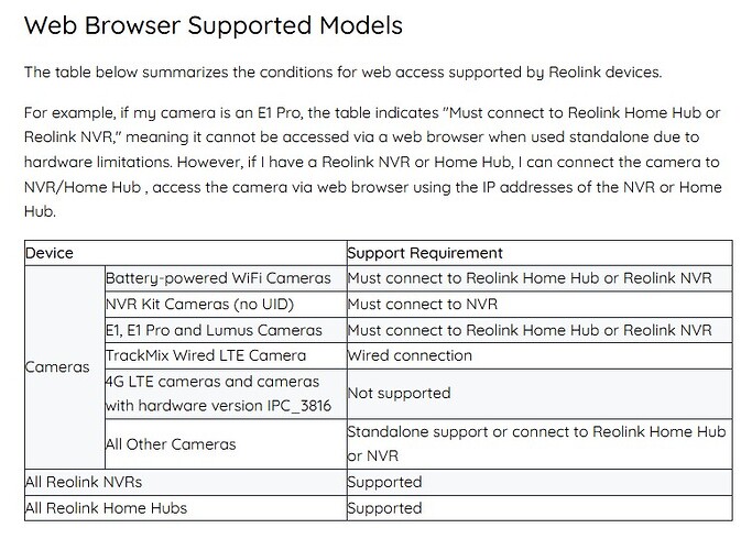

Habe mich noch ein wenig wegen der Einschränkung umgeschaut. Scheinbar ist es wirklich so, dass diese Kamera aufgrund von neuer Software nicht mehr als stand Alone funktioniert.

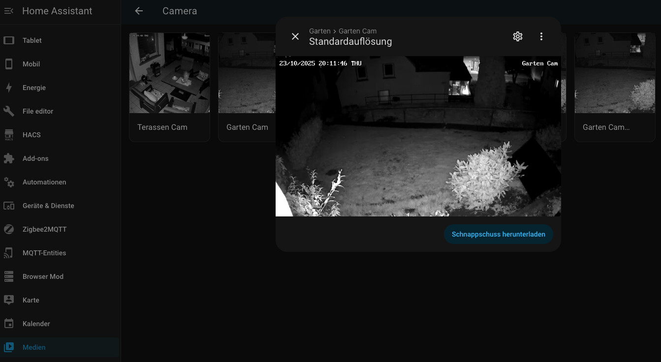

Ja darum geht es. Bei mir sieht das aus wie bei dir.
Die E1 ist halt keine E1Pro oder E1zoom. Die beiden haben ein Webinterface und bei der normalen E1 gibt es das eigentlich nicht. Bei meiner E330 gibt es auch kein Webinterface.
Es geht wohl um den Zugriff auf die WebUI der Kamera per Browser (IP-Adresse). Diese schein bei der E1 und E1 Pro mit der neusten Firmware nicht mehr zu funktionieren. Nur noch mit dem Home Hub.
