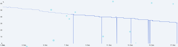

ich betreibe schon länger eine Reolink Atlas PT Ultra mit dem zugehörigen Solarpanel. Im Sommer ging alles super - der Akku war immer auf 100%.
Doch jetzt im Herbst/ Winter lädt sie fast garnicht mehr. Man erkennt gelegentlich einen kleinen Anstieg von einem % (wobei das evtl auch Messungenauigkeiten der Kamera sein könnten?) und ansonsten geht der Akku nur noch bergab.
Ich habe keine/ wenig Erfahrung mit Solar, daher wollte ich mal fragen, ist das normal? Habt ihr ähnliche Erfahrungen? Mir ist bewusst, dass die Sonnenintensität, etc im Winter nicht mehr so stark ist, aber dass es so wenig lädt? Die Außentemperaturen sind eigentlich auch immer über 0°C.
Stimmt da etwas bei meinem Solarpanel nicht? Oder soll ich enfach Geduld haben und einige Male im Winter manuell nachladen?

Ah, interessant. Das ist dann bei mir vermutlich ähnlich :frowning:
