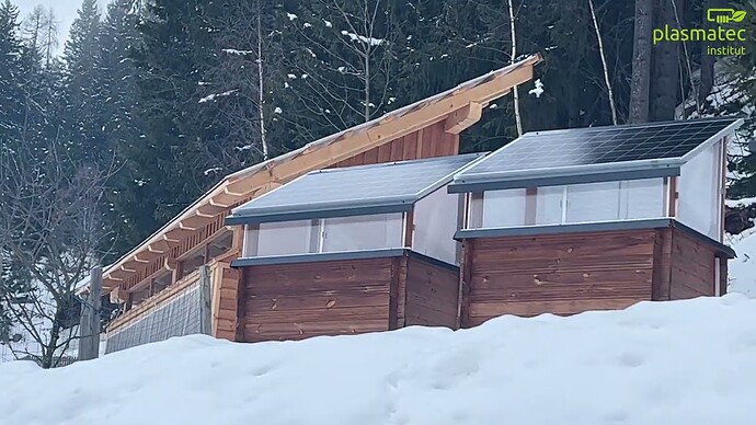

Hast du etwa den Bericht von dem Schweizer Privattüftler gelesen. Ich finde einen Sandspeicher mit PV Überschuss aufzuheizen eine sehr spannende Sache. Problem sind die Elemente wie mafe schon schrieb, hatte da auf die schnelle nichts gefunden. Zweites Probelm ist die hohe Temperatur. Es ist zwar super über 300 grad speichern zu könnnen, aber die muss man dann irgendwie auf Heizung und co anpassen in der Temperatur.

Geht ja ewig das Video. :wink: muss ich mir in Ruhe anschauen. Hier mal der Link zum Schweizer.
https://www.focus.de/earth/schweizer-rentner-erhitzt-sand-auf-300-grad-und-kocht-damit-sogar-chili-con-carne
Ok dem seine HP und Projekt verfolge ich auch schon eine Zeit!
