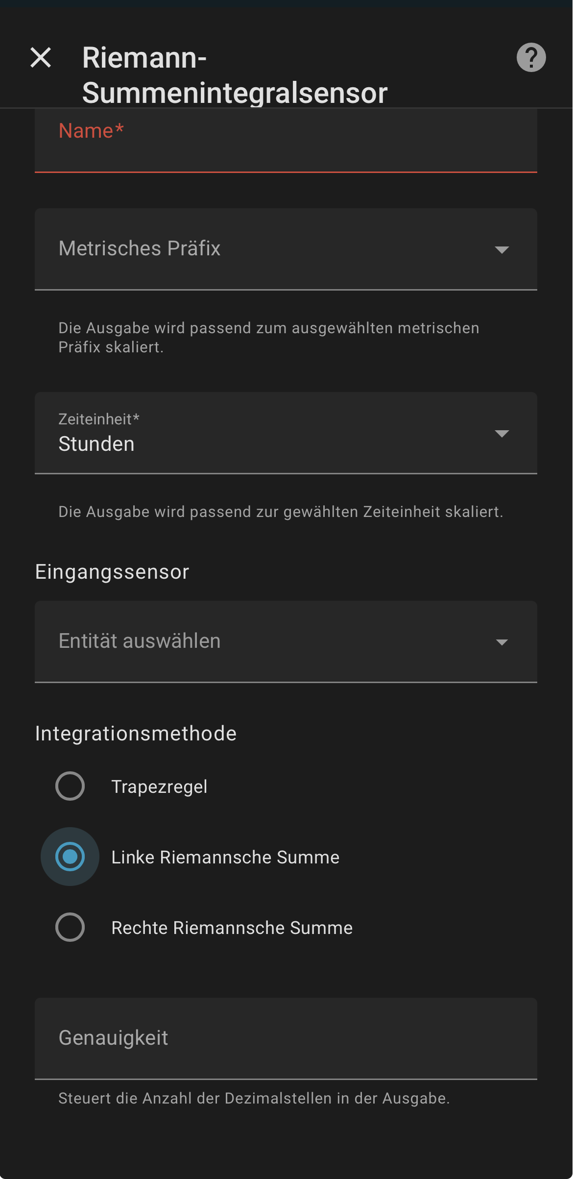

Erstelle einen neuen Energy Sensor aus den Power Sensoren
Mit allen Attributen
Danke für die Antwort leider weis ich nicht wie das geht vielleicht kannst du mir das beschreiben. Ich bin kein Spezialist
Danke

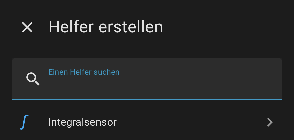

Shelly EM mit einem Wandler?
Wenn ja dann Helfer erstellen mit dem Powersensor des EM
Und
Ich habe den Helfer erstellt und im E-Dashboard Einzelgeräte hinzugefügt.
