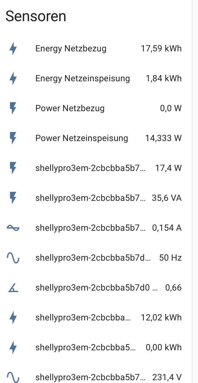

sagt mal, wie kann ich denn den kryptischen Teil am Anfang der Entitäten ändern ohne dies bei allen Einzeln machen zu müssen? ich habe den Shelly schon umbenannt und wurde auch gefragt, ob die Etitäten geändert werden sollen aber da shat anscheinend nicht geklappt. Sieht auf jeden Fall ziemlich ätzend aus:

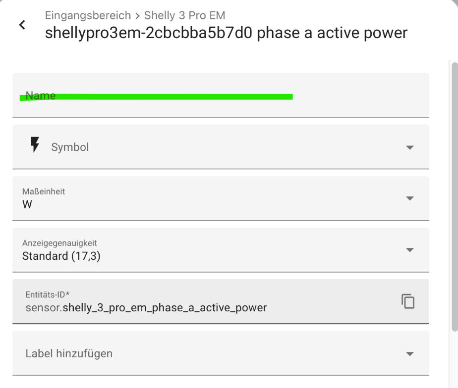

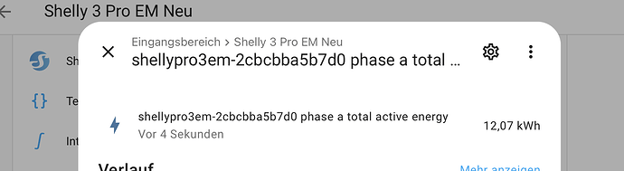

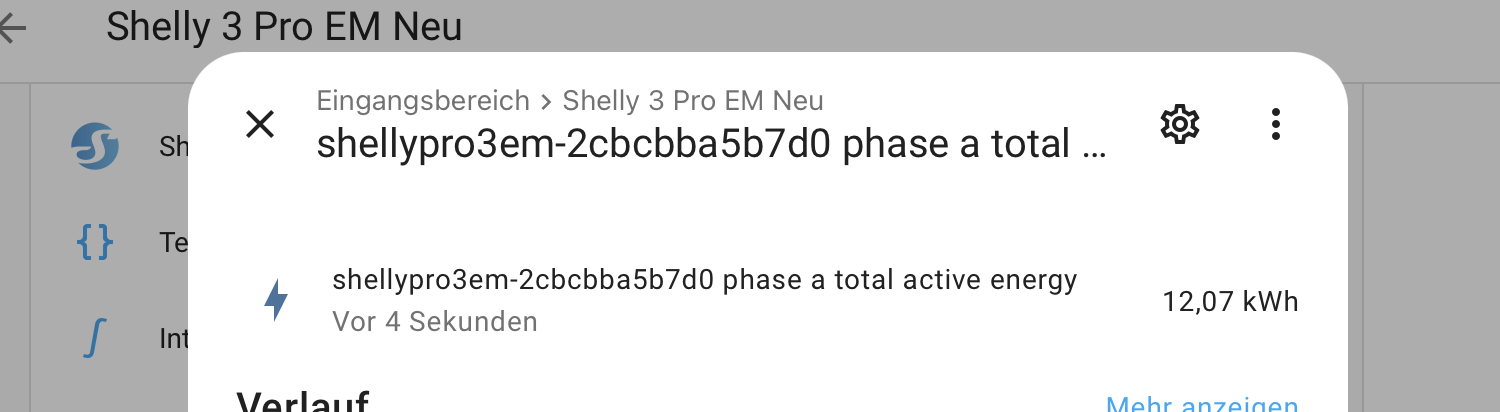

Äh..die Entitäten heissen schon so wie sie sollen-nur die Darstellung nicht:
Also dieses shellypro3em-2cbcbba5bxxxxxx bekomme ich in den Details nicht gelöscht weil gar nicht vorhanden…
Ah ok, dass ist dann etwas anderes. Dafür musst du einfach oben einen neuen Namen vergeben, nicht die Entitäts-ID ändern. Dann wird dieser Name in HA verwendet. Das hat dann auch keinen weiteren Einfluss auf Automatisierungen, Dashboards usw, weil die Entitäts-ID gleich geblieben ist. Also einfach einen neuen gewünschten Namen vergeben. :slight_smile:

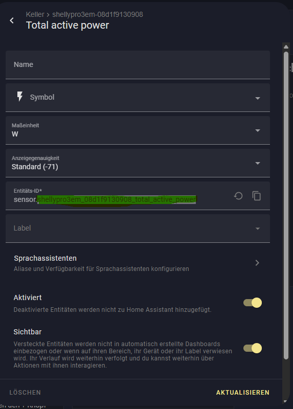

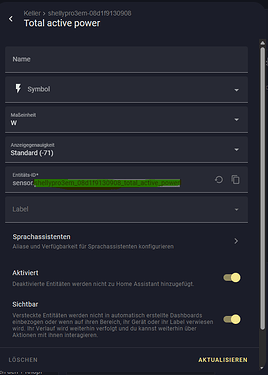

Sorry-irgendwas stimmt hier nicht..Das geht nicht. Ich ändere den Namen und die Entität bleibt wie sie ist obwohl ich zustimme, das die Entitäten geändert werden:
Ich habe es zur Sicherheit gerade nochmal bei mir getestet und funktioniert, wie beschrieben. Eventuell musst du HA nach der Änderung bzw. den Änderungen neustarten.

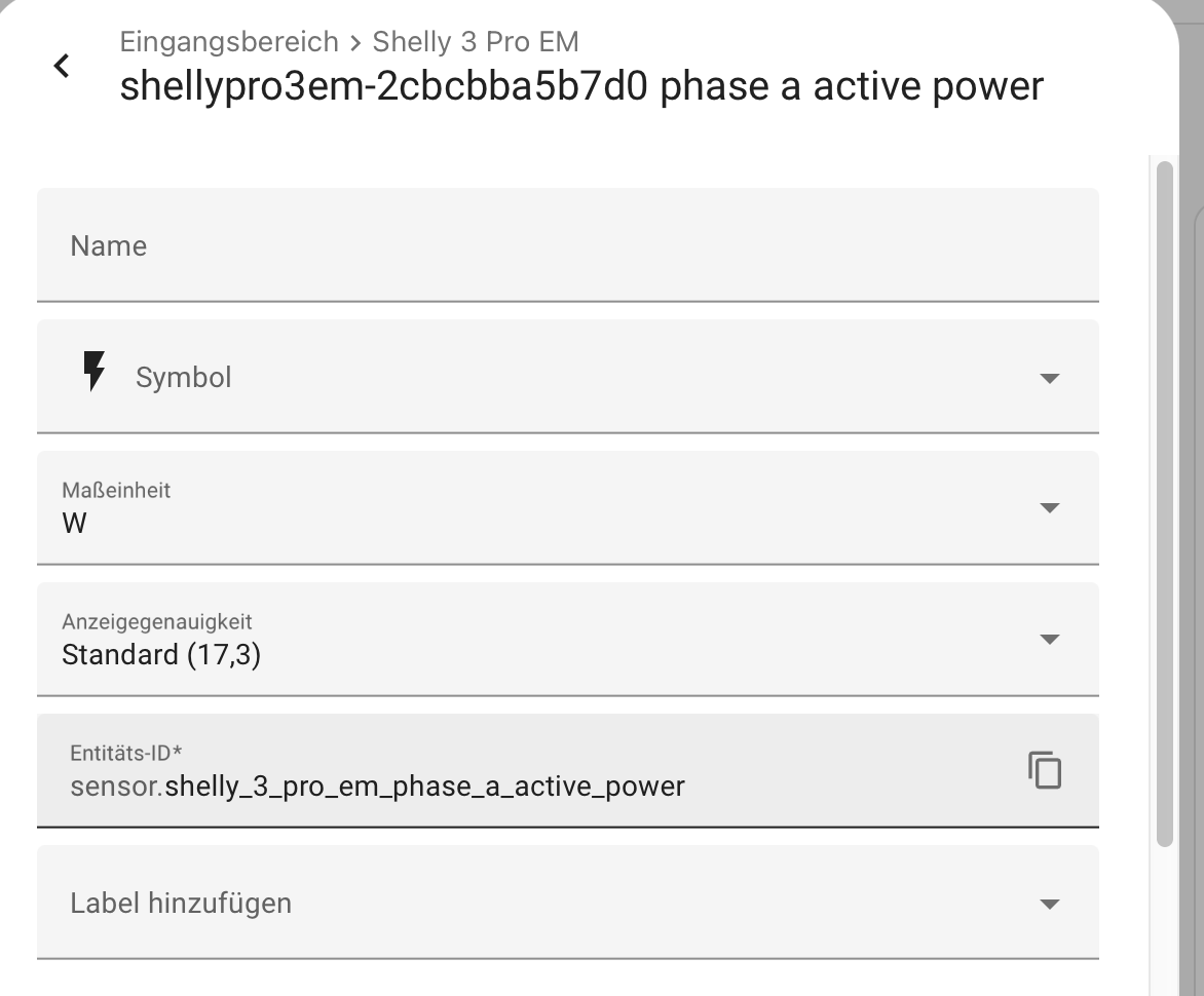

Ok-evtkl Missverständnis..ich muss in der Entität oben den namen ändern-dann klappt es.Danke
Ja, dachte du hast den Namen geändert, wie beschrieben.
Deswegen hatte ich den Namen auch extra grün markiert im Bild. :slight_smile:
Na Hauptsache es klappt jetzt.
Das hatte ich in Eider des Gefechts übersehen..sorry. Danke für Deine Geduld
