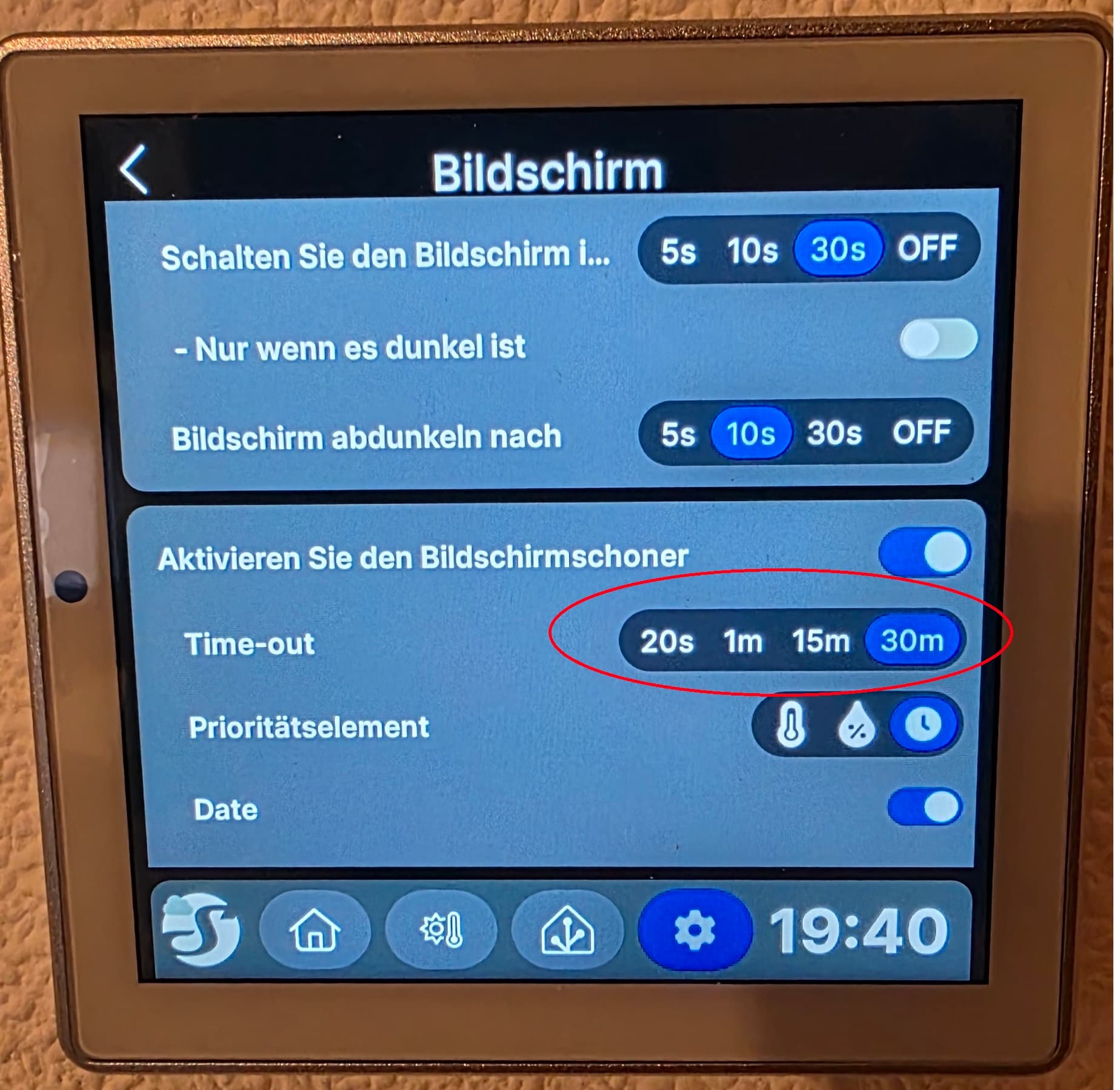

Darin gibt es die Möglichkeit die Verzögerung einzustellen, ab wann der Bildschirmschoner aktiv werden soll. Ich hätte ihn gerne erst nach 30 Minuten aktiviert. Dies stelle ich unter Einstellungen → Bildschirm wie folgt ein:

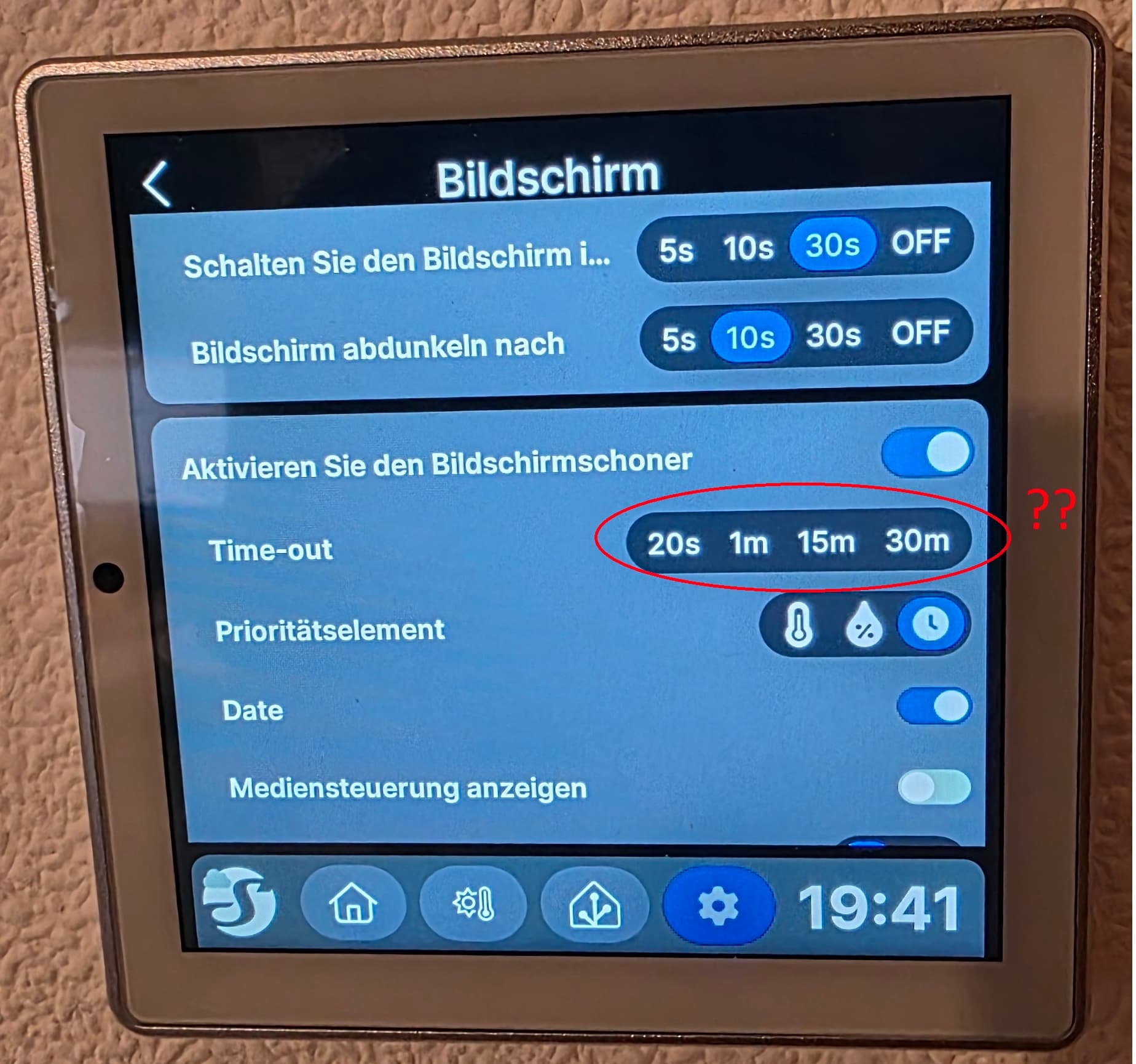

Nun warte ich und schon nach wenigen Sekunden schaltet das Display den Bildschirmschoner ein. Gehe ich anschließend wieder nach Einstellungen → Bildschirm, dann sind meine eingestellten 30 Minuten nicht mehr hinterlegt:
Das Walldisplay scheint die Einstellung nicht zu speichern und nach einer Default-Zeit (geschätzt 10 Sekunden) den Bildschirmschoner zu aktivieren.

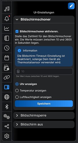

hab die Zeit in der App eingestellt und es geht.
hab einmal 5 min und einmal 15 min getestet.
Gruß Fauli
Hi Fauli,
vielen Dank für das Testen und Dein Feedback.

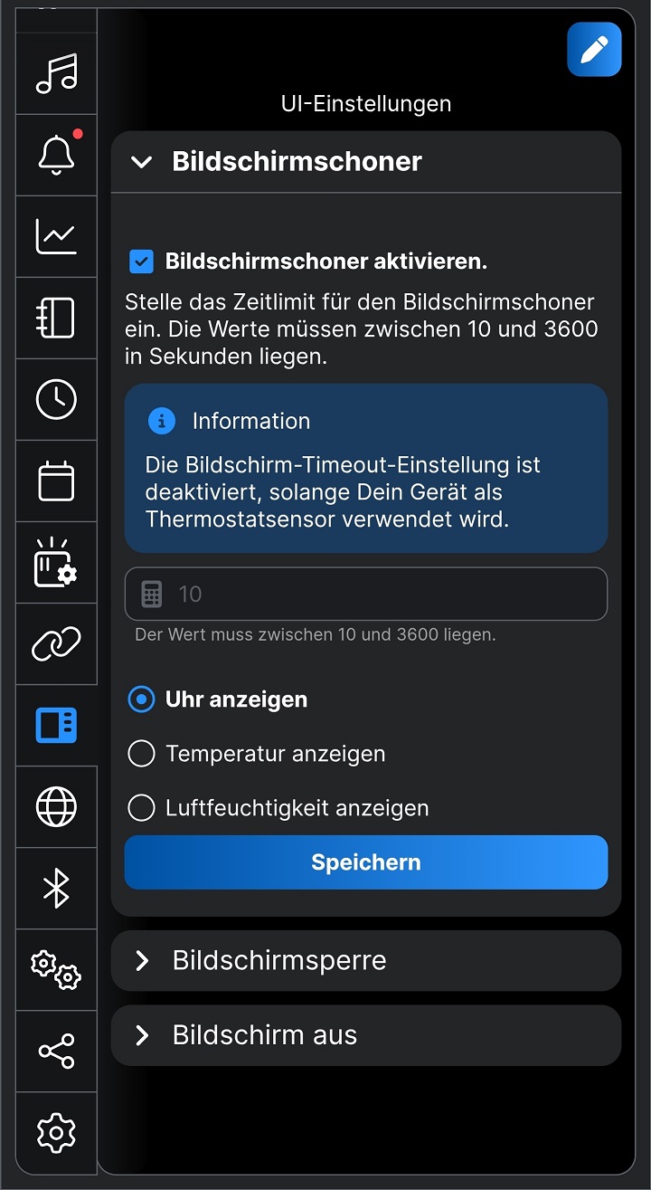

Ich habe gerade einmal in meiner Shelly-App nachgeschaut. Leider ist dort die Funktion wegen des aktivierten Thermostats nicht verfügbar (siehe blaues Info-Feld):
Ich frage mich, warum der Timer des Bildschirmschoners in Zusammenhang mit dem Thermostat steht. Das macht für mich irgendwie keinen Sinn. :thinking:
