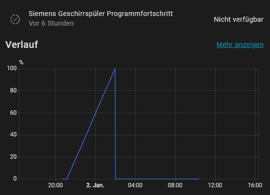

Die Integration hat eine Entität „Programmfortschritt“, die über die Dauer des Programms bis auf 100 % hochläuft und dann auf 0 % absinkt und die Maschine ausschaltet.
Sensor Programmfortschritt
Jetzt wollte ich eine Automation erstellen, die die Zwischenstecker ausstellt, wenn der Programmfortschritt für 2 Minuten von 100 % auf 0 % gefallen ist. Leider reichen meine Kenntnisse (noch) nicht dazu aus. Ich weiß nicht, wie ich dafür einen Auslöser definieren kann. Wenn ein Schalter seinen Zustand ändert, das bekomme ich prima umgesetzt, hier bin ich aber ratlos.

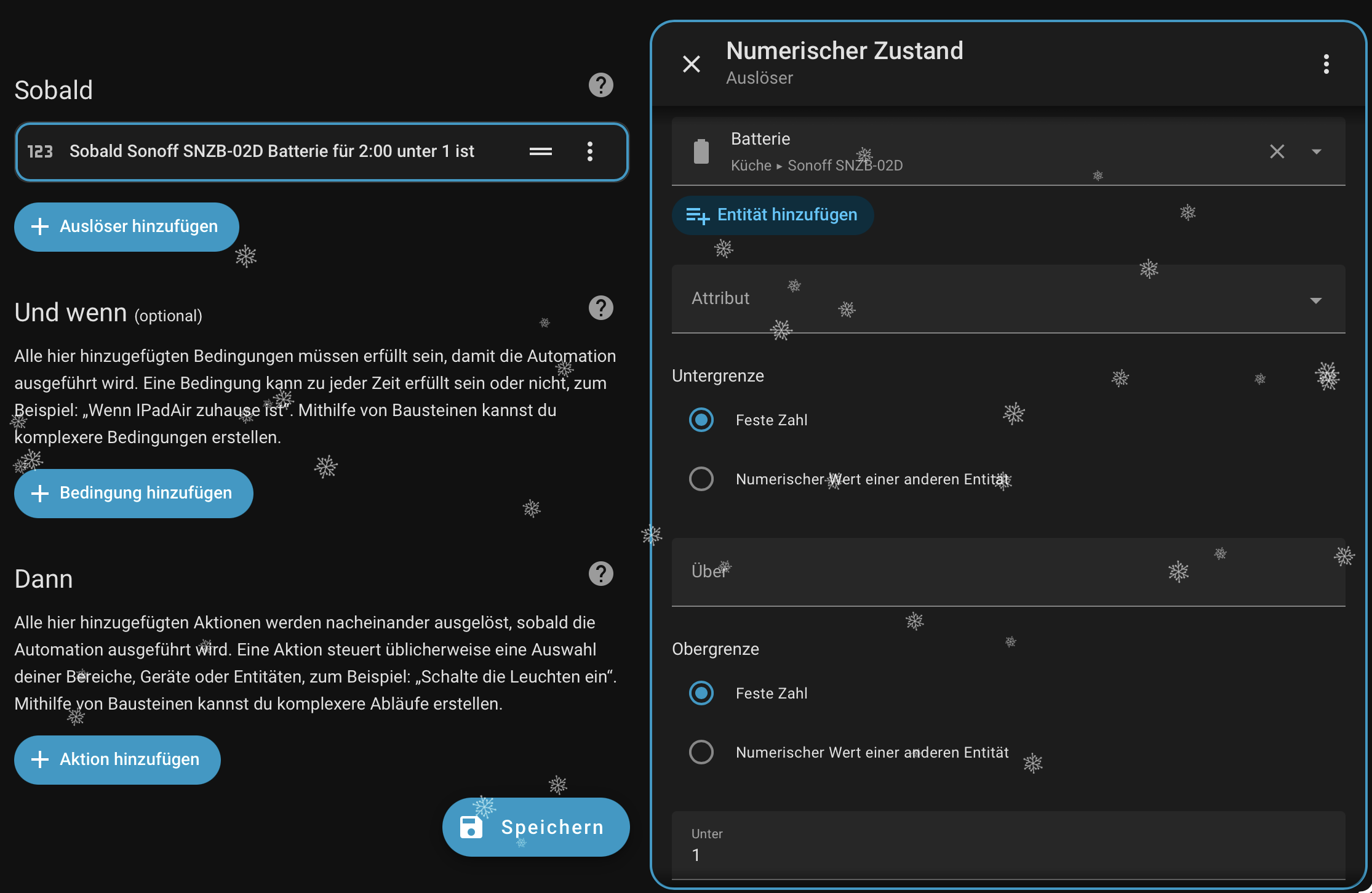

Auslöser Entität und dann Numerische Zustand
Weiter unten noch die 2min

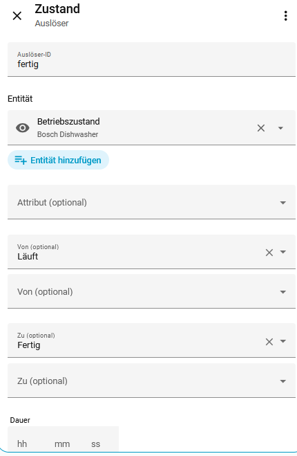

bei meinem per Home Connect local verbundenen Geschirrspüler frage ich so auf „fertig“ ab:
als YAML
trigger: state
entity_id:
  - sensor.bosch_dishwasher_betriebszustand
from: Run
to: Finished

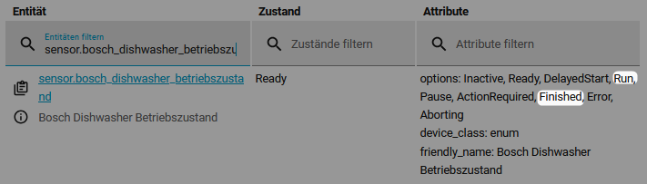

Alle Betriebszustände siehst du z. B. in den Entwicklerwerkzeugen:
@Dreckfresse Danke für deine Unterstützung. So habe ich das versucht, ging aber nicht, da ich den Wert nicht abgefragt bekomme. Dann habe ich es mit meiner Entität und dem Vorgehen von Nicknol probiert, ging auch nicht.
@Nicknol Danke dir für den Gedankenanstoß, so geht es natürlich, das fehlte aber komplett in meinem Hirn. Jetzt habe ich mit deiner Entität alles umgesetzt und muss natürlich wieder 3-4 Tage warten, um die Funktion zu überprüfen.
„Fertig“ bedeutet dabei dann alles ist abgeschlossen, oder?
Vielen Dank ihr beiden für die schnelle Hilfe.

ja, bei mir nutze ich „fertig“ (bzw finished) als Ende Erkennung. und verschicke dann zum Beispiel die entsprechende Benachrichtigung.

Mit deiner Entität sensor.siemens_dishwasher_programmfortschritt hätte es aber auch funktionieren müssen, ist aber aus deinem Screenshot gerade „unavailable“
Kann ich nachvollziehen, schauen ob es wirklich funktioniert :wink:
Ja, muss ja “unavailable” sein, da ohne Strom. Erst bevor ich die Maschine starten möchte, schalte ich den Zwischenstecker an.

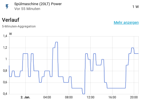

Hast du mal ein Leistungsdiagramm davon?
Was für ein Gerät verwendest du zur Erfassung der Leistungsdaten?

Ein Shelly Plug mit angezogenem Relais verbraucht etwas unter 1W
Ich messe mit dem Zwischenstecker, den ich mit einer 60-W-Glühlampe kalibriert habe. Soo genau ist das jetzt nicht, mir reicht’s.
Jetzt habe ich mir die alten Verbräuche und Programmabläufe noch mal angesehen und muss gestehen, ich schäme mich jetzt, das es wohl doch nur 24 Watt am Tag Standby sind. Das ist ja auch der Wert den Nicknol angegeben hat.
Was mich nur wundert, im Diagramm steigt der Wert ca. alle 2,5 Stunden um 0,01 kW und wenn ich den Zwischenstecker ausschalte und dann wieder einschalte, fährt der GS wieder hoch, verbindet sich mit dem Wlan und der Verbrauch bleibt über Tage konstant gleich - bei Null. Ich bin jetzt bei 0,61 kW und da steht er seit 08:14 / 02.01.26. Daher meine Überlegung einfach einmal ausschalten und dann wieder an.
