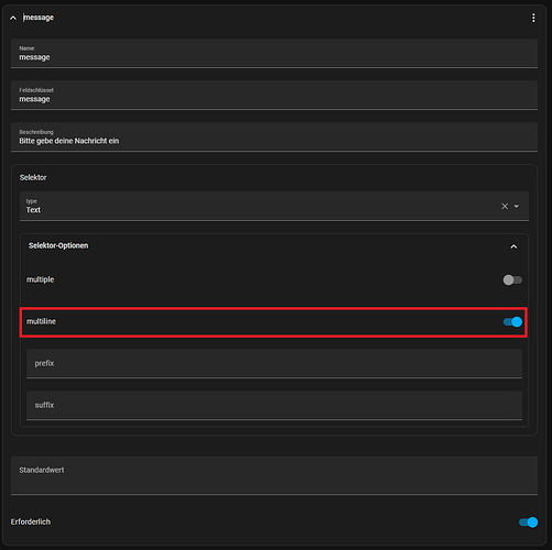

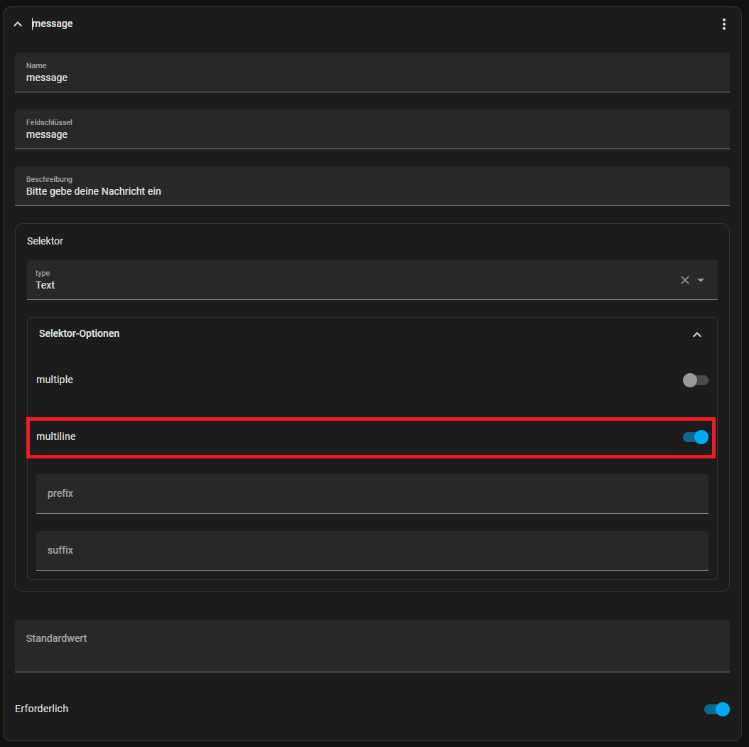

Könnte man bei der Message evtl. das so machen das man mehrere Zeilen nutzen kann?
Sollte das Problem lösen. :wink:
@UncleSam139
Vielen Dank
Jetzt ist das Ganze perfekt
