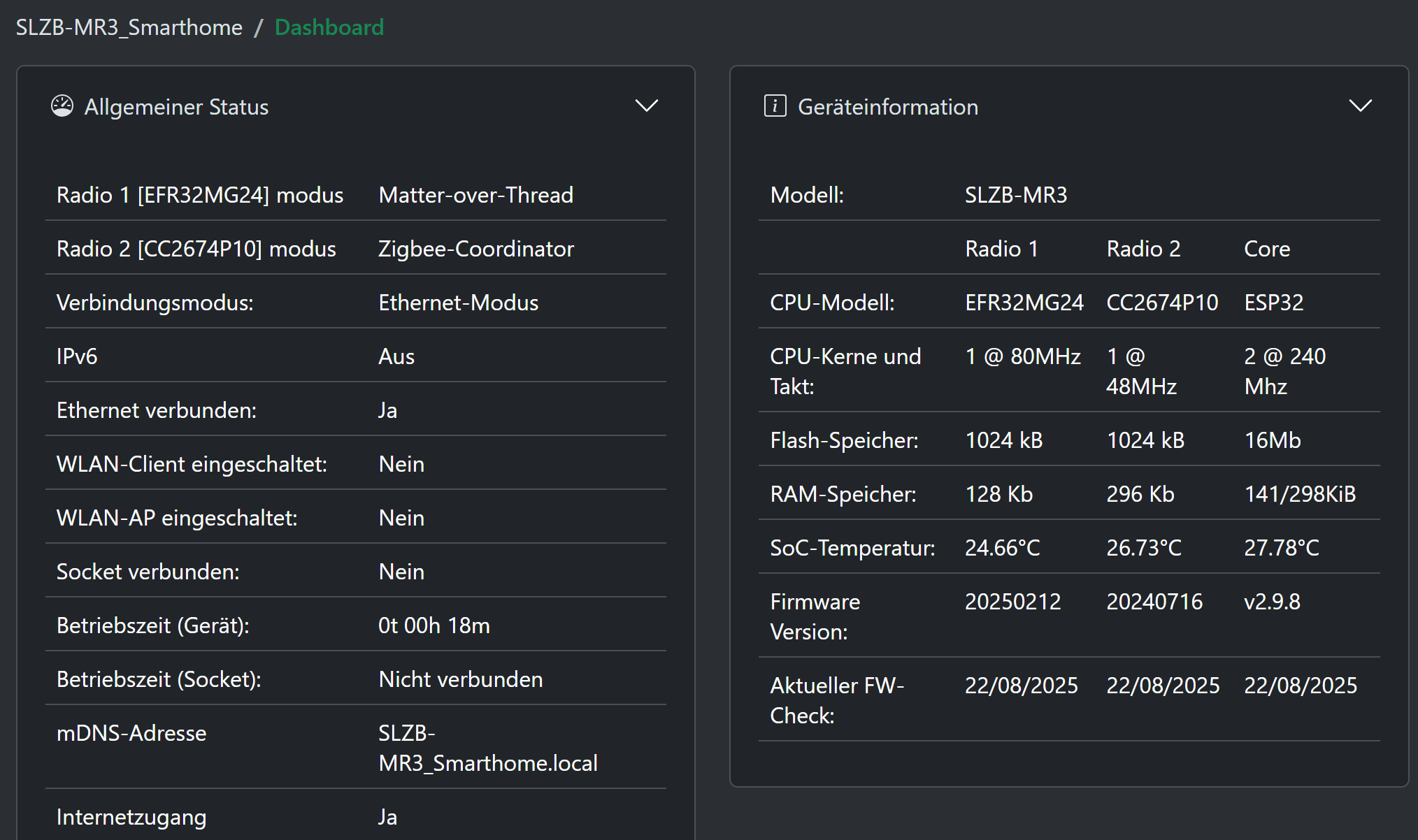

Anbei noch ein paar Infos vom Stick-Dashboard:
SLZB OS Aktualisierung (OTA)
Aktuelle Firmware-Version: v2.9.8
Zigbee OTA-Update
Ihre aktuelle Firmware-Revision: 20240716
Zigbee OTA-Update
Ihre aktuelle Firmware-Revision: 20250212
PS: Matter über den Stick funktioniert einwandfrei
