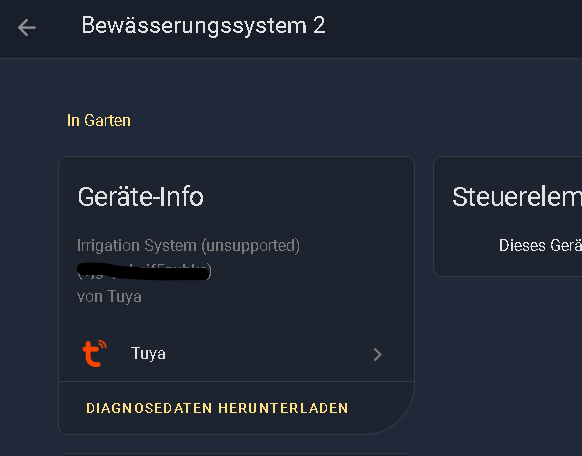

Hi, ich weiß nicht wie es beim Dimmschalter ist, aber es werden einige Geräte nicht von der Tuya Integration in HA unterstützt. Das siehst du auch, wenn das Gerät ausgewählt wird (device unsupported). Hier mal ein Beispiel meiner letzten nicht smarten Gartenbewässerung (geht halt nur über die tuya/smartlife app).
Eventuell hast du mit LocalTuya mehr Glück und kannst dort lokal das Gerät einbinden.
