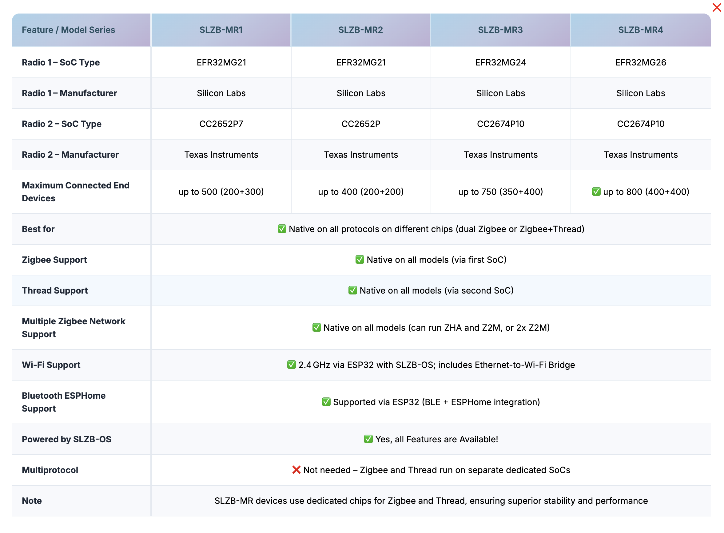

Smlight MultiRadio LAN Adaptern wo liegt der Unterschied?
Kann mir wer den Unterschied zwischen den Smlight MultiRadio LAN Adaptern erklären?
MR1 MR2 MR3 MR4… so wie ich es sehe haben die jeweils andere Chips verbaut…
Aber welchen nutzte ich denn nun am besten für Thread und Zigbee über Z2MQTT
Übersehe ich etwas? Alle 4 sollen das wie gewünscht wohl Supporten.
Damit beschaeftige ich mich auch gerade. Habe noch gar nicht solange den SLZB-06P7 fuer zigbee im Einsatz welcher 1a laeuft. Der MR1 hat fuer zigbee den CC2652P7 das ist derselbe Chip den ich auch in meinem jetzigen Adapter habe. Ich denke mit dem MR1 kann man nichts falsch machen.
Als ich den SLZB-06P7 gekauft hatte fand ich es schon laestig so viele optionen zu haben.
Ich frage mich ob es da weiter Unterschiede gibt außer der Chips… und wenn nur der Chip welcher eignet sich am besten jeweils für Zigbee und Thread.
Habe das hier noch gefunden, dort steht bis zum MR3 die Unterschiede erklaert
https://community.simon42.com/t/smlight-slzb-mr3-beschreibung-test-und-installation-in-ha/62112
Habe jetzt den SLZB-MR4 bestellt mal sehen was der taugt.

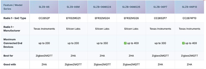

Hier noch eine Übersicht von der Smlight Homepage:
Meintest bestimmt den hier :wink:
Die Kurzfassung war Absicht.
Genau das habe ich gesucht danke!
