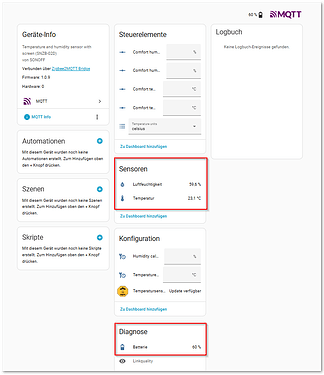

ich habe zwei Sonoff Temperatursensoren (SNZB-02D ) im Einsatz.
Beide haben die Batterie bei 60% und beide liefern die Werte für die Temperatur und Luftfeuchtigkeit.
Merkwürdig ist, dass bei beiden relativ zeitnah die Displays ausgegangen sind…
Leider habe ich im Netzt keine Hinweise gefunden, ausser die Sensoren zu reseten (dann sind sie vermutlich auch im HA kaputt?)
Möglicherweise ist es eine Energiesparoption oder so, aber 60% der Kapazität ist bei weitem keine kritische Schwelle.
Kennt jemand das Phänomen?

Hast du denn mal versucht die Batterien raus zu nehmen und wieder einzusetzen (bzw. neue)?
noch nicht. Kann ich machen, aber bei 60%?
Was hast du zu verlieren?
Habe gehört, dass die Sensoren öfter ein Problem haben. Abhilfe schafft, nach dem rausnehmen der Batterie den unteren kleinen Metallsteg mit einem Schraubenzieher etwas nach oben biegen. Dann sollte das Display dauerhaft anzeigen.
