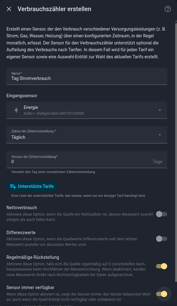

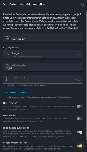

Hi, es gibt speziell einen Helfer für Verbrauchszähler. Dort hinterlegst du den „Energy vom Netz“ Sensor als Entiät, vergibst den gewünschten Namen und wählst noch den Zyklus (täglich, monatlich, jährlich) aus.
Die Regelmäßige Rückstellung deaktivieren und Sensor immer verfügbar aktivieren.
Dann solltest du den gewünschten Tag-/Jahrsensor erhalten.

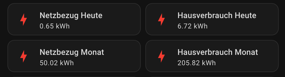

Du meinst in etwa so? Das geht über Helfer/Verbrauchszähler und dann die jeweils gewünschte Laufzeit (Tag/Monat/Jahr).

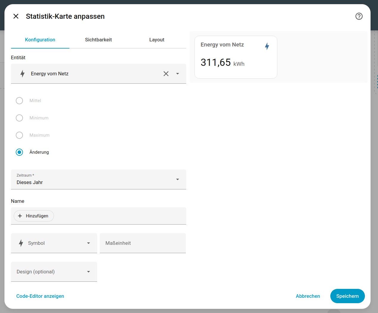

genau so etwas möchte ich mir anzeigen lassen. Mit dem Verbrauchszähler hab ich auch schon gespielt, allerdings mach er genau das, er zählt den Verbrauch, für kommende Tage kann ich das so machen, aber nicht für die Daten des letzten Jahres.

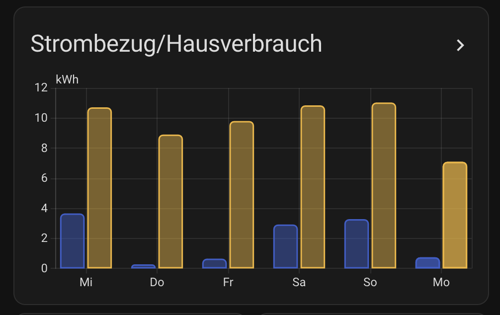

Die Statistik Kachel macht auf den ersten Blick was ich möchte, allerdings geht sie dann auf die Entität. Am liebsten wäre mit ein Balkendiagramm mit dem Verbrauch pro Tag / Jahr.
Habt Ihr dazu einen Vorschlag?
Ich verstehe… Schau, auch das geht (s.u.). Wichtig ist: der Tagesverbrauchszähler zählt alles, was Du heute verbrauchst (quasi current auf 24-Stunden-Basis). Ähnlich wird “Current” dann auf Woche/Monat gezählt. Altdaten (verstehe ich Dich da richtig?) kannst Du so aber leider nicht herzaubern - die Verbrausstatistik (oder auch Einspeisestatistik, die auch eine Verbrauchsstatistik ist!) beginnt mit dem Tag, wo Du sie anlegst. Vielleicht hat da noch jemand eine andere Idee, wie man bspw. Daten aus 2025 da mit rein bekommt?

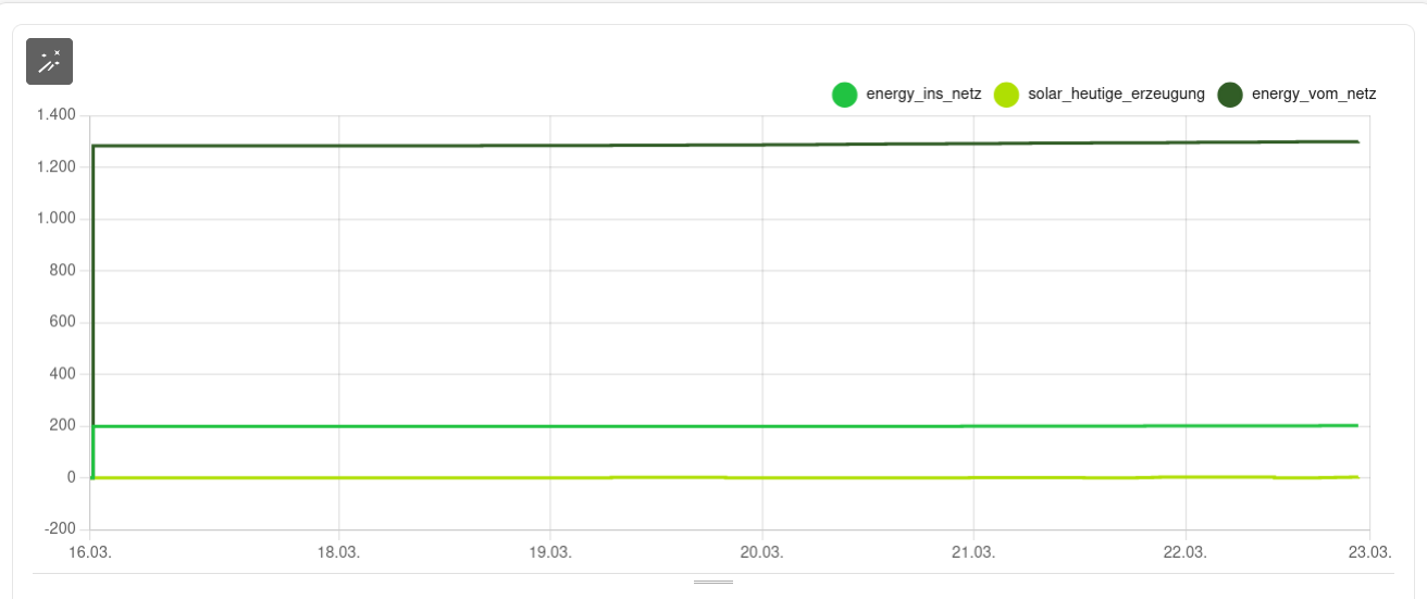

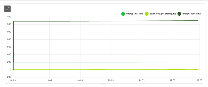

Kannst dir mal die Detailed-Charts-Panel ansehen, damit kannst du viel machen!
Das Ding is ja mächtig, damit kann man tolle Sachen machen. Die historischen Daten werden korrekt wiedergegeben.
Das Bild illustriert allerdings auch gleich ganz gut die Problematik, grundsätzlich steigen alle drei Sensoren um ca 5KW, nur der Solar fängt jeden Tag bei Null an, so ist das natürlich im Diagramm nicht zu gebrauchen. Werde wohl doch auf den Verbrauchszähler zurückgreifen.
