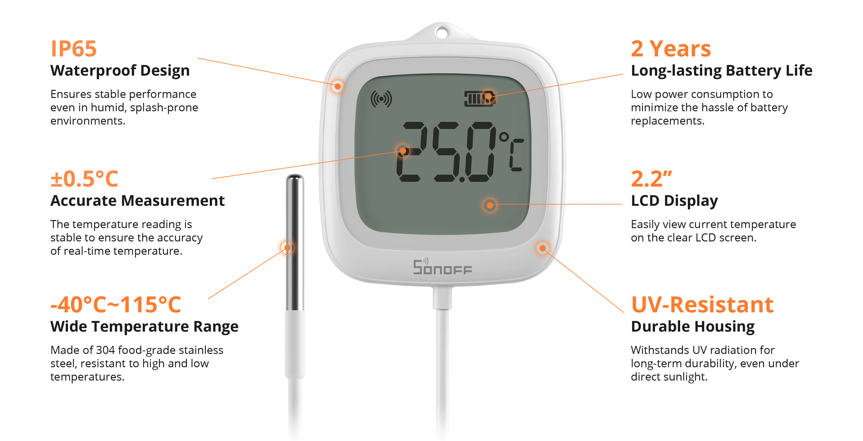

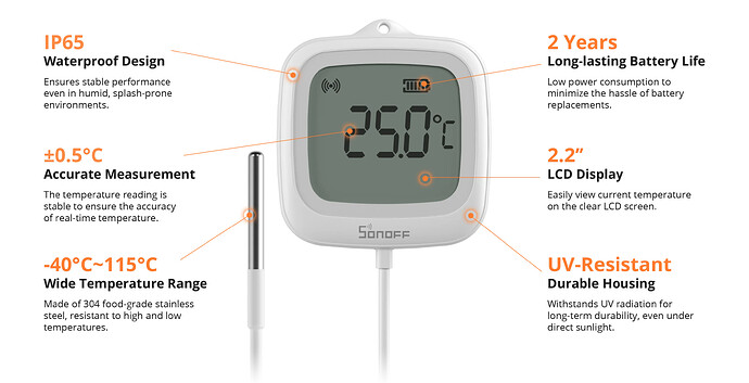

Bei den zu erwartenden Temperaturen gehen (sinnvoll) nur Geräte mit abgesetzten Sensoren!
Für Temperatur zB. SONOFF SNZB-02LD IP65 Zigbee LCD Smart Thermometer (Sondenversion)
Für Luftfeuchte kenne ich da nur Kombigeräte aus dem Profibereich! (teuer!)
Danke @Dr.Big
Ich denke, ich werde mir den mal anschaffen und ausprobieren.
