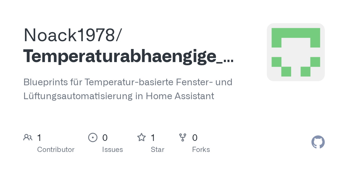

Hallo, da meine Familie oft vergisst zu lüften, wenn die Temperatur draußen optimal ist und die Fenster zu schliessen, wenn es draußen zu warm wird, hatte ich folgende Automation erstellt und auch als Blueprint angelegt:
Vielleicht ist das auch was für Anderen aus der community.
