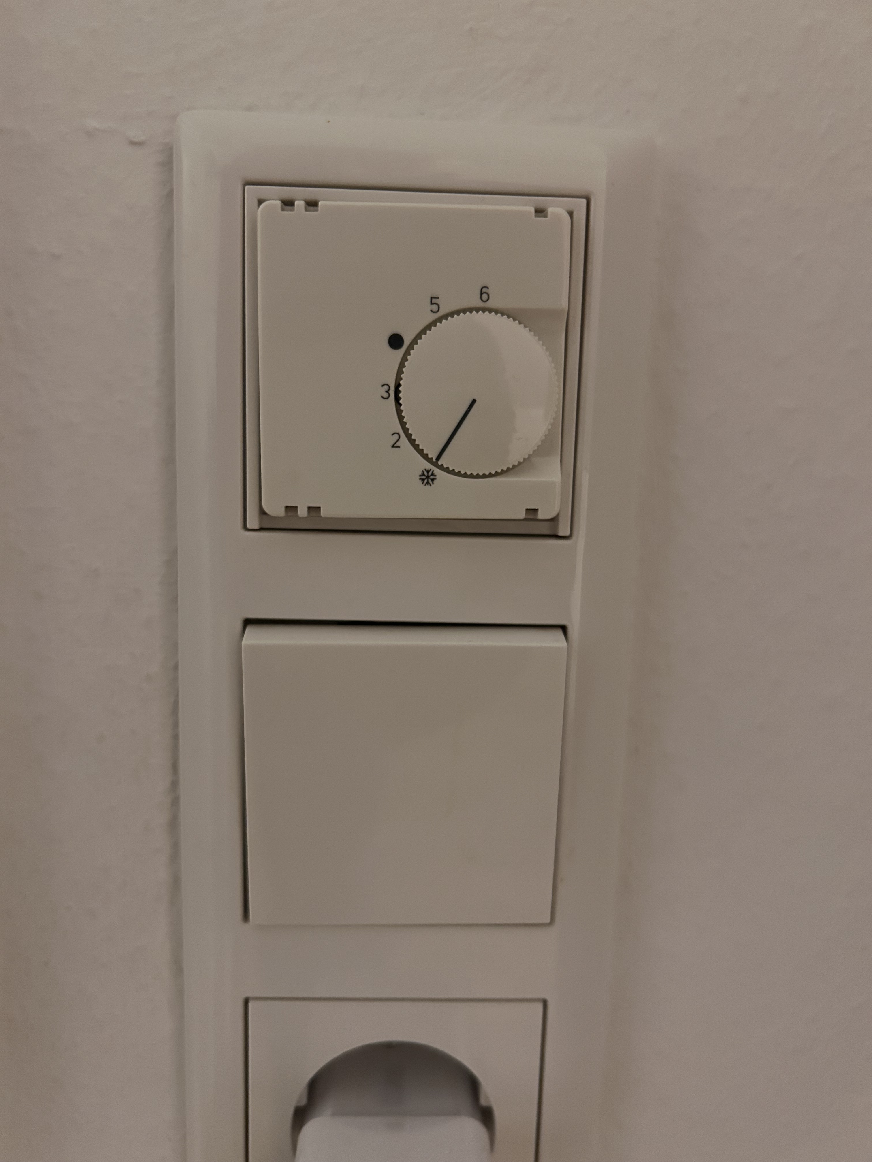

ich bin auf der Suche nach neuen Thermostaten für unsere Fußbodenheizung. Aktuell sind die “Klassiker” von Gira verbaut, allerdings manuell. Die Steuerung der Ventile läuft über 230V. Habt ihr Empfehlungen für Thermostate die zum einen bezahlbar sind, vielleicht noch in die Gira Rahmen passen und über Homeassistant (zigbee, matter, whatever) steuerbar sind?
Würde mich über Anregungen oder Empfehlungen freuen.
Das sind die Thermostate aktuell

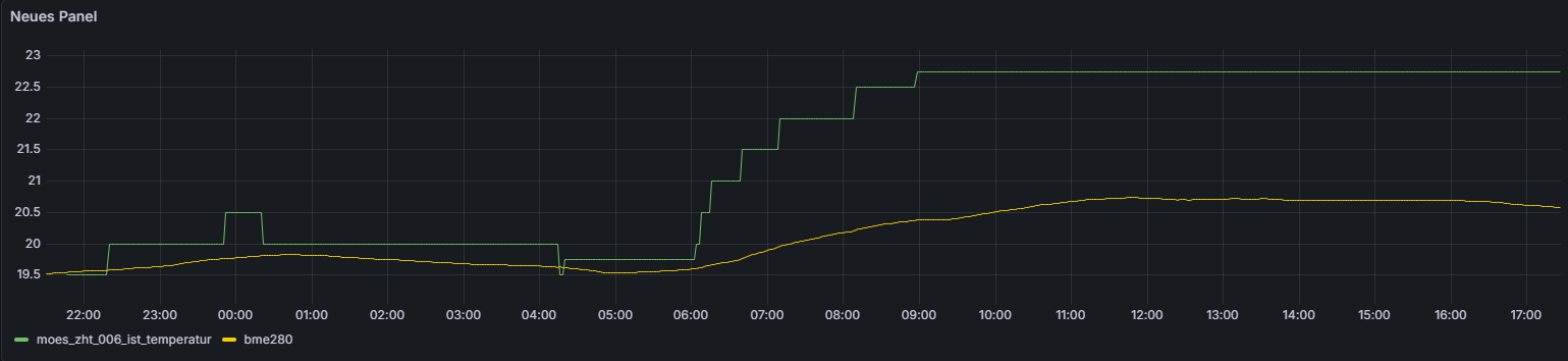

bin noch am testen, sieht erst einmal nicht so aus als das das Relais sehr viel Wärme erzeugt
ohne etwas wirklich zu schalten (also kein Stellventil) also nur Soll Temp erhöht damit das Relais schließt
bei den orangenen war das Relais angezogen
Aber das gefällt mir gerade nicht gegen mein Rev. Sensor
er liegt ca. 1m vom anderen
also ich bin jetzt nicht so überzeugt von diesem, er wird aber auch fürchterlich überwacht
Extra auf Einzelwerte in Grafana umgestellt um zu sehen wie oft er Daten sendet
Natürlich kann man ihn als Auslöser verwenden, also nur das Relais, und HA den Rest machen lassen. Übersteuern am Thermostat wäre ja möglich mit Automationen
