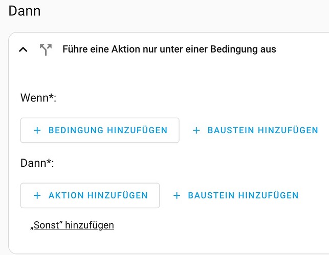

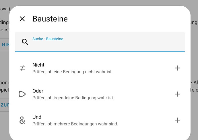

wenn mehrere Auslöser definiert sind, sind diese als ODER hinterlegt. Die Bdingungen unter „Und wenn“ sind als UND hinterlegt, d.h. die Automation wird nur weiter ausgeführt, wenn alle „Und wenn“ Bedingungen erfüllt sind. Unter Baustein hinzufügen (bei „Und wenn“ und „Dann“ verfügbar), können auch mehrere Bedingungen als Oder-Bedingung hinzugefügt werden. Unter „Dann“ sind noch weitere Bausteine verfügbar, u.a. auch „wenn-dann sonst“.
