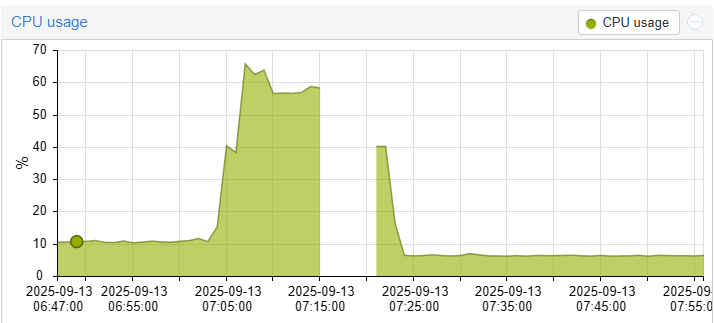

Bisher immer < 10% Auslastung der vCPUs, jetzt zwischen 50% und 60%
Gehe wieder zurück auf die 2025.8.3
Screenshot von Proxmox
Das „Loch“ ist die Zeit für das wiederherstellen des Backups vom Proxmox Backup Server

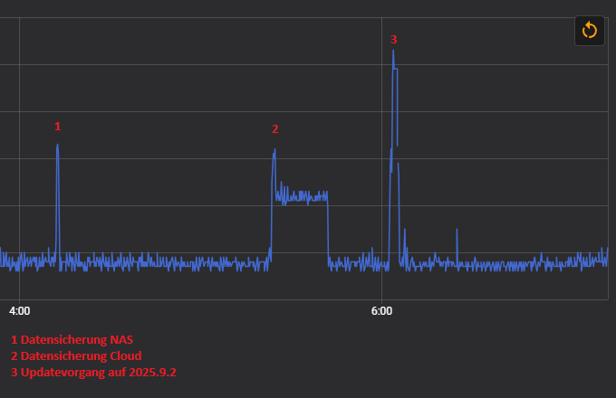

Moin, willkommen im Forum. Habe heute früh das Update auf 2025.9.2 gemacht. Bei mir kann ich keine erhöhte CPU Last feststellen. Dümpelt zwischen 6 und 8%. So wie immer. Auf Nuc I3. Home Assistant OS.

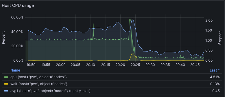

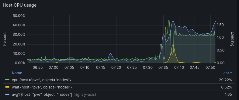

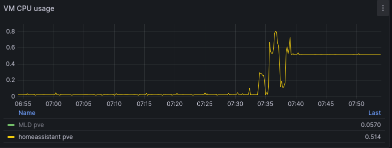

Da ich das hier gelesen habe, habe ich auch mal von 2025.9.1 auf 2025.9.2 hochgezogen und da kann man schön eine erhöhte CPU Last seit dem Update sehen! Ca. um 07:35 Uhr habe ich das Update gemacht, vorher um die 4 - 5% CPU Last und jetzt ist sie um die 25 - 30% Hier schön auf der Grafik zu sehen!
Hier kann man auch noch schön sehen wie die CPU Last der HA VM angestiegen ist nach dem Update und auch auf dem level bleibt!

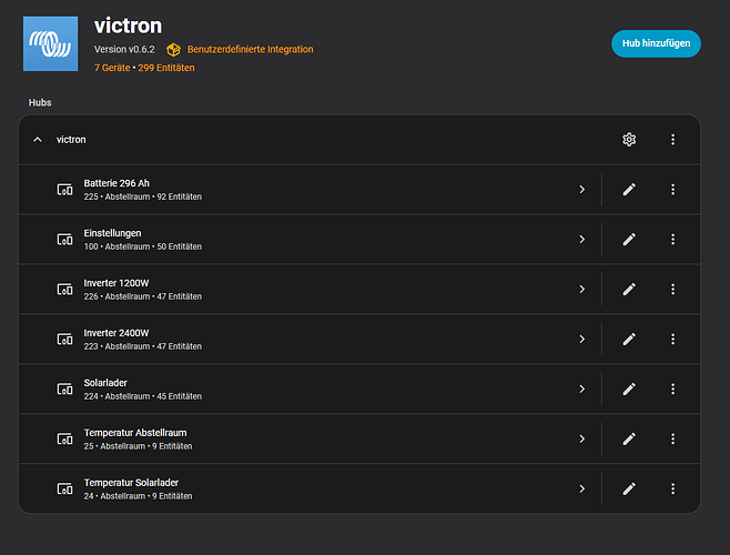

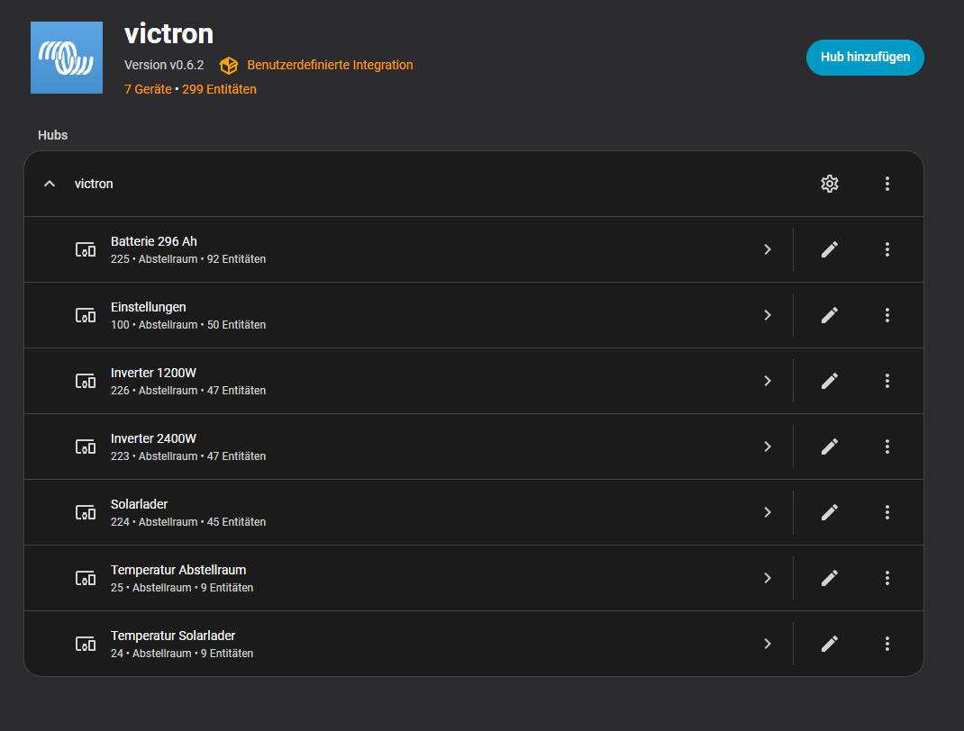

Moin, falls du diese Integration meinst. Nein keine Probleme.
Bei mir läuft sie normal (Version 0.6.2)
