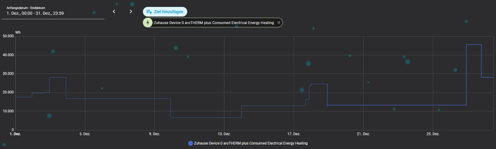

Entität “Consumed Electrical Energy Heating”:
Hier die Infos zur Entität:
tate_class: total_increasing
unit_of_measurement: Wh
device_class: energy
So sieht der Verlauf für den Dezember aus:

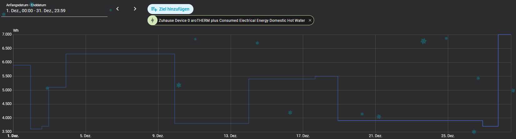

Für Hot Water sieht das so aus:
state_class: total_increasing
Nachdem ich jetzt nochmal ein bisschen was gelesen habe:
Wenn ich Einzelgeräte ins Energiedashboard einbinde müssen das ja immer “Summensensoren”(?) sein, die Werte dürfen also nur steigen. Ich dachte, das wäre durch die state class total increasing schon gegeben, ist hier aber scheinbar nicht der Fall. Muss ich da vorher noch was umrechnen über einen Helfer oder so?
