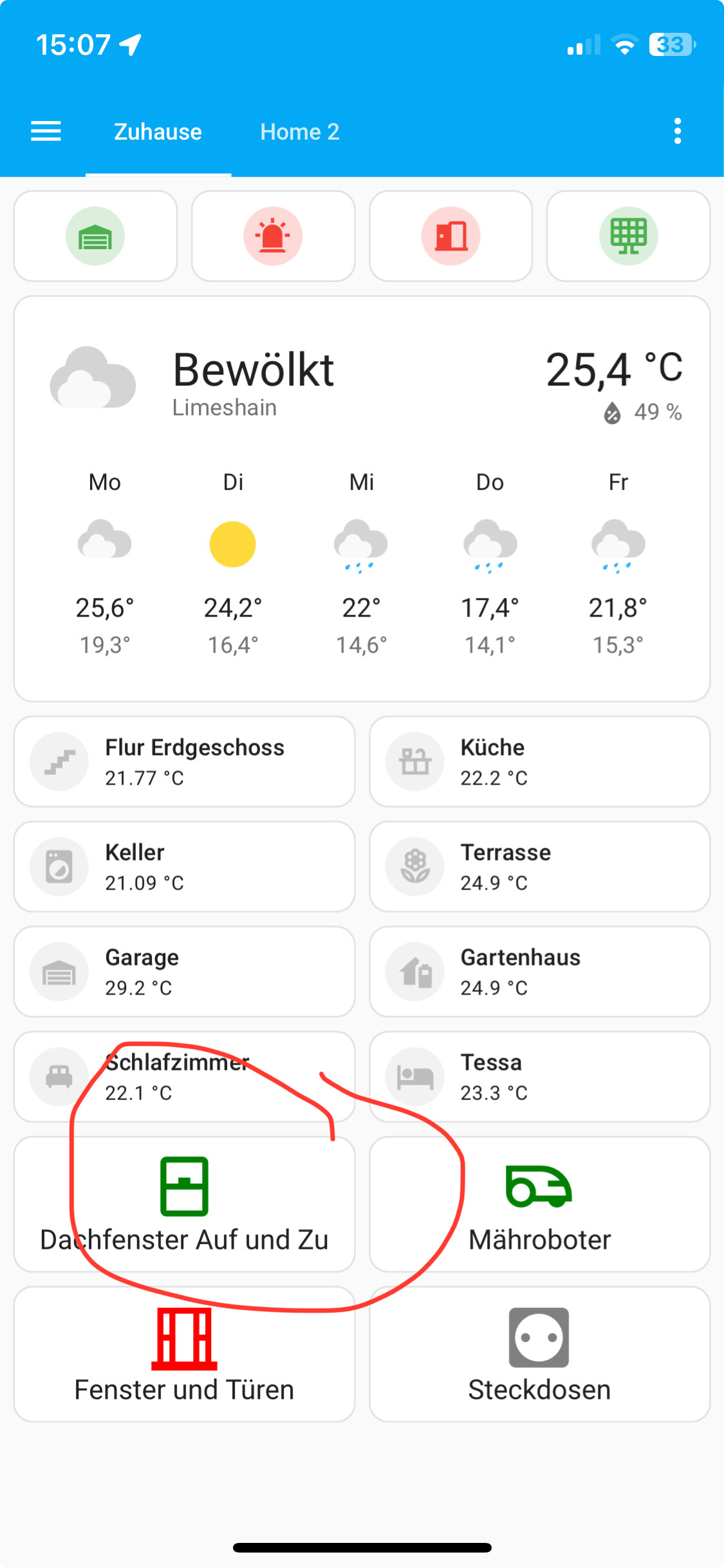

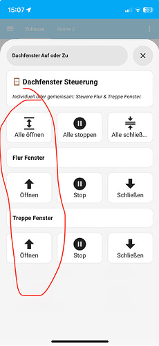

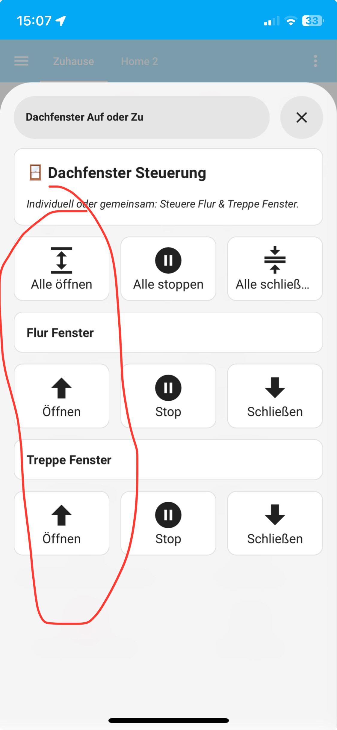

Ich habe mein altes Velux Dachfenster mit eine W-Lan oder Zigbee Fernbedienung Smart gemacht.
Moes Tuya Fernbedienung
Die Fernbedienung habe ich direkt unter dem Dachfenster montiert und auf den Empfänger der Original Fernbedienung gerichtet. Somit konnte ich über HA mein Dachfenster Öffnen, Stoppen und Schließen.

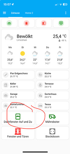

Zusätzlich habe ich ein Zigbee Fenster Kontakt der mir den Zustand an HA meldet, mehr Smart benötige ich nicht.
Färbt sich Rot wenn eins oder beide geöffnet sind.
