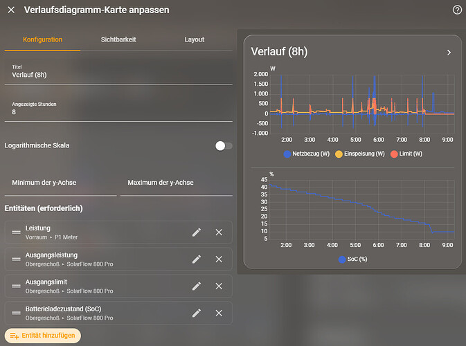

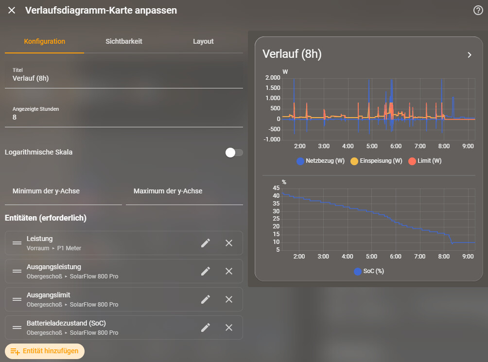

Das Verlaufdiagramm kenne ich.
Diesen zeigt hat den Verlauf an.
Ich hätte aber gerne eine Außwertung Summe kWh pro Uhrzeit oder Zeitraum (z.B. 0-5, 5-17 und 17-0 Uhr) .

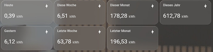

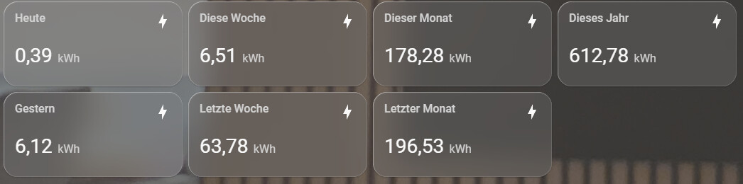

ich mach mir auch karten die heute, gestern diese woche, letzte woche etc…anzeigen
type: statistic
entity: sensor.p1_meter_energiebezug
period:
  calendar:
    period: day
stat_type: change
grid_options:
  columns: 6
  rows: 2
vielleicht hilft dir das?

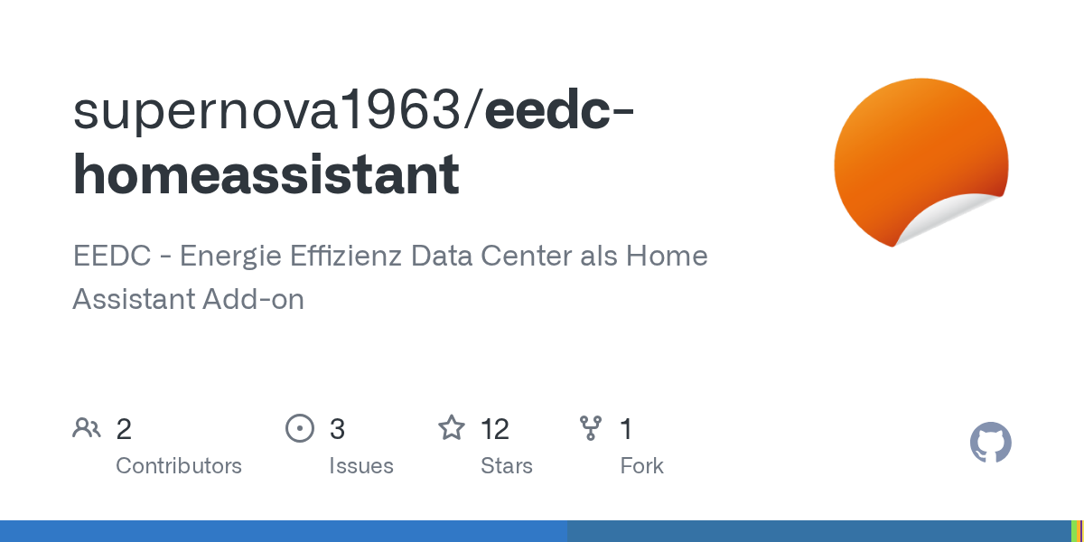

Ich weiß jetzt nicht ob das was für dich ist, aber schaue dir mal das Projekt an!
Dazu findet auch hier einiges!
