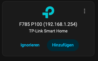

Alles Läuft fast Super bis auf ein paar Tapo Steckdosen P110 die ich nicht hinzufügen kann. Es kommt beim authentifizieren immer die Meldung : Authentifizierung nicht möglich: Device response did not match our challenge on ip 192.168.1.254, check that your e-mail and password (both case-sensitive) are correct.
Ich komme da nicht weiter. Habe keine Idee was da los ist.
Lösung: Falls dein Passwort sehr komplex ist (mit Symbolen wie &, $ oder Leerzeichen), versuche es testweise mit einem einfacheren, alphanumerischen Passwort in der Tapo-App und starte die Integration in Home Assistant neu.
